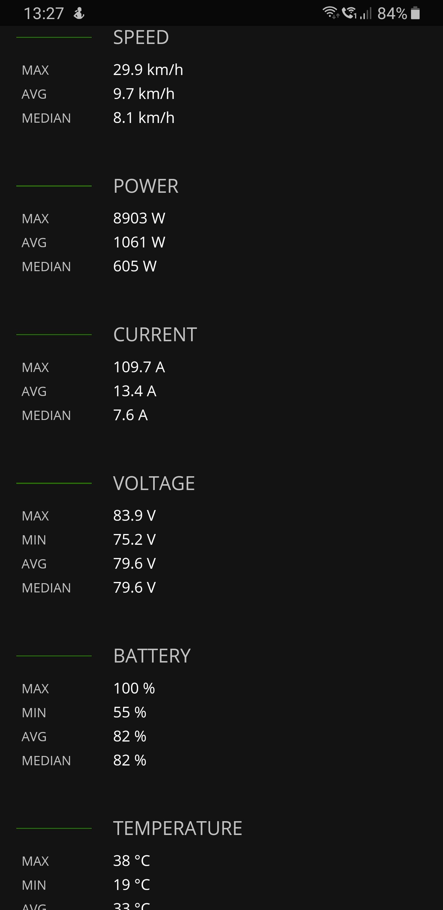

Bonjour à tous,
Je vous joins un screen d'un de mes relevés wheellog d'une de mes dernières sorties pour vous poser une question qui me taraude.
Je me demande quelle est la puissance max et le courant max supporté par la roue (en instantanée, pas forcément sur une longue période) car quand je vois les pointes max de mes stats je me demande si je risque le cut-off (je n'ai jamais entendu les 5bips pour le moment).
Je précise que je roule sur une Tesla V2 (moteur 2000w 1020wh) et je fais 110kg tout équipé (casque intégral, veste et pantalon de moto)
Actuellement les pointes les plus élevées que j'ai vu, en courant avoisine les 105-110amperes et en puissance de 8900w. Ça n'arrive guère plus longtemps que quelques secondes mais quand même.
Si vous avez déjà eu des stats plus élevés ou des infos sur le sujet je suis preneur !
Merci :)

Merci pour ces infos "rassurantes?" ^^'
J'ai quand même l'impression que ces pics ne sont tout de même pas incorrect ou insensé étant donné qu'ils ont lieu sur des phases de freinage important (je n'ai pas inclu le graph sur le screenshot malheureusement).
Je serai rassuré d'avoir des valeurs maximales (même théorique) des courants max que peut délivrer le moteur.
