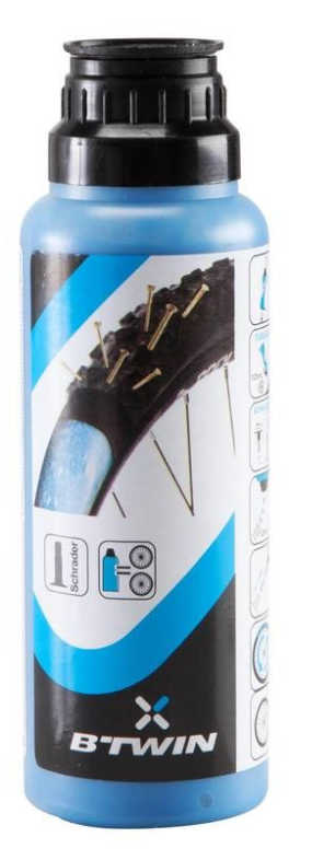

doubleH Posté(e) le 27 novembre 2016 Partager Posté(e) le 27 novembre 2016 @kaa999 Concernant la pression, ça fait 2 fois que je regonfle depuis le 15 octobre. A chaque fois, j'étais redescendu à 2,2 bars. J'avais le même phénomène avec la KS14C : j'y ai mis du liquide préventif anti-crevaison de chez Décathlon et depuis la roue ne se dégonfle plus.(*) Je vais refaire la même chose sur la V8 car testé et approuvé. (*)Faut dire qu'avec la KS, j'ai aussi crevé en roulant (failli me gaufrer sur le coup: pfiuuu !! Un sacré coup de chaud) et quand j'ai changé la chambre à air , j'ai pas réfléchi 2 secondes pour la badigeonner avec le liquide miracle et depuis plus de 6 mois, c'est parfait 1 Citer Lien vers le commentaire Partager sur d’autres sites More sharing options...

Une_mouche Posté(e) le 27 novembre 2016 Partager Posté(e) le 27 novembre 2016 @doubleH, as-tu utilisé celui-ci ? https://www.decathlon.fr/preventif-tubeless-vittoria-id_8125019.html Pourtant c'est pour pneu Tubeless si c'est celui-ci Citer Lien vers le commentaire Partager sur d’autres sites More sharing options...
sbouju Posté(e) le 27 novembre 2016 Partager Posté(e) le 27 novembre 2016 Perso, j'ai installé celui-ci: https://www.decathlon.fr/liquide-de-prevention-de-crevaison-id_8242720.html 1 Citer Lien vers le commentaire Partager sur d’autres sites More sharing options...
jodyl06 Posté(e) le 27 novembre 2016 Partager Posté(e) le 27 novembre 2016 Pour un produit anti crevaison il faut s'assurer qu'il n'y est pas d amoniac dedans car sa bouffe la chambre à air. Et il faut un produit tres liquide pour qu'il dure longtemps. Citer Lien vers le commentaire Partager sur d’autres sites More sharing options...
Gil Posté(e) le 27 novembre 2016 Partager Posté(e) le 27 novembre 2016 J'ai mis celui ci dans mon Ninebot One. Zéro problème pendant 18 mois. J'en ai mis dans la roue de la V8 dès réception. Citer Lien vers le commentaire Partager sur d’autres sites More sharing options...
MIKL72 Posté(e) le 27 novembre 2016 Partager Posté(e) le 27 novembre 2016 Dans l’évaluation de ce produit, il est indiqué en négatif à son sujet que le produit est lourd. Ça alourdi la roue de combien de grammes ? Comment fait-on pour mettre le produit? Citer Lien vers le commentaire Partager sur d’autres sites More sharing options...
jodyl06 Posté(e) le 27 novembre 2016 Partager Posté(e) le 27 novembre 2016 il y a 39 minutes, Gil a dit : J'ai mis celui ci dans mon Ninebot One. Zéro problème pendant 18 mois. J'en ai mis dans la roue de la V8 dès réception. Il me parait bien en effet. il y a 32 minutes, MIKL72 a dit : Dans l’évaluation de ce produit, il est indiqué en négatif à son sujet que le produit est lourd. Ça alourdi la roue de combien de grammes ? Comment fait-on pour mettre le produit? Pour mettre le produit il faut enlever l'obus de la valve puis mettre le produit et remettre l'obus. En regle generale le demonte obus est fournis Citer Lien vers le commentaire Partager sur d’autres sites More sharing options...
Gil Posté(e) le 27 novembre 2016 Partager Posté(e) le 27 novembre 2016 On dégonfle complètement la roue puis on démonte l'obus de la valve avec l'outil qui est intégré au bouchon. On relie le flacon à la valve avec le tube fourni. Il faut s'arranger pour que la valve ne soit pas au point le plus bas. Le liquide coule très facilement. Je ne mets qu'un demi flacon. Nettoyage des bavures avec un papier absorbant puis remontage de la valve et gonflage. Le poids est négligeable. Je conseille aussi de monter un bouchon sur la valve car j'ai remarqué que lorsque la roue encaisse une compression (descente-montée de trottoir), la valve lâche un jet d'air. Un bouchon tel que celui ci limite le phénomène. On le serre et le desserre avec une clef de 10, ce qui est beaucoup plus facile qu'avec les doigts. 2 Citer Lien vers le commentaire Partager sur d’autres sites More sharing options...
chploup61 Posté(e) le 27 novembre 2016 Partager Posté(e) le 27 novembre 2016 Il y a 2 heures, MIKL72 a dit : Dans l’évaluation de ce produit, il est indiqué en négatif à son sujet que le produit est lourd. Ça alourdi la roue de combien de grammes ? Comment fait-on pour mettre le produit? C'est parce qu'en VTT, les roues sont bien plus grandes et entrainées à la force des jambes: un moyeu plus lourd se ressent très peu, mais 100 grammes de + à la circonférence de la roue fait une différence notable (pneu, jante, chambre à air, têtes de rayons) Sur une roue électrique, le diamètre de roue est faible, le moteur est puissant, et une partie de l'énergie utilisée pour entrainer la masse supplémentaire du liquide préventif sera récupérée au freinage. A mon avis ça aura autant d'impact que si tu bois un verre d'eau avant de monter sur la roue 2 Citer Lien vers le commentaire Partager sur d’autres sites More sharing options...
Une_mouche Posté(e) le 27 novembre 2016 Partager Posté(e) le 27 novembre 2016 Merci pour les conseils de l'anti crevaison et bouchons ! Pour le sealant, celui-ci à l'air de faire l'unanimité ! :-) 1 Citer Lien vers le commentaire Partager sur d’autres sites More sharing options...
