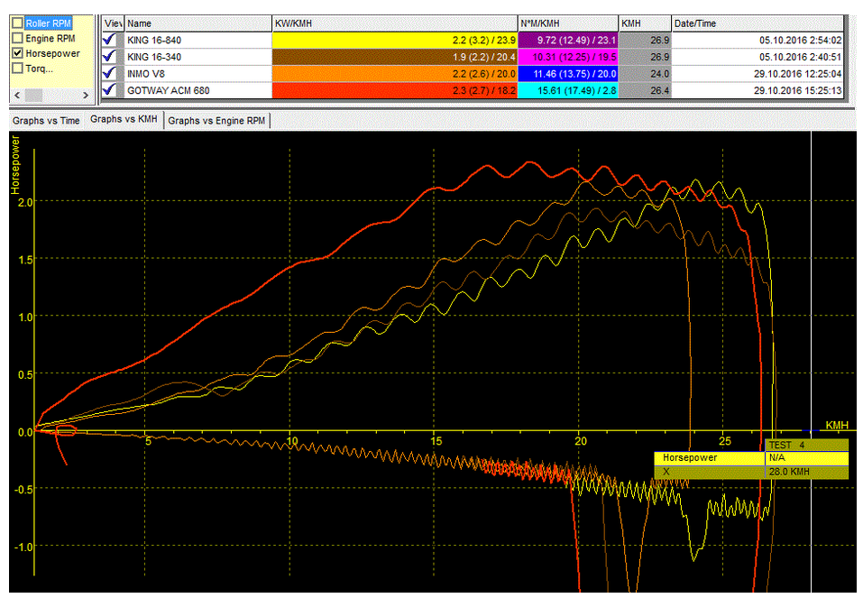

Xetra Posté(e) le 25 décembre 2016 Partager Posté(e) le 25 décembre 2016 Le 21/12/2016 à 14:05, chploup61 a dit : Pas certain, vu la puissance qu'ils arrivent à sortir de la V8 en labo Hello, tu as un lien sur un de ces tests ?? Citer Lien vers le commentaire Partager sur d’autres sites More sharing options...
chploup61 Posté(e) le 26 décembre 2016 Partager Posté(e) le 26 décembre 2016 Le 25/12/2016 à 20:35, Xetra a dit : Hello, tu as un lien sur un de ces tests ?? c'est quelque part dans le forum, je cherche et je te redis ça Citer Lien vers le commentaire Partager sur d’autres sites More sharing options...
Bolton Posté(e) le 27 décembre 2016 Partager Posté(e) le 27 décembre 2016 @chploup61 @Xetra : 2 Citer Lien vers le commentaire Partager sur d’autres sites More sharing options...
Bolton Posté(e) le 27 décembre 2016 Partager Posté(e) le 27 décembre 2016 Citer Lien vers le commentaire Partager sur d’autres sites More sharing options...
chploup61 Posté(e) le 27 décembre 2016 Partager Posté(e) le 27 décembre 2016 (modifié) Petite expérience ce weekend lors d'une petite démo chez les beaux-parents, à froid (est-ce que ça fait une différence?) j'ai accéléré le plus fort possible en arrivant sur une montée: décrochage assez doux, j'ai senti que la roue plongeait progressivement vers l'avant sans me redresser ... passé un certain angle, bah j'ai couru Modifié le 27 décembre 2016 par chploup61 1 Citer Lien vers le commentaire Partager sur d’autres sites More sharing options...
