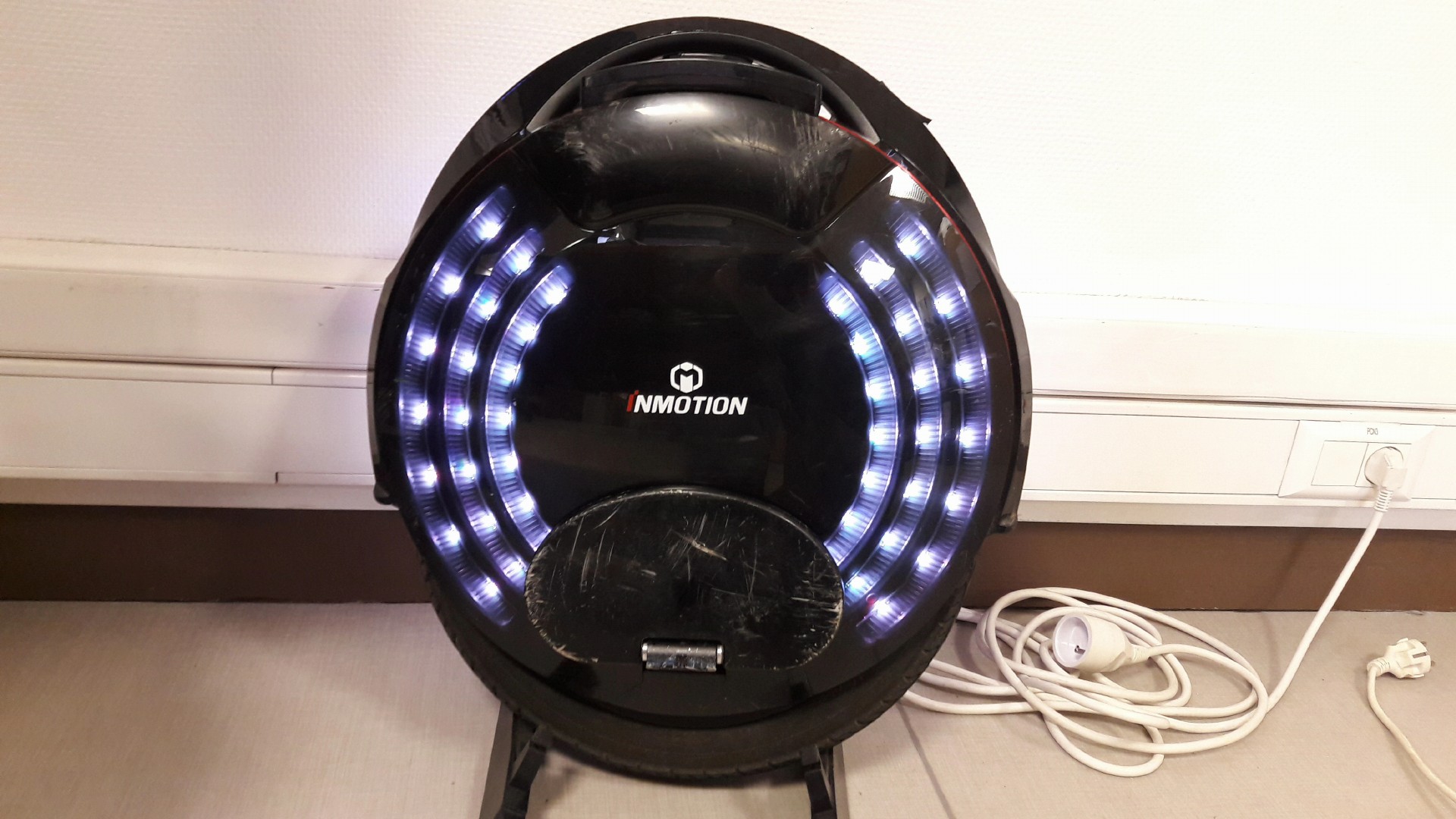

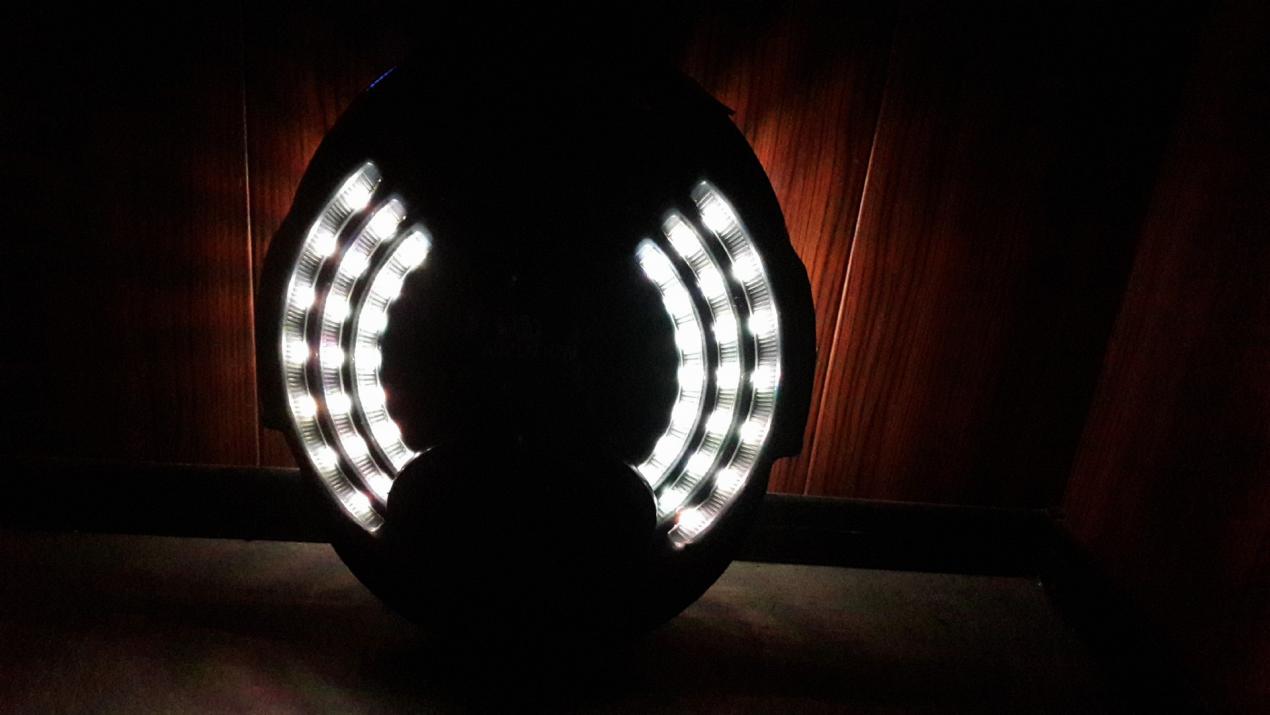

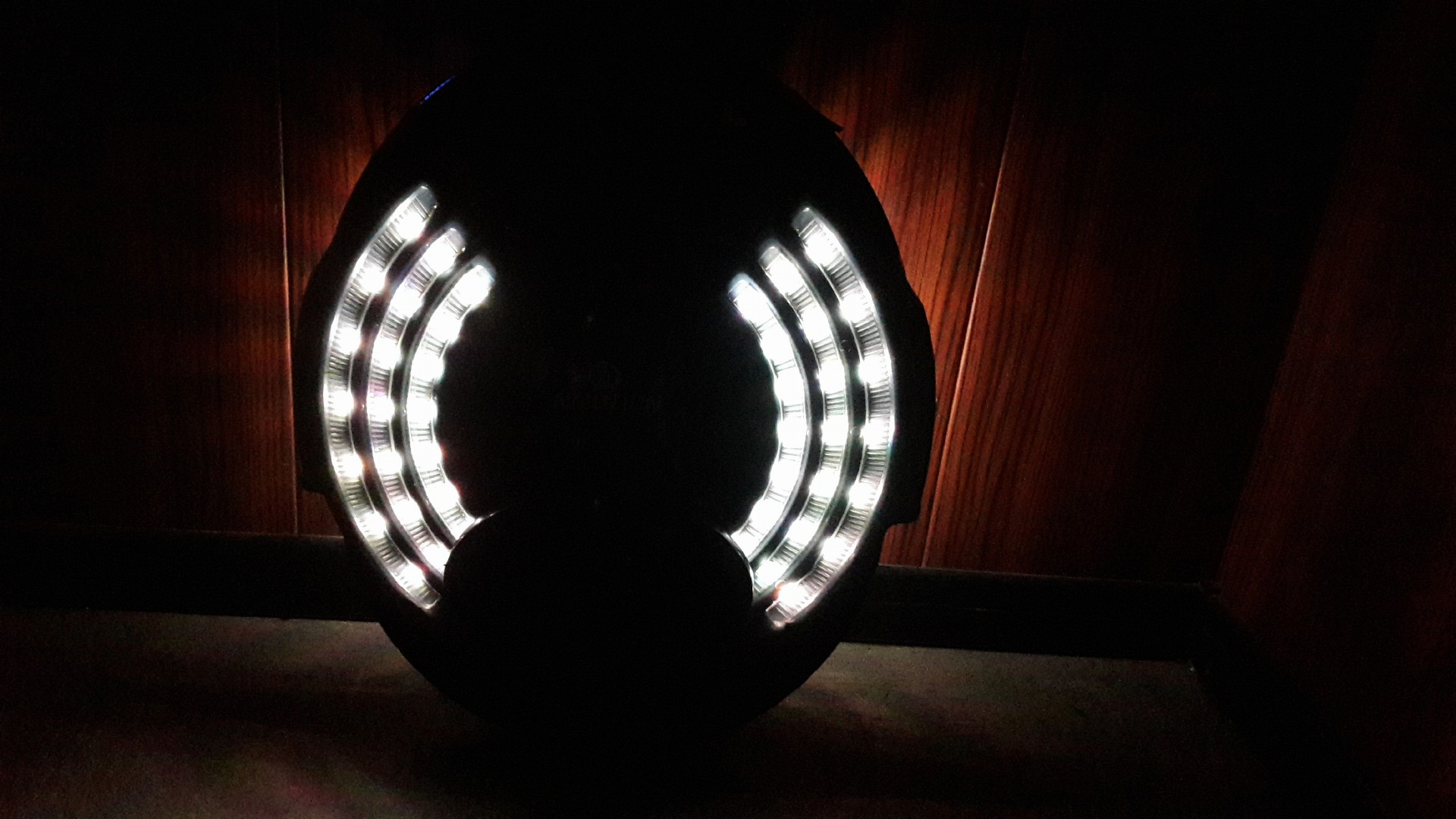

Zorgalouf Posté(e) le 4 octobre 2017 Partager Posté(e) le 4 octobre 2017 Winter is coming, alors j'ai mis les led blanches fixes pour tester, voir si les voitures me voit mieux. 1 Citer Lien vers le commentaire https://www.espritroue.fr/topic/1001-v8/page/70/#findComment-74619 Partager sur d’autres sites More sharing options...
Bolton Posté(e) le 4 octobre 2017 Partager Posté(e) le 4 octobre 2017 Toujours pas moyen d'exporter ses créations ??? ça serait top ça Citer Lien vers le commentaire https://www.espritroue.fr/topic/1001-v8/page/70/#findComment-74656 Partager sur d’autres sites More sharing options...
Joe Bix Posté(e) le 17 octobre 2017 Partager Posté(e) le 17 octobre 2017 @Zorgalouf, j'ai la même idée que toi. Mais je pense qu'une lumière fixe sera moins visible que quelque chose qui clignote. Un bicolore bleu blanc qui alterne serait à la fois très lumineux et très remarquable par l'oeil ? Citer Lien vers le commentaire https://www.espritroue.fr/topic/1001-v8/page/70/#findComment-76807 Partager sur d’autres sites More sharing options...
Zorgalouf Posté(e) le 18 octobre 2017 Partager Posté(e) le 18 octobre 2017 @Joe Bix Et bien figure-toi que j'ai hésité, j'ai aussi fait un blanc/blanc clignotant rapidement. Il commence à faire sombre le matin et j'ai pour le moment opté pour le blanc fixe + phare, et j'ai la sensation qu'on me perçoit vachement plus que d'habitude (on me laisse passer aux passages piétons, etc...) donc bon retour pour ma part. Je testerai la version clignotante dans quelques jours. Citer Lien vers le commentaire https://www.espritroue.fr/topic/1001-v8/page/70/#findComment-76844 Partager sur d’autres sites More sharing options...

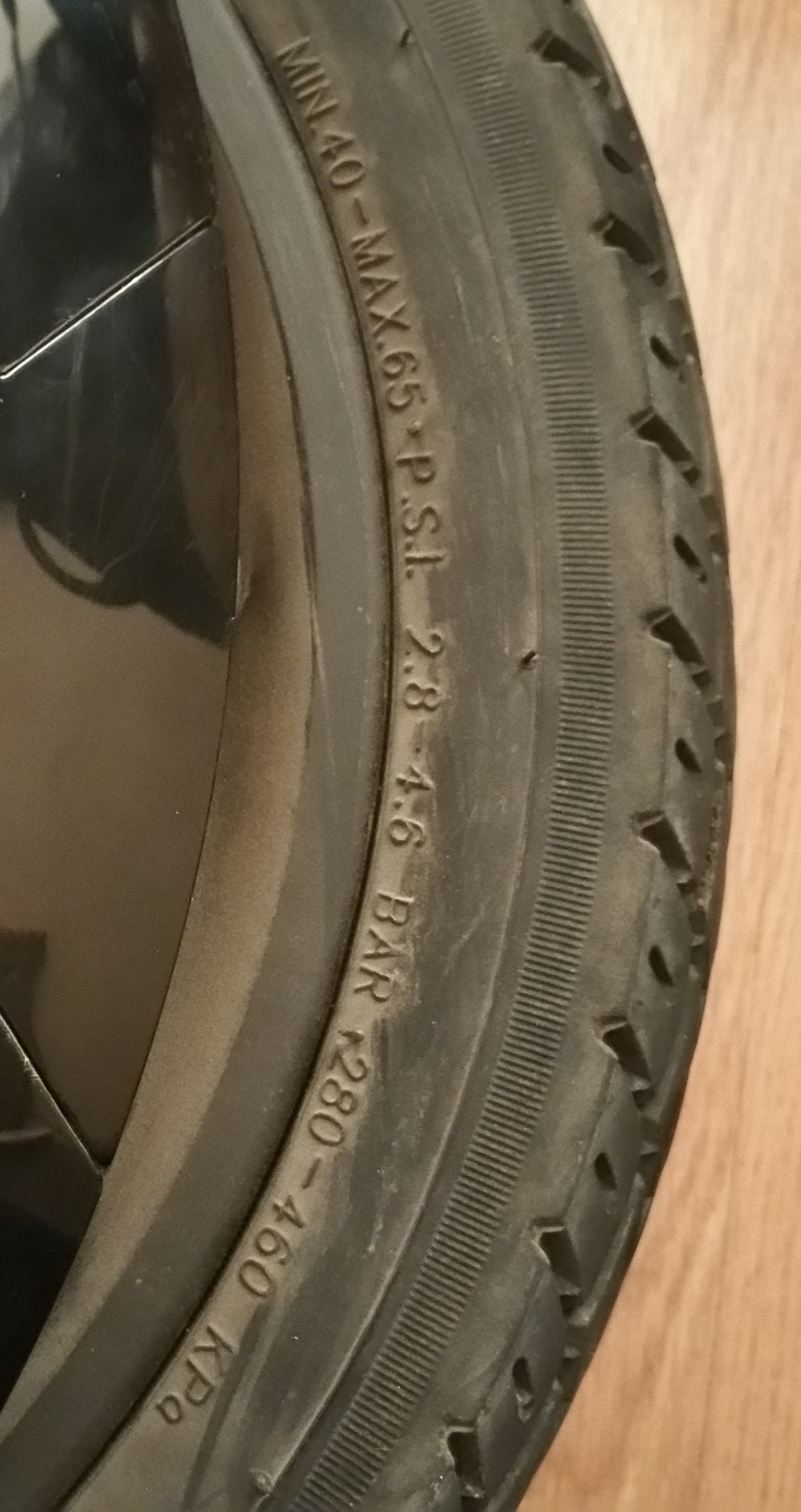

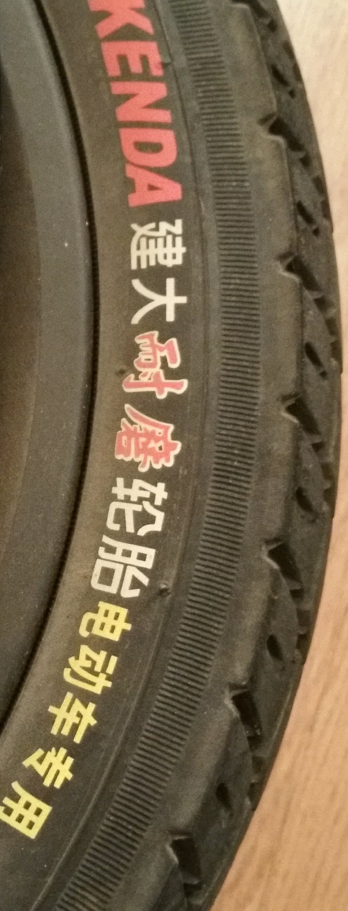

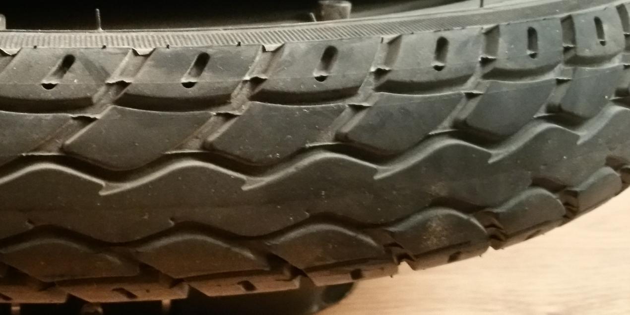

Marc06 Posté(e) le 31 août 2018 Partager Posté(e) le 31 août 2018 Le 20/03/2017 à 10:55, Herve a dit : @sbouju, il manque la photo du pneu de la V8 de @tzaro qui est la même que la mienne et qui présentait la possibilité de "frotter" légèrement en cas de roue pas tout à fait centrée avec une pression supérieure à 3 bars. Dans cette configuration, avec une pression élevée (> 3.2bars) et quand le pneu était neuf, il traçait sa route parfois en zigzagant sur sol dur mais pas en tous chemins. En diminuant un peu la pression, (entre 2.8 et 3.1 bars) il était presque docile, je ne sentais quasiment plus ce phénomène. Maintenant que le pneu est un peu usé, il ne frotte plus du tout et ne "m'emmene" plus avec une pression de 3.2 à 3.3 bars (pression que j'utilise le plus souvent avec un poids tout habillé de 75 kG). Photos du pneu neuf comme celui de @Ayorosknight Ma V8 reçue en 1.95 aimerait bien être équipée de ton pneu ; est-ce que tu as un lien pour le commander ? J’avais commandé un pneu de 2.125 ici : https://www.gyroroue-shop.fr/produit/pneu-inmotion-v8 mais ils m’ont envoyé un 1.95 (le même que celui que j’avais d’origine et que je trouve un peu trop fin). Leur site n’étant donc pas à jour, je cherche une adresse plus fiable. Citer Lien vers le commentaire https://www.espritroue.fr/topic/1001-v8/page/70/#findComment-135357 Partager sur d’autres sites More sharing options...
Marc06 Posté(e) le 31 août 2018 Partager Posté(e) le 31 août 2018 Le 15/03/2017 à 20:02, tzaro a dit : Voici quelques photos de mon pneu qui n'accroche pas et n'a jamais donné le moindre signe de directivité par rapport aux rainures/pavés. Si cela peut servir comme élément de comparaison... Ma V8 reçue en 1.95 aimerait bien être équipée de ton pneu ; est-ce que tu as un lien pour le commander ? J’avais commandé un pneu de 2.125 ici : https://www.gyroroue-shop.fr/produit/pneu-inmotion-v8 mais ils m’ont envoyé un 1.95 (le même que celui que j’avais d’origine et que je trouve un peu trop fin). Leur site n’étant donc pas à jour, je cherche une adresse plus fiable. Citer Lien vers le commentaire https://www.espritroue.fr/topic/1001-v8/page/70/#findComment-135359 Partager sur d’autres sites More sharing options...
