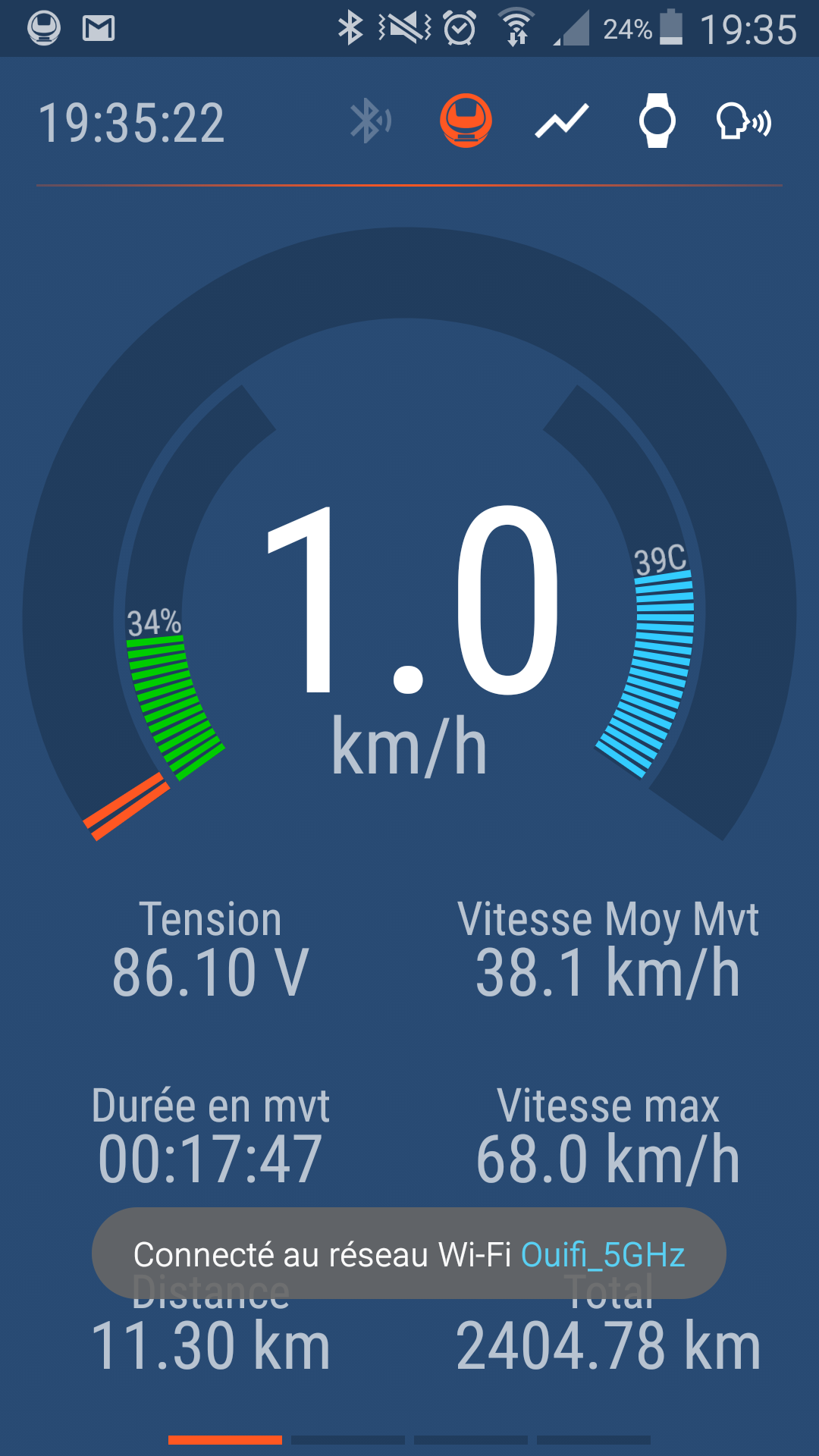

kirby_33 Posté(e) le 27 septembre 2019 Partager Posté(e) le 27 septembre 2019 (modifié) Bonjour à tous! J'ai une MSuperX 100V, je n'ai à ce jour jamais eu de coupure. Sur ce point je pense qu'il faut surtout faire très attention à ne pas pousser la roue lorsque la batterie n'est pas assez chargée. Je n'utilise pas la roue si je n'ai pas plus de 30% de charge (à l'arrêt). Pour le sujet de la vitesse max et du réglage du tilt-back. Wheellog permet de régler le Tilt-back à 48km/h (ce qui est insuffisant pour moi ? ). Rouler sans tilt-back me semble dangereux... La solution est d'installer Android Studio, télécharger le code source de Wheellog (https://github.com/slastowski/WheelLogAndroid), modifier le code et recompiler ?... Maintenant j'ai le Tilt-back ajustable jusqu'à 70km/h. Au sujet de la vitesse max mon record actuel est de 66.3km/h (pour une moyenne à 38.8km/h sur 11.5km) (Point également important je pèse 90Kg). Je n'ai pas fait à ce jour de comparaison entre la vitesse GPS et la vitesse retournée par la roue... Evidemment pour rouler à cette vitesse il faut casque intégral, armure, protège poignets, genouillères!!! La roue bipe après 35km/h mais il n'y a pas à ma connaissance d'alerte qui indique le tilt-back.... Je n'ai pas de comparaison à d'autres roues mais je trouve le tilt-back très doux... La roue ne cabre pas violemment, j'appuie comme un âne mais la roue veut plus avancer et se redresse légèrement. La MSuper X 100V est une super roue, son défaut ou plutôt la conséquence de sa puissance monstrueuse est sa faible autonomie si on roule trop vite. Avec une vitesse moyenne entre 35 et 38km/h on atteint les 35% de batterie en seulement 23km... Modifié le 27 septembre 2019 par kirby_33 Citer Lien vers le commentaire Partager sur d’autres sites More sharing options...
kirby_33 Posté(e) le 6 octobre 2019 Partager Posté(e) le 6 octobre 2019 (modifié) Rectification mon record est de 68km/h max (vitesse retournée par la roue)... Je n'ai toujours pas comparé au GPS... Par contre, l'autonomie prend une claque... J'ai du faire seulement qu'environ 23km... Modifié le 6 octobre 2019 par kirby_33 Citer Lien vers le commentaire Partager sur d’autres sites More sharing options...

psychoplack Posté(e) le 7 octobre 2019 Partager Posté(e) le 7 octobre 2019 Faut que tu baisse un peu ton TB car je crois que c'est exactement a 70km/h que la 100V coupe. Pour la 84v c'est a 64km/h Citer Lien vers le commentaire Partager sur d’autres sites More sharing options...
kirby_33 Posté(e) le 10 octobre 2019 Partager Posté(e) le 10 octobre 2019 Effectivement j'ai entendu dire que c'est à 70km/h. Il serait prudent que je le baisse un peu... Je sais par expérience que à 68 ça coupe pas encore Citer Lien vers le commentaire Partager sur d’autres sites More sharing options...
