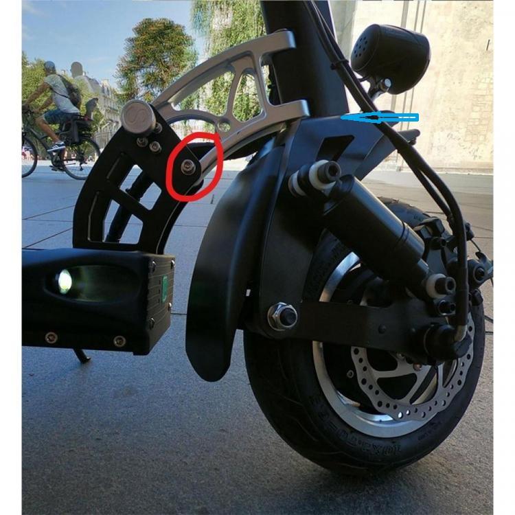

Christian-91 Posté(e) le 11 septembre 2019 Partager Posté(e) le 11 septembre 2019 (modifié) Peut-être du jeu à la base de la potence (Flèche bleu) , enfin c'est ce qu'il me semble dans la vidéo (mais pas sur) En rouge vis à contrôler voir à changer Contrôle les vis par en dessous (exemple sur la Speedway4) Modifié le 11 septembre 2019 par Christian-91 Citer Lien vers le commentaire https://www.espritroue.fr/topic/10024-speedway-5-et-effet-de-tangage/#findComment-207230 Partager sur d’autres sites More sharing options...
Vince34 Posté(e) le 11 septembre 2019 Auteur Partager Posté(e) le 11 septembre 2019 Merci les gars ! tout est resserré, plus de jeu dans les parties que vous abordez. Je la trouve déséquilibré à n'importe quelle vitesse en fait ! faut tjs manier le guidon à gauche à droite pour la recaler toute droite. Dans les virages, je la trouve pas sur un rail non plus ... Après tout ça est subjectif peut être ? Citer Lien vers le commentaire https://www.espritroue.fr/topic/10024-speedway-5-et-effet-de-tangage/#findComment-207232 Partager sur d’autres sites More sharing options...

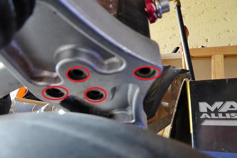

Crypto83 Posté(e) le 19 décembre 2019 Partager Posté(e) le 19 décembre 2019 Il y a 16 heures, Backstage Back Door a dit : Et par rapport à une Dualtron 3 ou une Thunder, ce sont les mêmes amortisseurs ?? Les DT3 et Thunder ont des amortisseurs à bas de caoutchouc compressé. C'est la rotation d'un axe carré entre 4 rods caoutchouc ronds qui crée la pression et l'amortissement : Citer Lien vers le commentaire https://www.espritroue.fr/topic/10024-speedway-5-et-effet-de-tangage/#findComment-221340 Partager sur d’autres sites More sharing options...
