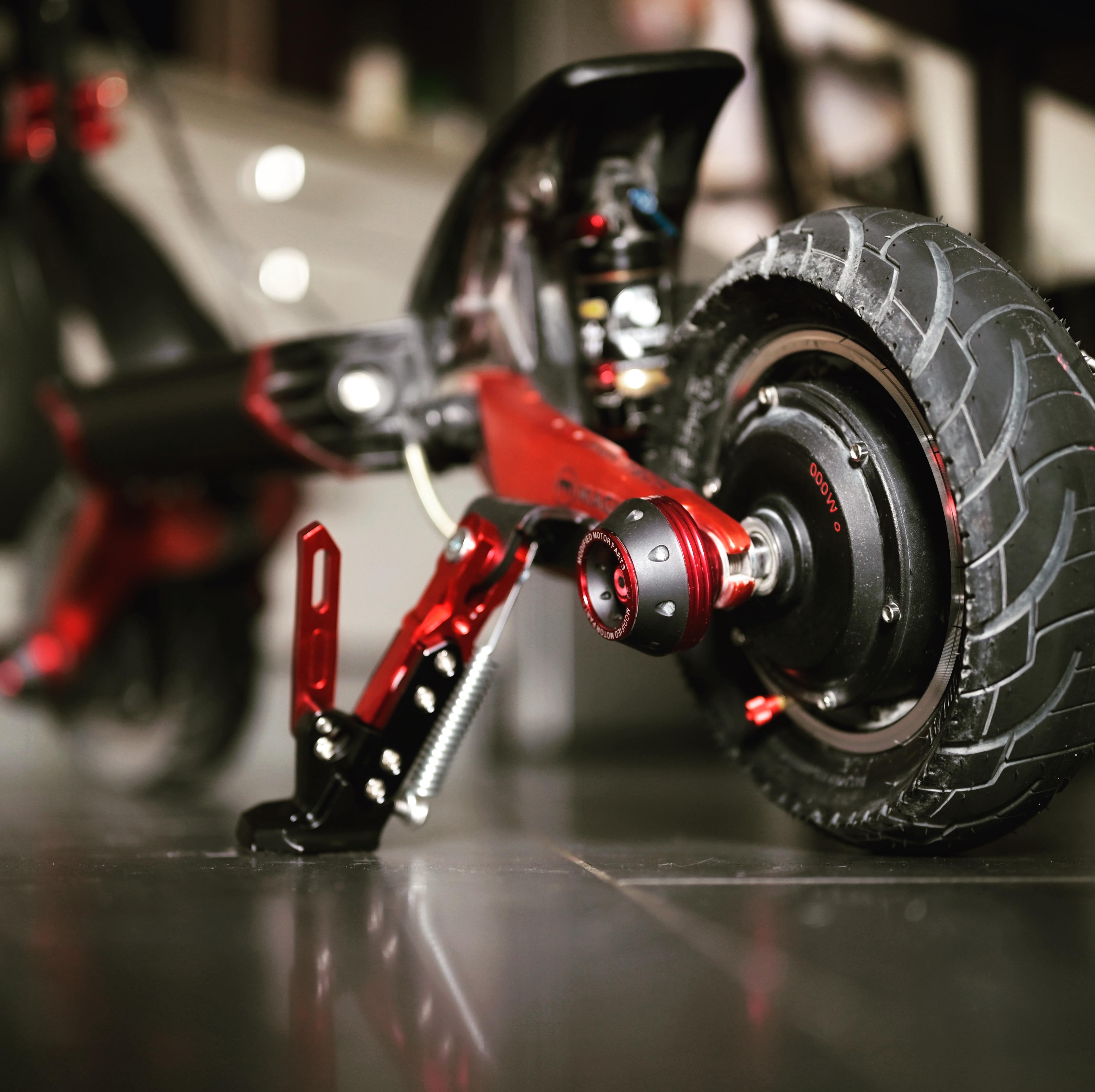

Psy Posté(e) le 11 septembre 2019 Partager Posté(e) le 11 septembre 2019 (modifié) 3000 km avec la Zero 10X 58V/18Ah Acheter en avril 2019 pour remplacer la Zero 8 que j’avais depuis seulement 1 mois Ce qu’il a fallu débourser pour rouler sereinement (tout n’était pas indispensable) 1690€ La Trottinette 698€ Freins Magura+cintre carbone monobloc, potence, disque 160mm 120€ amortisseurs pneumatique AOY-36RC – A5 RR1 100€ pneu 10x3.0 +chambre à air 250€ Casque Egide Atlas 50€ Gant de protection 170€ Eclairage divers 100€ de plaquette de frein 123€ bague de serrage et béquille Ce qui me plait : Le couple, la vitesse (dans une moindre mesure) la stabilité, le confort (avec les suspension pneumatique) qui n’ont absolument rien à voir avec les ressorts. La fiabilité générale de la machine. La facilité d’entretiens (hors électronique). Ce que je n’aime pas : La multitude de détails cheap, à commencer par la gâchette d’accélération, les freins d’origine, mal fait, mal positionné, un enfer. Les plastiques sont bas de gamme, totalement pas cohérent avec le prix payé pour la trottinette. La fixation de la potence qui grince et qui a du jeu. Les galères : le frein moteur qui à déconner dès la réception ce qui fait que je l’ai mis a 0, une casse d’amortisseurs avant (le magasin qui l’as monté en premier avais mis trop de pression) Les tests : Tester les disque alligator Wind cutter ainsi que ceux « flottant », différente plaquette de frein (Amazon, Decathlon, Magura), pneu d’origine et ceux vendu par Macury Le quotidien Je fais près de 40km/jour avec, le parcours est toujours sur piste cyclable, voie verte, bien séparé de la circulation, sur les 19.3km je côtoie seulement les voitures sur 5km (mais sur piste cyclable bien délimitée), à ce jour seul 2 réactions un peu hostile à mon égard. Je passe devant 2 gros commissariat (un en France et un en Suisse) je croise donc régulièrement les force de l’ordre (gendarme, police locale, etc…) jusqu’à aujourd’hui aucune interpellation ni contrôle. Je roule safe et respecte absolument tout et me montre bienveillant avec les autres usagés, je pense que cela joue largement en ma faveur. Modifié le 11 septembre 2019 par Psy 4 Citer Lien vers le commentaire Partager sur d’autres sites More sharing options...

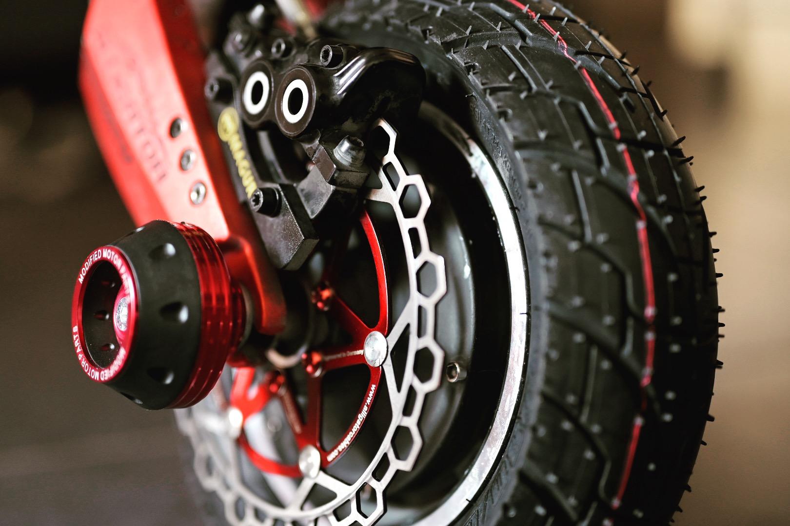

Psy Posté(e) le 13 septembre 2019 Auteur Partager Posté(e) le 13 septembre 2019 @Carington Pour l'indispensable: je dirais les freins, ceux d'origine sont vraiment pas top, comme il s'agit d'un vrai élément de sécurité, investir est pas un luxe. C'est pas tant qu'il freine pas, mais c'est surtout que tu es sans arrêt en train de les régler, de plus d'origine les plaquette sont positionnée trop haute ce qui crée un "bord" sur la plaquette. Passer sur des hydraulique me semble indispensable au regard du poids et de la vitesse. Un vrai phare pas seulement pour être vu mais réellement pour voir la nuit venu. Recommandé: La bague de serrage de la potence, elle a un coût mais la rigidité qu'elle apporte, le coté rassurant avec le grincement en moins est pour moi un vrai + Amortisseur pneumatique, c'est l'accessoire dont je pourrais plus me passer 1 Citer Lien vers le commentaire Partager sur d’autres sites More sharing options...
