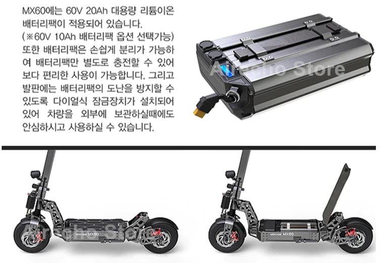

il y a 42 minutes, Techos78 a dit :
Autre solution : change de trott, achète une Mercane MX60 :
Merci mais en quoi ça réglerait le pb? Il faudrait quand même la recharger et donc choisir la bonne batterie nomade (dans mon cas)...
https://www.espritroue.fr/topic/10041-batterie-nomade-pour-recharger-la-trottinette/#findComment-207476
il y a 1 minute, mephist0 a dit :
Euh, tu as mal regardé. Je te montre la seule trott qui (à ma connaissance), permet d'extraire rapidement la batterie en tournant simplement un bouton à code. Il suffit de la porter (il y a une poignée) et la recharger cher toi, au restau, au boulot... Et si tu as une batterie en rab, tu peux même repartir tout de suite.
Pour ce qui concerne ta batterie nomade, eh bien... tu peux la jeter. Désolé.
