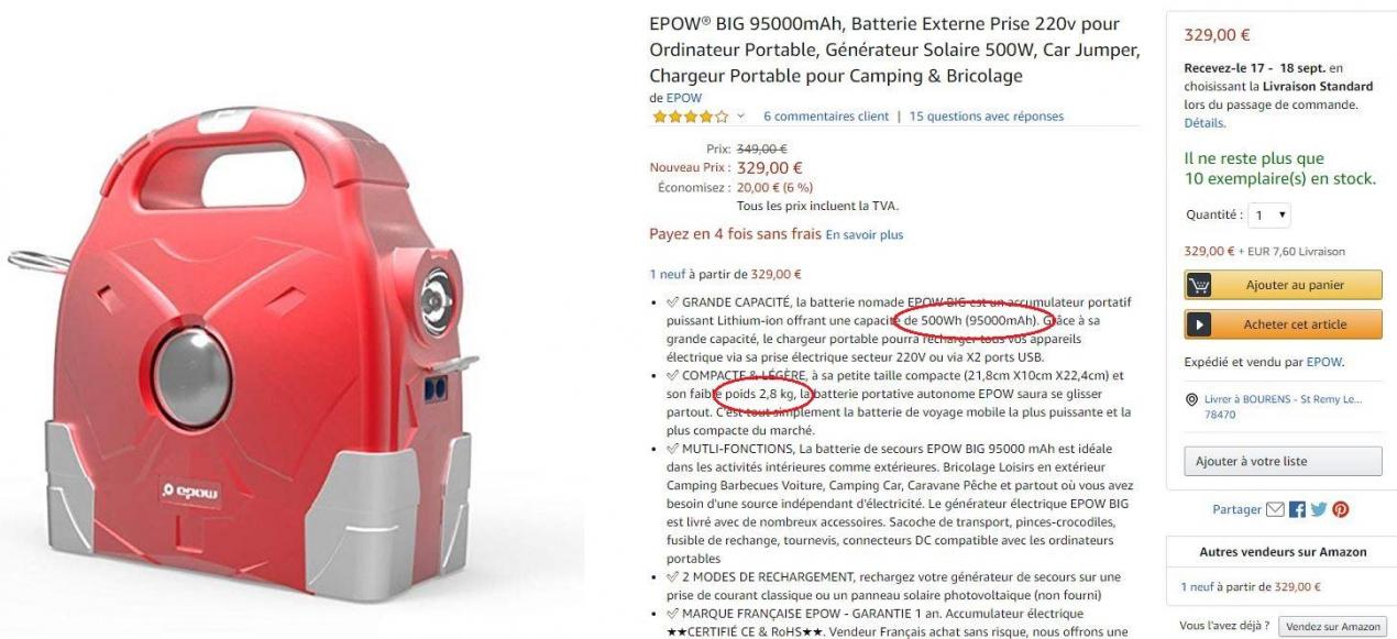

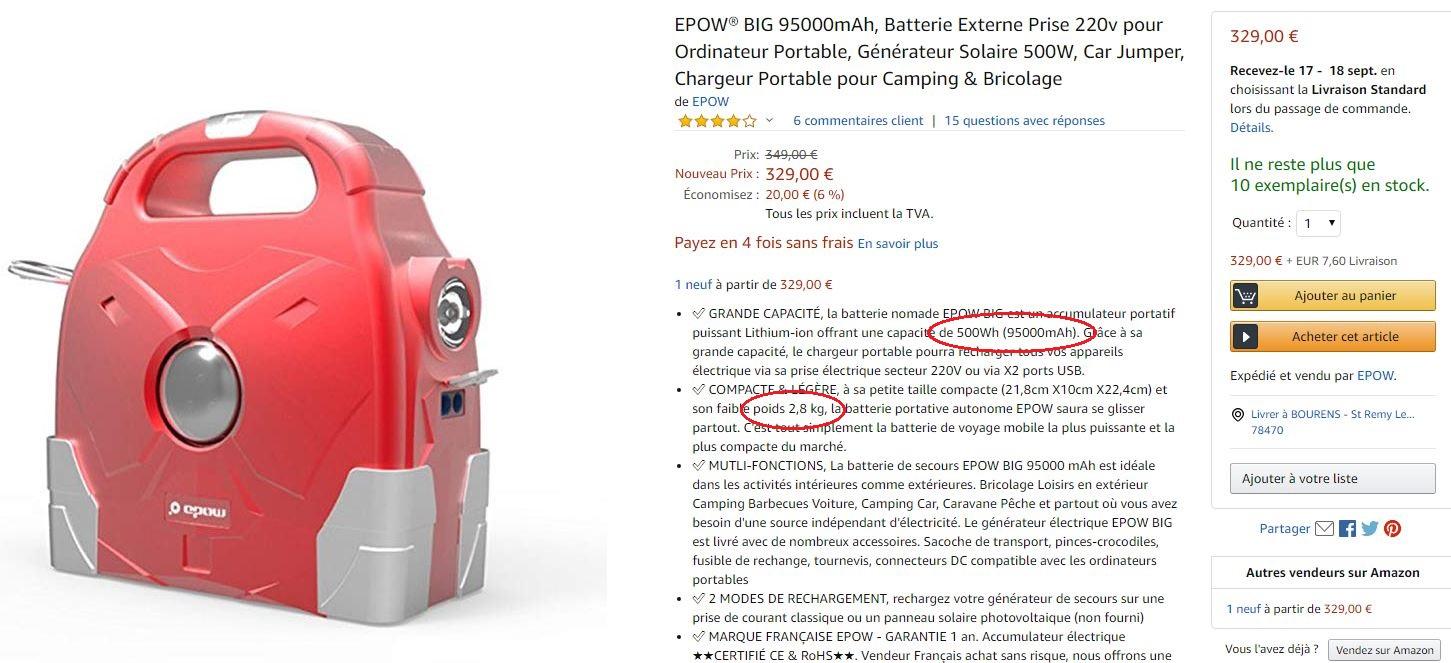

Techos78 Posté(e) le 13 septembre 2019 Partager Posté(e) le 13 septembre 2019 Cette batterie EPOW BIG a au moins l'honnêteté d'annoncer des chiffres, ce n'est pas toujours le cas. Mais le faible poids démontre qu'il n'y a pas beaucoup de cellules dedans : Quant à la capacité en Wh, elle est plutôt bizarre... Citer Lien vers le commentaire https://www.espritroue.fr/topic/10041-batterie-nomade-pour-recharger-la-trottinette/page/2/#findComment-207535 Partager sur d’autres sites More sharing options...
Neo-Anubis Posté(e) le 13 septembre 2019 Partager Posté(e) le 13 septembre 2019 (modifié) Ouaou, une batterie 5V, j'ai divisé les 500Wh par les 95 Ah . Elle est sans doute très bien pour les téléphones. Il faut être à 66V pour charger non ? Modifié le 13 septembre 2019 par Neo-Anubis Citer Lien vers le commentaire https://www.espritroue.fr/topic/10041-batterie-nomade-pour-recharger-la-trottinette/page/2/#findComment-207536 Partager sur d’autres sites More sharing options...

papaCoursac Posté(e) le 14 septembre 2019 Partager Posté(e) le 14 septembre 2019 Il y a 17 heures, Techos78 a dit : un pack "sérieux" de 840 Wh qui pèse 3,4 kg est constitué de 64 cellules 18650 de 3500mAh C'est même moins que ça: 64x3.6Vx3.5Ah=806Wh! Tu es en train de dire que les 80Ah annoncés sont complètement faux et que la vraie valeur peut être n'importe quoi et donc que tout essai de jugement raisonné/calculé est inutile. Tu peux avoir raison, les chiffres annoncés par les chinois ne m'ont jamais inspiré confiance, mais si tu as raison, cela veut dire que nous sommes totalement incapables de conseiller @mephist0. C'est vrai que le prix de l'onduleur total ne plaide pas en faveur de la véracité des chiffres. ? Citer Lien vers le commentaire https://www.espritroue.fr/topic/10041-batterie-nomade-pour-recharger-la-trottinette/page/2/#findComment-207580 Partager sur d’autres sites More sharing options...
papaCoursac Posté(e) le 14 septembre 2019 Partager Posté(e) le 14 septembre 2019 Il y a 15 heures, Neo-Anubis a dit : une batterie 5V, j'ai divisé les 500Wh par les 95 Ah A 5V, ce n'est pas une batterie mais une cellule. Ce n'est pas du LI-ion qui est à 3.6V moyen. Youpee, une nouvelle technologie de batterie , celle que nous attendions tous! Alleluia, Allah est grand, longue vie à Vishnou, Bouddah est éternel, quand au messie, il est déjà probablement parmi nous! Allumez des cierges, bordel de Dieu! ? Dites, il est pas trop tard pour faire sa communion? Citer Lien vers le commentaire https://www.espritroue.fr/topic/10041-batterie-nomade-pour-recharger-la-trottinette/page/2/#findComment-207582 Partager sur d’autres sites More sharing options...
