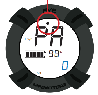

Crypto83 Posté(e) le 18 septembre 2019 Partager Posté(e) le 18 septembre 2019 Salut Dave62, d'après la description de ton problème cela peut provenir d'un capteur de freinage défectueux. Lorsque tu actives le frein, y a-t-il un logo qui apparaît sur le LCD indiquant l'actionnage du frein ? C'est un point d'exclamation qui ressemble à ceci : Citer Lien vers le commentaire Partager sur d’autres sites More sharing options...
