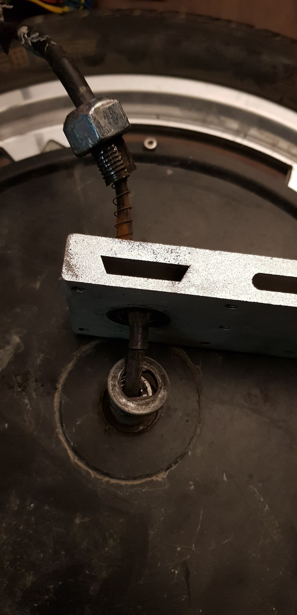

Stanor Posté(e) le 18 septembre 2019 Partager Posté(e) le 18 septembre 2019 (modifié) après deux années d’utilisation, la Mten3 vient de me lâcher entre les pattes. l’axe côté câble s’est rompu en roulant. ( @jbwheel ? ) il est temps de faire le bilan d’utilisation : acheté la Mten3 512Wh en aout 2017 sur aliexpress pour moins de 700€ et reçu en septembre 2017, j’ai connu 2/3 mois après un cut-off après une infiltration d’eau. outre cela, aucune avarie de subi. je totalise 2 crevaisons, et je l’ai converti en tubeless durant l’été 2018 avec changement de pneu. et un autre changement de pneu en 2019. mes trajets ont été essentiellement maison/boulot. beaucoup de côtes assez raides qui ont fait chauffé les cables moteurs. ( gaine thermo légèrement fondu, zone marron sur l’un des connecteurs ) ( @Zenko ? ) roue tres pratique. sa taille permet de la ranger dans un sac. l’inconvénient s’est son confort sur route dégradé et le passage de trottoir. Modifié le 18 septembre 2019 par Stanor Citer Lien vers le commentaire https://www.espritroue.fr/topic/10130-rip-la-mten3/ Partager sur d’autres sites More sharing options...

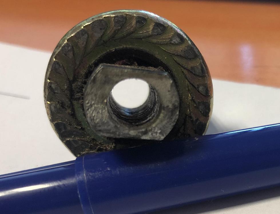

Stanor Posté(e) le 18 septembre 2019 Auteur Partager Posté(e) le 18 septembre 2019 (modifié) il y a 9 minutes, Techos78 a dit : Encore une victime de l'effet "décapsuleur". Tu n'es pas le premier, tu ne seras pas le dernier... Désolé. quand @jbwheel a tué ça roue de cette manière en 1 an d’utilisation, je m’attendais à ce que cela m’arrive. la coupe est net ! au passage, les câbles du capteur de hall ont morflé. Modifié le 18 septembre 2019 par Stanor Citer Lien vers le commentaire https://www.espritroue.fr/topic/10130-rip-la-mten3/#findComment-208208 Partager sur d’autres sites More sharing options...

Stanor Posté(e) le 18 septembre 2019 Auteur Partager Posté(e) le 18 septembre 2019 on a tendance à se plaindre de la faible épaisseur des cables moteur qui surchauffent, mais augmenter leur diamètre implique d’augmenter le trou dans l’axe. après analyse de l’axe, on ne pouvait pas percer plus ? Citer Lien vers le commentaire https://www.espritroue.fr/topic/10130-rip-la-mten3/#findComment-208213 Partager sur d’autres sites More sharing options...
sbouju Posté(e) le 18 septembre 2019 Partager Posté(e) le 18 septembre 2019 il y a 13 minutes, minch a dit : Mais ce problème d'axe est véritablement une faiblesse congénitale à nombre de modèles ? Tout de même après celle conduisant aux crâmages divers et variés au niveau de l'électronique, je pense. En comparaison, toutes les précautions qu'on peut prendre (ou pas!) pour optimiser la longévité de nos batteries me parait bien dérisoire... Citer Lien vers le commentaire https://www.espritroue.fr/topic/10130-rip-la-mten3/#findComment-208217 Partager sur d’autres sites More sharing options...
Techos78 Posté(e) le 18 septembre 2019 Partager Posté(e) le 18 septembre 2019 (modifié) Je parle régulièrement de la bonne idée de KS qui fait sortir les 3 phases d'un côté et les sondes de l'autre. Cela symétrise, ségrègue, et permet de diminuer le trou. Bon, alors, maintenant, tu changes le moteur ? : Edit : jusque là, j'avais surtout vu la partie filetée qui cassait au niveau de l'épaulement, comme ça : Mais là, ça a cassé plus loin au niveau de la partie cylindrique avec méplats (?). Il faut admettre que les méplats horizontaux ne sont pas favorables, mais on ne peut pas faire autrement avec les porte-pédales extrudés. Galère. Modifié le 18 septembre 2019 par Techos78 Citer Lien vers le commentaire https://www.espritroue.fr/topic/10130-rip-la-mten3/#findComment-208220 Partager sur d’autres sites More sharing options...

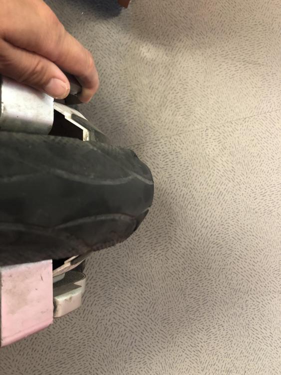

Stanor Posté(e) le 19 septembre 2019 Auteur Partager Posté(e) le 19 septembre 2019 @Techos78 j’ai oublié une information capitale. ça fait un mois que j’ai décelé une déformation de mon pneu en le gonflant à 2,8 bar. j’ai baissé la pression à 1,8 bar pour ne plus avoir cette déformation. mais il est pas impossible qu’il y est eu un léger tangage gauche/droite, non perceptible au niveau conduite. ce qui a pu engendrer la casse. ( photo prise il y a un mois ) Citer Lien vers le commentaire https://www.espritroue.fr/topic/10130-rip-la-mten3/#findComment-208378 Partager sur d’autres sites More sharing options...
