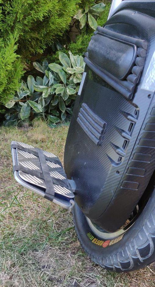

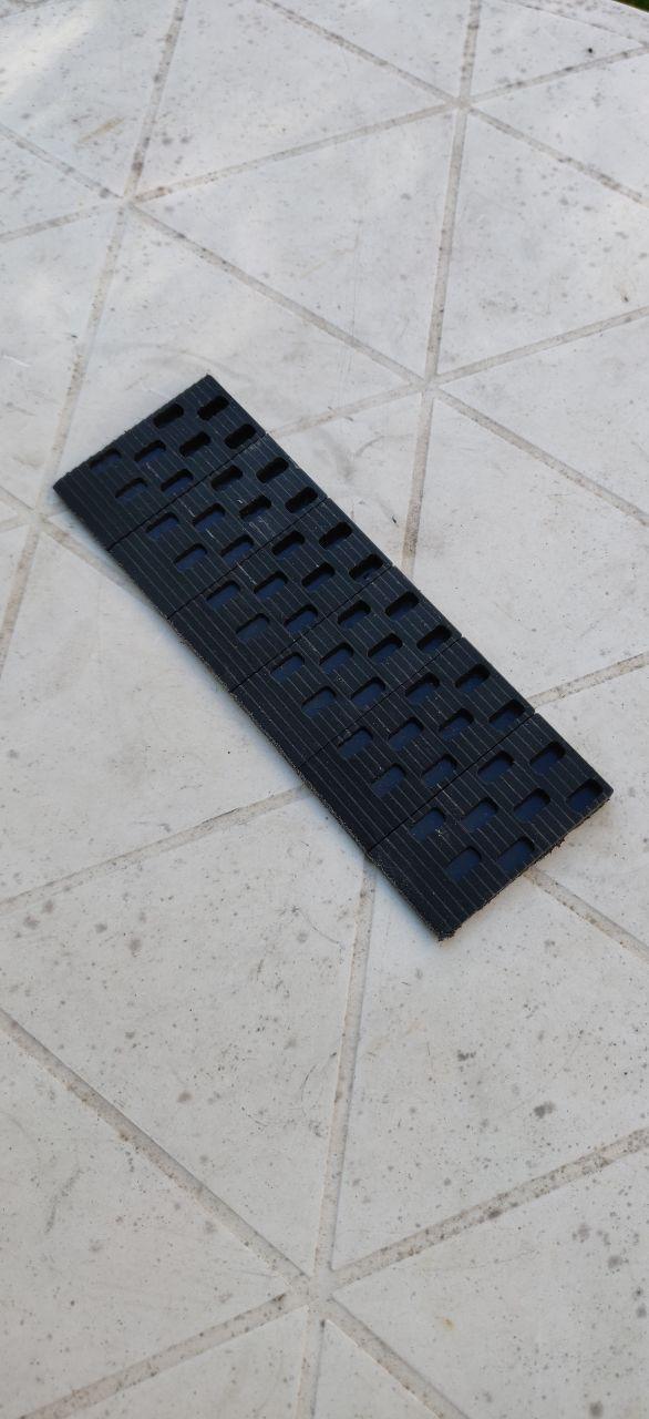

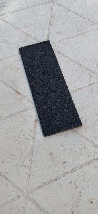

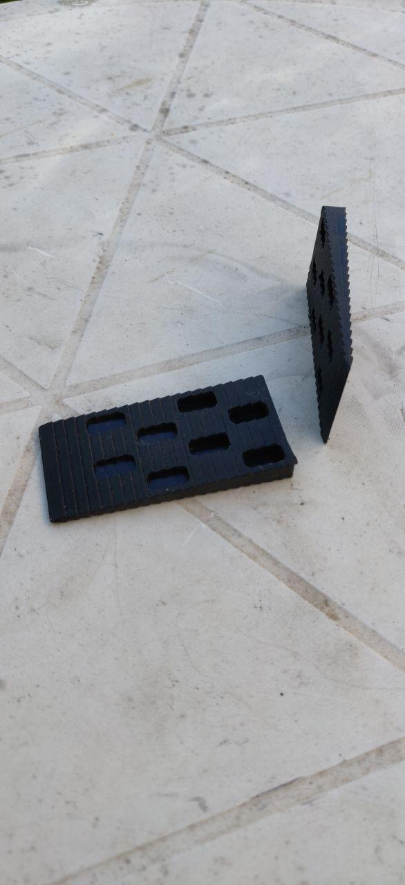

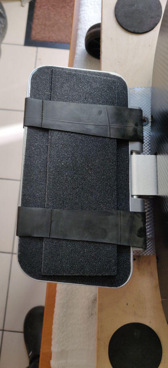

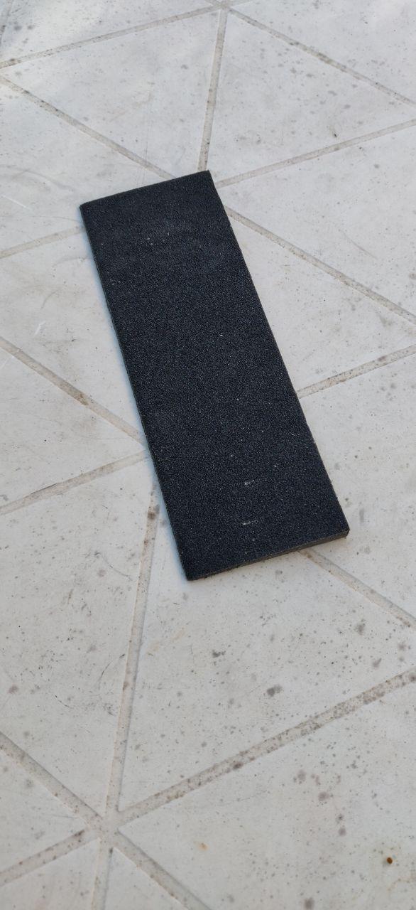

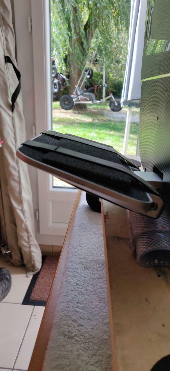

sbouju Posté(e) le 18 septembre 2019 Partager Posté(e) le 18 septembre 2019 (modifié) En proie à des douleurs assez persistantes au niveau d'un tendon d'Achille après mes randos en wheel, et mettant cela en relation possible avec l'installation juste antérieure de pédales de Nikola sur ma MSuper X (qui referment un petit peu plus encore leur angle, déjà prononcé d'origine, entre elles...), je teste actuellement une bidouille visant à ré-augmenter un peu cet angle pour les seuls pieds, donc sans envisager encore de rectification à la lime au niveau des pédales elles-même et/ou de leur support... Ecarté également l'utilisation de semelles compensées itou pour les chaussures, juste manière à ne pas avoir l'air d'un vieux jockey en marchant avec! Une douzaine de coins d'espacement que j'avais conservé du temps de la pose d'un parquet flottant... Il m'en faut 6 par pédale, n'envisageant pas (pour l'instant!) d'en mettre plusieurs couches. Elles sont solidarisées avec de l'antidérapant pour deck de trottinette... ...puis fixées au pédales par deux anneaux élastiques, ici découpés dans une vieille chambre à air pour pneu 400x8. Vue de l'angle augmenté. Aucune de gène à la fermeture des pédales. Modifié le 18 septembre 2019 par sbouju Citer Lien vers le commentaire https://www.espritroue.fr/topic/10131-des-p%C3%A9dales-compens%C3%A9es/ Partager sur d’autres sites More sharing options...

Erwanrcx Posté(e) le 18 septembre 2019 Partager Posté(e) le 18 septembre 2019 L’inclinaison des pédales peut paraître déroutante au début mais finalement on s’y fait bien. Ça apporte un avantage en terme de hauteur de pédales non négligeable pour éviter de taper les obstacles. Et finalement ton montage est intéressant pour remettre à plat les pieds ? bonne idée ? @sbouju Citer Lien vers le commentaire https://www.espritroue.fr/topic/10131-des-p%C3%A9dales-compens%C3%A9es/#findComment-208239 Partager sur d’autres sites More sharing options...
Kokorun Posté(e) le 18 septembre 2019 Partager Posté(e) le 18 septembre 2019 il y a 27 minutes, Erwanrcx a dit : L’inclinaison des pédales peut paraître déroutante au début mais finalement on s’y fait bien. Ça apporte un avantage en terme de hauteur de pédales non négligeable pour éviter de taper les obstacles. Et finalement ton montage est intéressant pour remettre à plat les pieds ? bonne idée ? @sbouju Je ne partage pas. Ayant une MSX toute première génération, avec les pédales presque plates, type MS3, et ayant gouté aux MSX version 2, avec l'angle plus prononcé. Pédales inclinés tel que cà, ca va bien une heure, mais tu y passe pas 4-5h dessus. Du fait, pas de blabla, j'ai sorti la lime dans mon cas pour aplanir les pédales tel les versions 1. Citer Lien vers le commentaire https://www.espritroue.fr/topic/10131-des-p%C3%A9dales-compens%C3%A9es/#findComment-208247 Partager sur d’autres sites More sharing options...
Erwanrcx Posté(e) le 18 septembre 2019 Partager Posté(e) le 18 septembre 2019 Avec l’habitude, on s’y fait bien, je te l’assure ? même avec lors de grosses randos Citer Lien vers le commentaire https://www.espritroue.fr/topic/10131-des-p%C3%A9dales-compens%C3%A9es/#findComment-208249 Partager sur d’autres sites More sharing options...
sbouju Posté(e) le 18 septembre 2019 Auteur Partager Posté(e) le 18 septembre 2019 il y a 28 minutes, Erwanrcx a dit : Avec l’habitude, on s’y fait bien, je te l’assure ? même avec lors de grosses randos Oui, je confirme, et même avec les pédales de Nikola installées, qui amplifient encore un peu cet angle. C'est seulement cette suspicion d'être la cause éventuelle de ces douleurs post-rando dans le tendon d'Achille qui me fait expérimenter dans cette compensation, mais sans renoncer à cet angle pour autant, bien pratique en off-road pour éviter les croche-pattes, et en particulier en comparaison avec ma MSuper 2 précédente ! Citer Lien vers le commentaire https://www.espritroue.fr/topic/10131-des-p%C3%A9dales-compens%C3%A9es/#findComment-208264 Partager sur d’autres sites More sharing options...

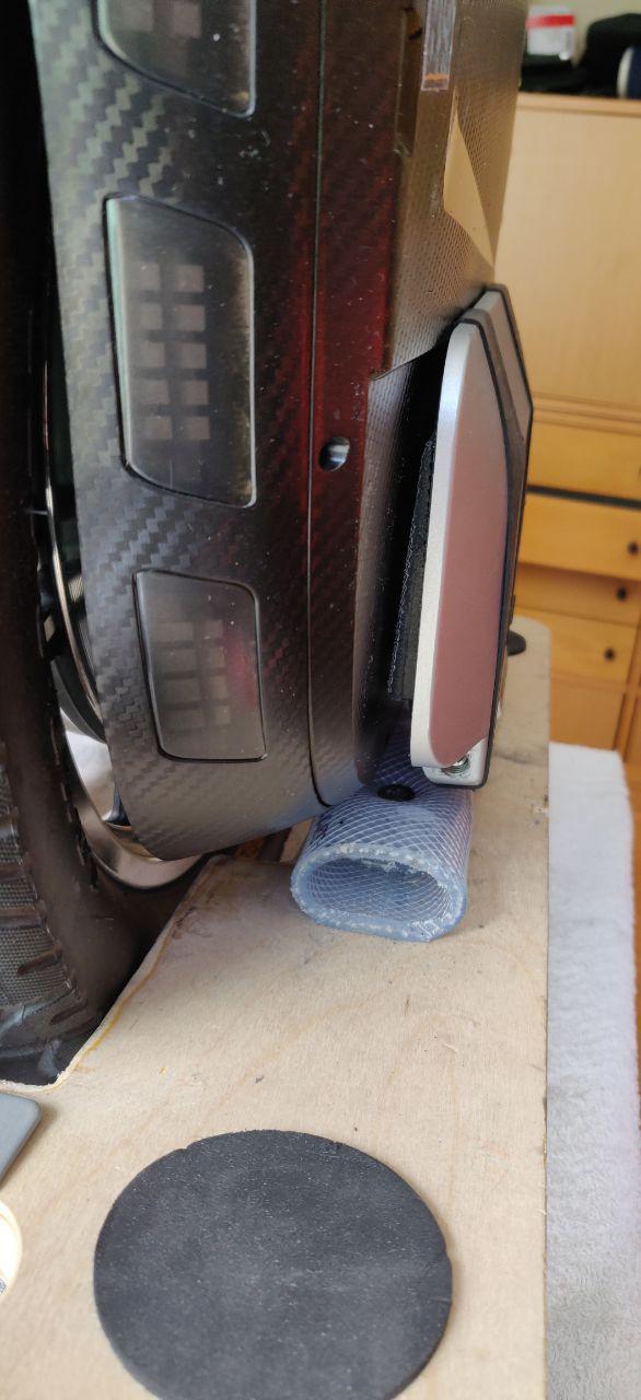

sbouju Posté(e) le 20 septembre 2019 Auteur Partager Posté(e) le 20 septembre 2019 La version 2 est prête pour un premier test... - angle de compensation quasiment doublé avec l'utilisation de cale-portes à la place des cales d'espacement pour pose de parquet; - et sans surprise, les pédales sont condamnées à rester ouvertes, du coup. 1 Citer Lien vers le commentaire https://www.espritroue.fr/topic/10131-des-p%C3%A9dales-compens%C3%A9es/#findComment-208600 Partager sur d’autres sites More sharing options...

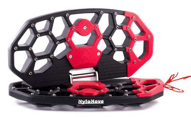

Techos78 Posté(e) le 14 octobre 2021 Partager Posté(e) le 14 octobre 2021 (modifié) Eh bien il semble qu'au moins un concepteur de pédales s'occupe de la "platitude" des pédales : NyloNove ajoute des cales ergonomiques sur ses nids d'abeille : Cela peut donner des idées à ceux qui sont équipés d'imprimantes 3D. (HS : j'ai toujours envie d'appeler ça des imprimantes 2,5D...) Modifié le 14 octobre 2021 par Techos78 Citer Lien vers le commentaire https://www.espritroue.fr/topic/10131-des-p%C3%A9dales-compens%C3%A9es/#findComment-314398 Partager sur d’autres sites More sharing options...
