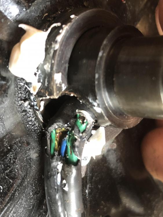

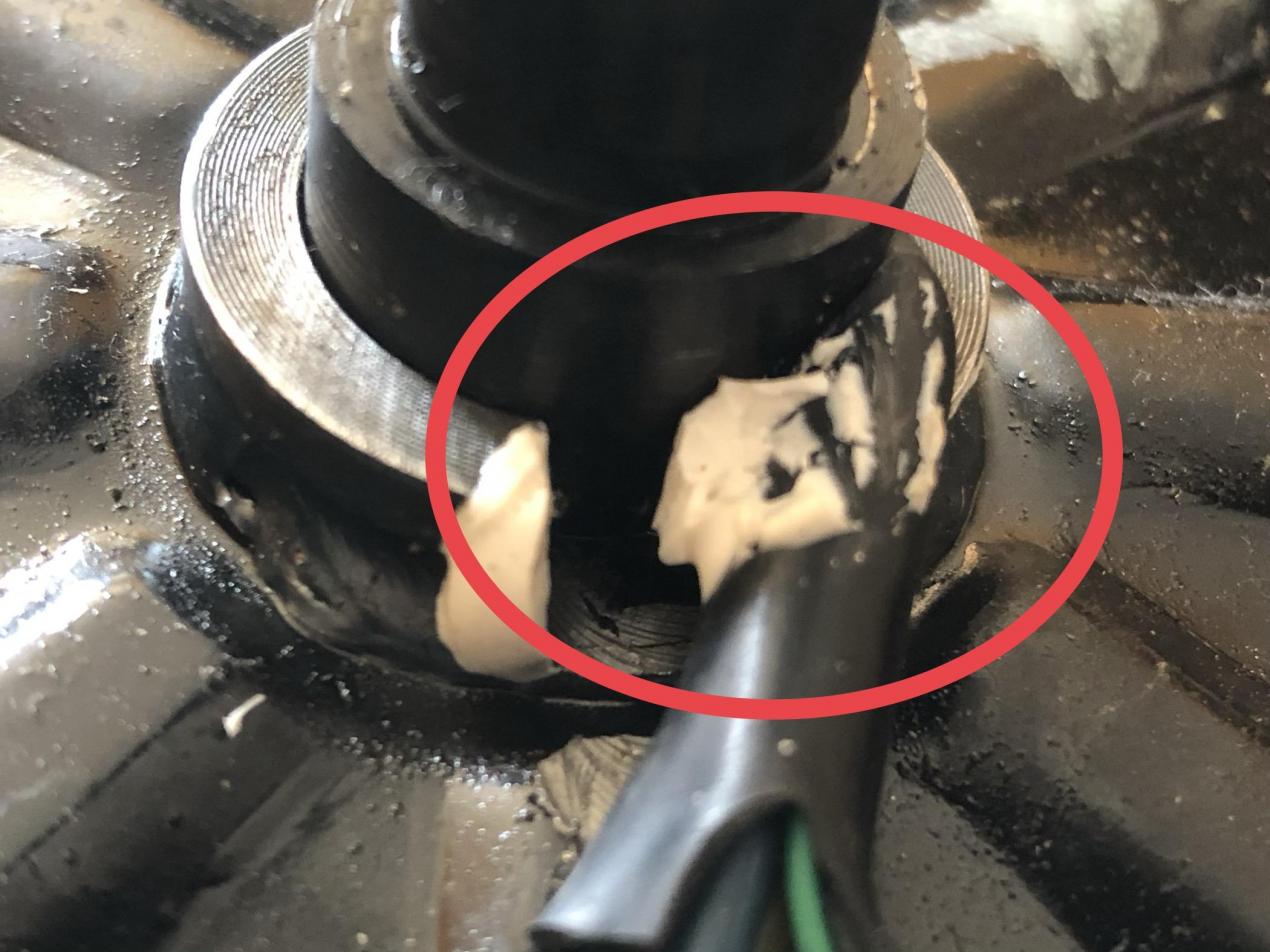

Erwanrcx Posté(e) le 18 septembre 2019 Partager Posté(e) le 18 septembre 2019 Bonjour à tous, Après m’être fait un peu rare sur le forum, je vous fais part de mes déboires successifs avec ma Monster. Si on fait un bilan, pour moi c’est la meilleure roue en dynamique, bluffante par ses capacités de roulage dans toutes les conditions. En ville, sur la route en off-road, je ne changerais pour rien au monde, mais voilà... Je me pose beaucoup de questions sur la fiabilité de ce modèle. • J’ai eu une casse moteur à 660 km à faible vitesse sur un freinage. La roue s’est coupée puis couchée sur l’arrière en continuant sur quelques mètres comme ça le temps de la récupérer sur la route. ( heureusement j’étais dans un endroit calme à ce moment là, et je n’étais pas trop loin de chez moi, même si il me restait 15 km à faire pour rentrer. Lorsque je faisait tourner le moteur sur son axe, il y avait un léger bruit ce qui me laissait supposer qu’un câble interne était dessoudé et frottait sur la flasque. Bilan : carte mère HS et moteur HS. Je remercie mon vendeur d’avoir pu faire jouer la garantie et de m’avoir envoyé le nécessaire pour réparer la roue. Grosse surprise, au remontage, mes batteries n’avaient pas apprécié le pic de courant engendré par la panne et les pattes de liaison de demi packs avaient fondus, bilan de l’opération: 3 cellules HS remplacées une première fois, puis après que les 3 cellules soient encore HS, j’ai dû également procédé au remplacement des BMS. MERCI GOTWAY J’ai rangé le moteur en me disant que je tenterai plus tard de le réparer. • Après 800 km, j’ai commencé à avoir du jeu dans les pédales. Sur le coup, je me suis dit, peut-être qu’après quelques chutes au sol ça pouvait arriver. Le temps de rentrer chez moi, juste devant la porte ( ouf ?) le moteur vibre avec fracas puis plus rien ! Le moteur semble freiné, et est difficile à faire tourner à la main. Et là, je me dis : c’est cuit. Bilan, carte mère de nouveau HS, puis moteur débranché il est toujours freiné ( électriquement) comme si les phases se touchaient. S’ensuit le démontage de la roue et là, on peut voir le pauvre ajustement mécanique clavette/axe moteur/rotor... Les photos parlent d’elles même. 1F0BBFC4-4746-46C2-8049-11E2F7753BAE.MOV 3 Citer Lien vers le commentaire Partager sur d’autres sites More sharing options...
Erwanrcx Posté(e) le 18 septembre 2019 Auteur Partager Posté(e) le 18 septembre 2019 Suite à ce problème, j’ai commencé à analyser le premier moteur HS : idem, clavette mal ajustée, de travers, et je ne comprenait toujours pas pourquoi le trou de sortie des câbles dans l’axe était à l’opposé des sorties d’enroulements du bobinage. Et ça faisait comme si les câbles avaient été tirés par l’extérieur. Les bords n’étant pas ébavurés, les câbles ont été coupés et abîmés par contact avec l'arête des bords du trou. 23973495-B4FF-4685-963F-8E69C38A0BDA.MOV Citer Lien vers le commentaire Partager sur d’autres sites More sharing options...
Erwanrcx Posté(e) le 18 septembre 2019 Auteur Partager Posté(e) le 18 septembre 2019 Bon, je me pose beaucoup de questions sur la fabrication des moteurs de Monster. Cumuler 2 fois ce type de problème sur la Monster me semble vraiment être quelque chose d’improbable... Vendre des roues à ce prix, avec des moteurs aussi mal assemblés me semble être déplacé. J’adore ce modèle, c’est vraiment une roue géniale, mais mettre encore du fric et avoir un moteur aussi mal monté me semble être une hérésie... Voilà pour mon partage d’expérience. Pour les possesseurs de Monster, attention, vérifiez bien tout au moindre jeu. 2 Citer Lien vers le commentaire Partager sur d’autres sites More sharing options...
