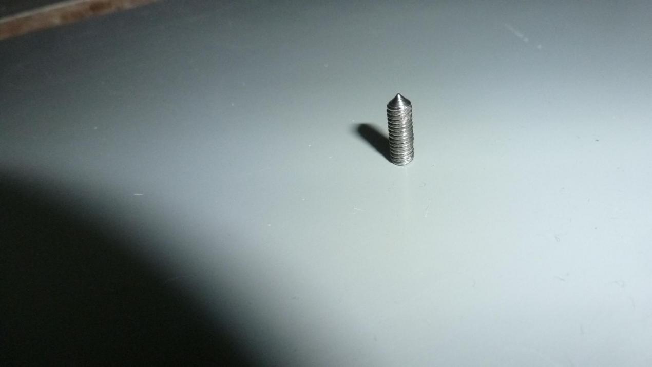

olivers Posté(e) le 22 septembre 2019 Partager Posté(e) le 22 septembre 2019 salut a tous 'besoin d'un fin limier 'pour enquéte (d'ou vient cette vis 'que j'ai trouvé ' dans receptacle du bras de direction 'aprés craquement du bras de direction j'ai pliez le bras 'aprés l'avoir enlevé (le vis) plus de craquement ''merci a vous ' Citer Lien vers le commentaire https://www.espritroue.fr/topic/10249-vis-mist%C3%A9rieux/ Partager sur d’autres sites More sharing options...

Didier.94600 Posté(e) le 22 septembre 2019 Partager Posté(e) le 22 septembre 2019 (modifié) Salut @olivers Cette petite vis vient/se met ici dans le support supérieur de pliage, celle-ci sert a bloquer l'autre vis de M8 qui maintient le support sur le folding de pliage pour pas qu'elle se barre si tu perd l'écrou de l'autre coté ..... Modifié le 22 septembre 2019 par Didier.94600 modification 1 Citer Lien vers le commentaire https://www.espritroue.fr/topic/10249-vis-mist%C3%A9rieux/#findComment-209022 Partager sur d’autres sites More sharing options...
olivers Posté(e) le 23 septembre 2019 Auteur Partager Posté(e) le 23 septembre 2019 merci didier 'je vais essayé de le vissé mais il y a pas de marque( 'tournevis plat ou cruciforme) quel outil je pourrait utilisé 'merci a toi' Citer Lien vers le commentaire https://www.espritroue.fr/topic/10249-vis-mist%C3%A9rieux/#findComment-209085 Partager sur d’autres sites More sharing options...
Kokorun Posté(e) le 23 septembre 2019 Partager Posté(e) le 23 septembre 2019 L'outil à utiliser, est une clef BTR, 6pans, hexagonale. L'emprunte se situe de l'autre coté de ta vis, l'endroit où elle repose sur ta photo. Citer Lien vers le commentaire https://www.espritroue.fr/topic/10249-vis-mist%C3%A9rieux/#findComment-209094 Partager sur d’autres sites More sharing options...
Techos78 Posté(e) le 23 septembre 2019 Partager Posté(e) le 23 septembre 2019 (modifié) @olivers , ton niveau en mécanique est tellement faible que tu ne peux que progresser., mais ce n'est pas désespéré, tu as reconnu une vis, c'est bien. En mécanique générale, deux types principaux : -- les vis d'assemblage/fixation, elles ont une tête. voir : https://fr.wikipedia.org/wiki/Vis_de_fixation. -- les vis de pression, elles n'ont pas de tête, voir : https://fr.wikipedia.org/wiki/Vis_de_pression Ta vis fait partie du 2ième groupe. On l'appelle couramment "vis pointeau" à cause de son extrémité conique, (ou tronc-conique), on utilise aussi très souvent des "vis cuvettes" par exemple pour bloquer l'axe des pédales de nos e-roues, l'extrémité forme une petite cavité. Bonne lecture. Remarque : comme cette vis était desserrée et qu'elle frottait lors du pliage/dépliage, il est possible qu'elle soit déformée du côté de l'empreinte allen (ou btr, ou 6 pans creux, c'est la même chose). Si c'est le cas, c'est pas de chance, il va falloir la remplacer, ce qui nécessite de mesurer son diamètre extérieur et sa longueur. Bon courage. Modifié le 23 septembre 2019 par Techos78 1 Citer Lien vers le commentaire https://www.espritroue.fr/topic/10249-vis-mist%C3%A9rieux/#findComment-209114 Partager sur d’autres sites More sharing options...

olivers Posté(e) le 23 septembre 2019 Auteur Partager Posté(e) le 23 septembre 2019 merci encore didier 'pour le cour méca..vis remis en place avec petite clef btr 'pac de clef fournis par dualtron__ -'j"ai quand méme un petit niveau 'méca' abaissement des mes suspensions c'est pas rien ( ''lol_ merci a toi kokorun" 1 Citer Lien vers le commentaire https://www.espritroue.fr/topic/10249-vis-mist%C3%A9rieux/#findComment-209136 Partager sur d’autres sites More sharing options...
