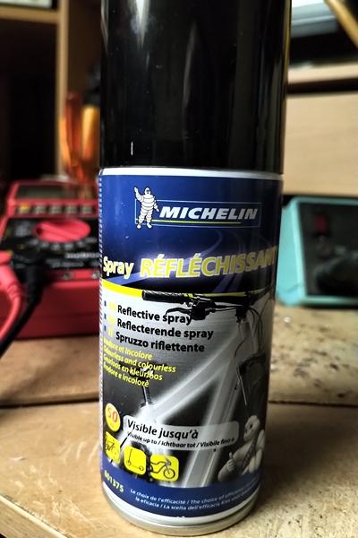

Bonjour a tous,
j'aimerais savoir si l'un d'entre vous avez expérimenté ce type de spray?
https://www.amazon.fr/Motodak-reflechissant-Michelin-incolore-aerosol/dp/B07H2C41FY/ref=sr_1_2?dchild=1&keywords=peinture+reflechissante&qid=1569476788&sr=8-2
Je trouve le concept sympa, ensuite quid de l'efficacité?

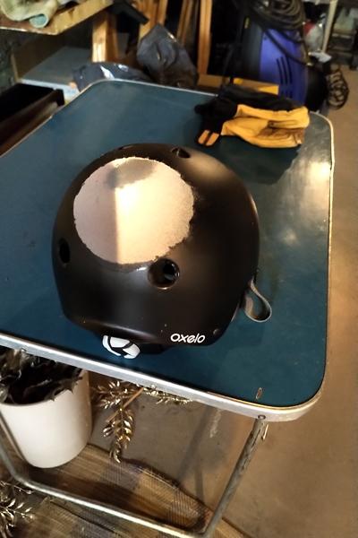

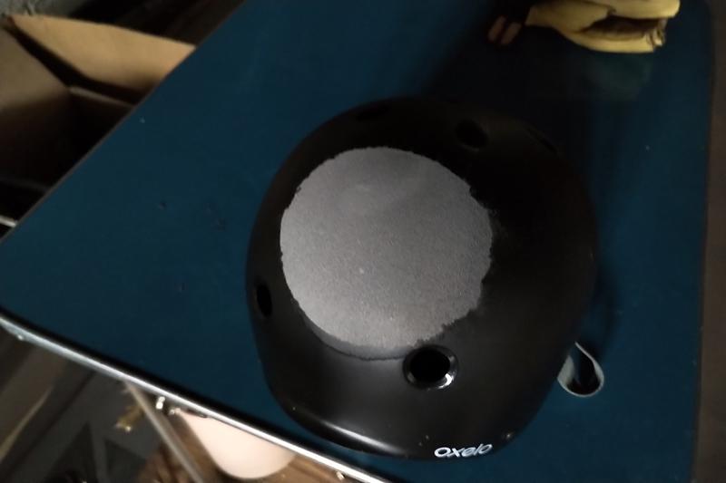

Bon alors, ça a l'air de faire le job, mais il faut être habitué à peindre à la bombe, mon 1er essai à 20cm (distance conseillée) n'a pas donné un bon résultat, j'ai donc remis une couche à 30cm, c'est mieux, il ne faut pas que ça soit lisse, le but c'est de faire du mouchetis sinon pas bon
J'ai fait le test comme un porc, alors, chut  ;)
Photo sans vraiment de lumière direct, la tache plus claire c'est loupé
Photo avec lumière, j'ai fais exprès de faire une ombre pour montrer la différence, la tache claire photo au dessus ne fait pas son job, elle reste sombre.
Donc avec de l'expérience je pense que c'est bon, mais je ne suis pas doué  xD, je regarderais ce soir quand il fera nuit, avec la lumière de la ville ça devrait le faire je pense, mais pas sur !
