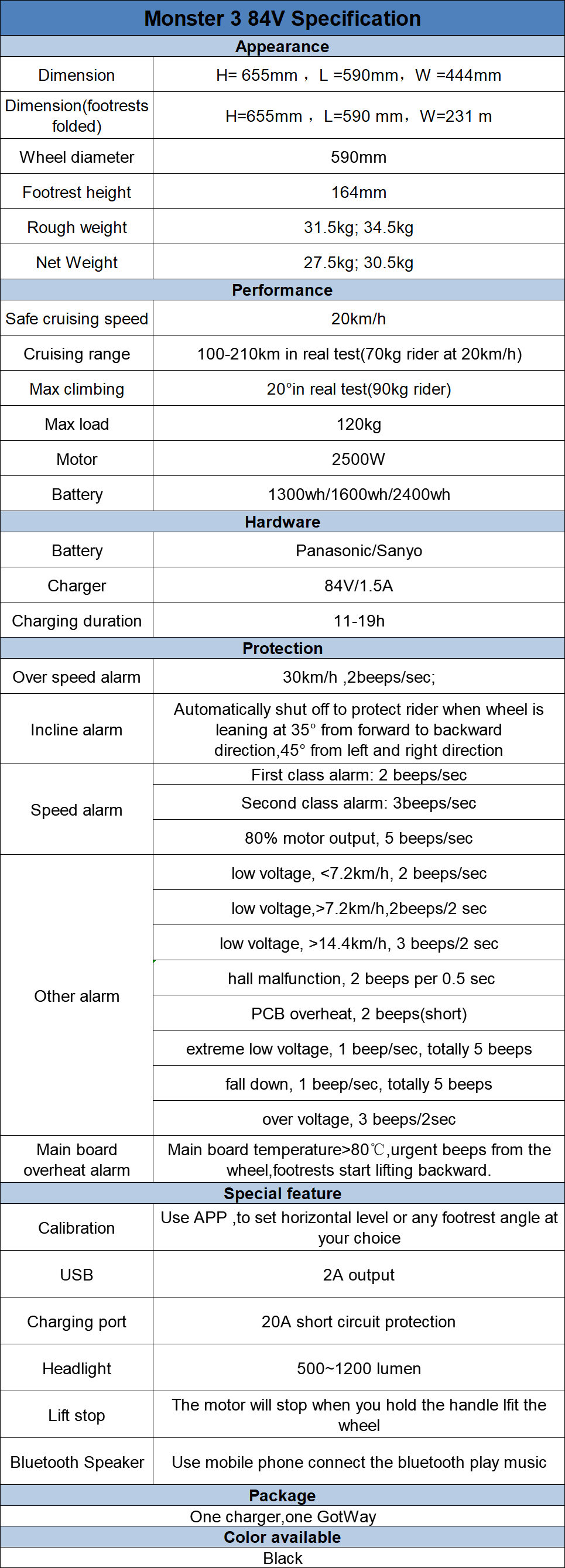

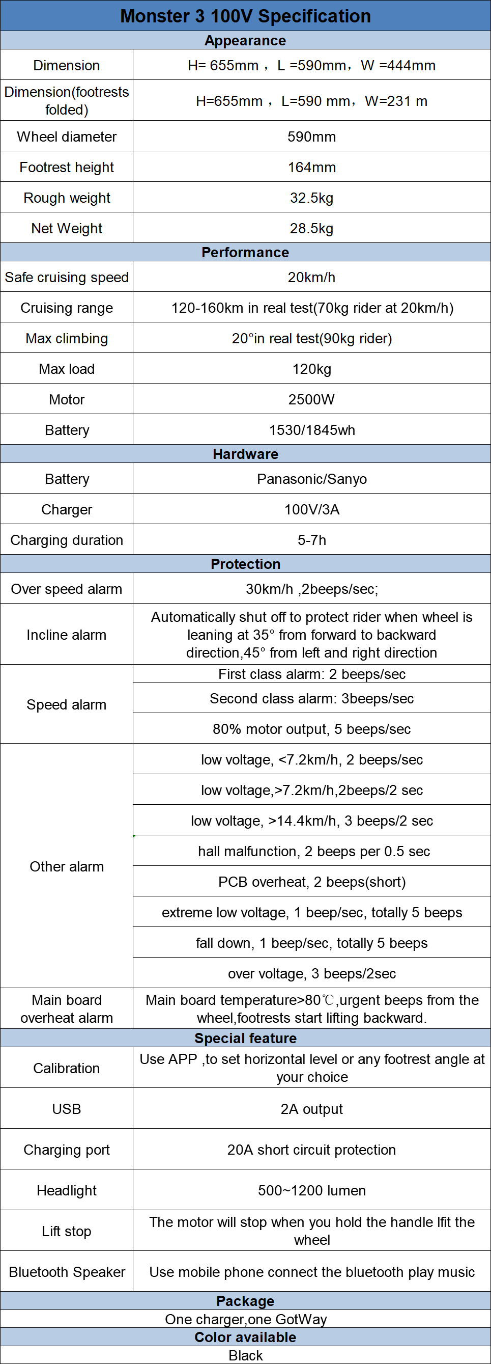

Techos78 Posté(e) le 3 février 2020 Partager Posté(e) le 3 février 2020 Dans ces specs, il y a au moins un chiffre qui est bidonné, c'est le temps de charge. Visiblement ils ont appliqué T = 2400 / 84 / 1.5 = 19 heures, ce qui est faux car il faut considérer la tension moyenne, pas la tension maxi. De plus, la décroissance finale est assez longue. A mon avis, une charge complète est plutôt de l'ordre de 22 heures (ce qui d'ailleurs est assez pitoyable...). Citer Lien vers le commentaire Partager sur d’autres sites More sharing options...
King Size Posté(e) le 3 février 2020 Partager Posté(e) le 3 février 2020 Une rando d'une journée complète suivie d'un jour entier de repos pour recharger... C'est un rythme qui me conviendrait assez... Mais avec un chargeur qui balance du 5A, il ne resterait plus que 6 à 7 heures de charge... Toute une nuit à recharger avant de reprendre son road-trip. C'est plutôt envisageable. Citer Lien vers le commentaire Partager sur d’autres sites More sharing options...
