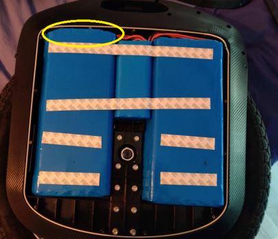

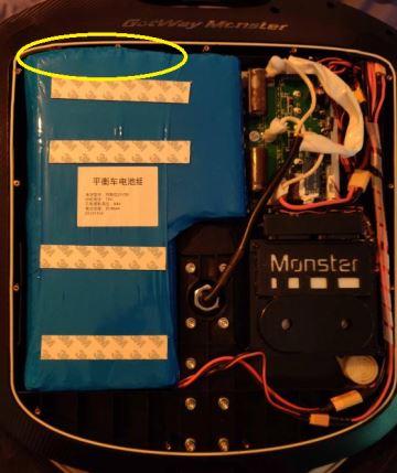

Techos78 Posté(e) le 20 février 2020 Partager Posté(e) le 20 février 2020 Je suis très surpris par la position de ces leds, à droite sur chaque flanc de roue. Quand on voit l'arrangement ci-dessous, la sur-épaisseur bms est plutôt à gauche : C'est ce que j'avais schématisé ici : Comprends pas. Surtout flanc droit, juste au dessus de la carte mère... Mais la position est bien plus basse que le haut des packs, ce seraient donc des indicateurs déportés ? ... Citer Lien vers le commentaire Partager sur d’autres sites More sharing options...
papaCoursac Posté(e) le 20 février 2020 Partager Posté(e) le 20 février 2020 Il y a 1 heure, Techos78 a dit : pour ne pas se repeindre les accessoires génitaux Tu as des accessoires en plus, toi? moi je n'ai que l'essentiel! ? Il y a 1 heure, Techos78 a dit : Ces leds de bms sont une eeeexcellente nouvelle. Je suis tout à fait d'accord avec ton raisonnement, mais si je te suis bien, pour un pack de 24S2P, il faut 24 LED, pour 2 packs, il en faut 48. Sur la photo, j'en compte 15, j'ai faux qque part? Citer Lien vers le commentaire Partager sur d’autres sites More sharing options...

Bear Life Posté(e) le 20 février 2020 Partager Posté(e) le 20 février 2020 Salut la Gang, Merci pour tous vos retours Quelques precisions @Techos78 Les leds Bleu c'est juste sur le coté droit de la roue au dessus de la carte mere donc forcement un indicateur déporté @papaCoursac le nombres de leds ne ce voit pas au complet une parties des leds et cachée sous les bandes de protections en robber rajoutée par dessus les couverts En general la roue a l'air très bien faite c'est ma premiere experience Gotway je vais enlever toutes les protections et ouvrir les panneaux pour vous donner plus de details dans les prochains jours Pour ceux qui ce demande la Roue viens de chez Loomo sur Ali il et bien décrit que la roue viens de chez Gotway qu'il démonte les batteries d'origine avec des cellules de 18650 et les remplace par des 21700 Panasonic 100 V 3108Wh = 168*3.7 v * 5ah Citer Lien vers le commentaire Partager sur d’autres sites More sharing options...
papaCoursac Posté(e) le 20 février 2020 Partager Posté(e) le 20 février 2020 il y a 30 minutes, Bear Life a dit : les remplace par des 21700 Panasonic 100 V 3108Wh = 168*3.7 v * 5ah 4.2 Vmax x 24 = 100.8 V, c'est donc bien une batterie en 24S. 168/24 = 7 Il s'agit donc au total d'une batterie de 24S7P, reste à savoir comment elle est physiquement organisée. Un pack 24S3P et un autre 24S4P donc 2 BMS? C'est curieux parce que les 2 packs ne vont pas avoir la même résistance interne. Ou un seul pack 24S7P et un seul BMS? ça ferait quand même 7 cellules en //, pour contrôler l'équilibrage c'est peut être pas vraiment top. Nos spécialistes en batterie sur ce forum peuvent peut être éclaircir le sujet et donner leur opinion? Merci d'avance! ? Citer Lien vers le commentaire Partager sur d’autres sites More sharing options...

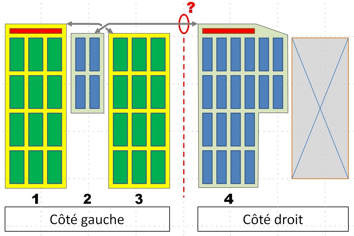

Techos78 Posté(e) le 20 février 2020 Partager Posté(e) le 20 février 2020 (modifié) @papaCoursac , un peu + haut, ma boule de cristal m'a dit ça : Le 04/02/2020 à 13:41, Techos78 a dit : J'ai dessiné en vert les groupes 4P et en bleu les groupe 3P : Donc deux packs constitués de deux blocs indissociables : -- blocs 1 + 3 = 24S4P = 96 cellules -- blocs 2 + 4 = 24S3P = 72 cellules Au total 168 cellules de 18,5 Wh, correspondant à 5000 mAh à Vnom = 3,7 V, c'est ce qu'il y a de mieux à ce jour. Le 05/02/2020 à 11:39, Techos78 a dit : Là on a 7 chaînes 24S en parallèle, qu'elles soient groupées en 3 // 4 ne modifie pas le fonctionnement individuel de chaque chaîne. ... pendant la charge chaque chaîne 24S reçoit le même courant, et pendant la décharge chaque chaîne 24S délivre le même courant. Les variations de tension seront bien sûr identiques. Seul détail infime, en fin de charge le pack 3P s'équilibrera plus vite que le pack 4P car le petit courant (en général 45 mA) ne sera pas partagé par le même nombre de cellules. Exemple concret : mes roues ks18 ont 3 packs : 16S2P // 16S2P // 16S4P. . Et je pense qu'ils vieilliront à la même vitesse car chaque cellule subit le même stress. Modifié le 20 février 2020 par Techos78 Citer Lien vers le commentaire Partager sur d’autres sites More sharing options...
papaCoursac Posté(e) le 20 février 2020 Partager Posté(e) le 20 février 2020 il y a 23 minutes, Techos78 a dit : ma boule de cristal m'a dit ça : OK , merci beaucoup et mille excuses: j'avais raté ta boule de cristal, et je n'avais pas compris que le vert était du 4P et le bleu du 3P. Ce n'est quand même pas très simple comme organisation (efficience volumique oblige) mais effectivement, d'un point de vue électrique (BMS à part) tout se comporte comme un seul bloc de 24S7P, il n'y a donc pas de pb. Merci encore ?. On en est quand même arrivé à 168 grosses cellules 21700 sur une monoroue, cela me laisse songeur. Jusqu'où va t'on? et pour quel poids? Il va falloir être un grand costaud pour randonner bientôt... Citer Lien vers le commentaire Partager sur d’autres sites More sharing options...
