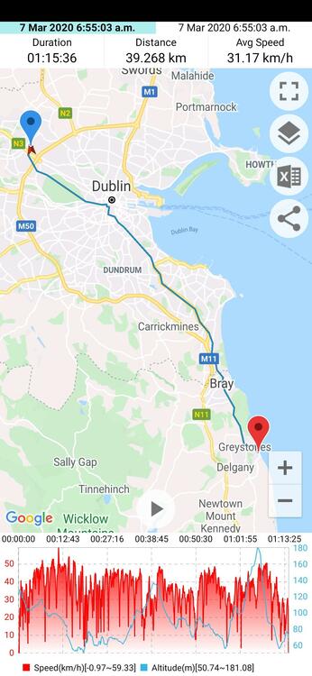

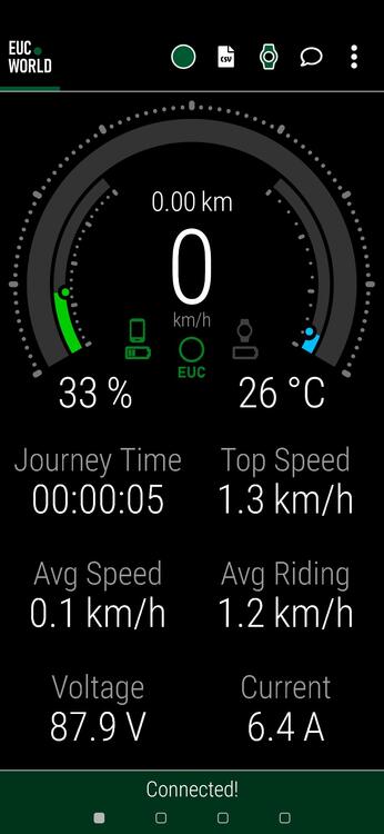

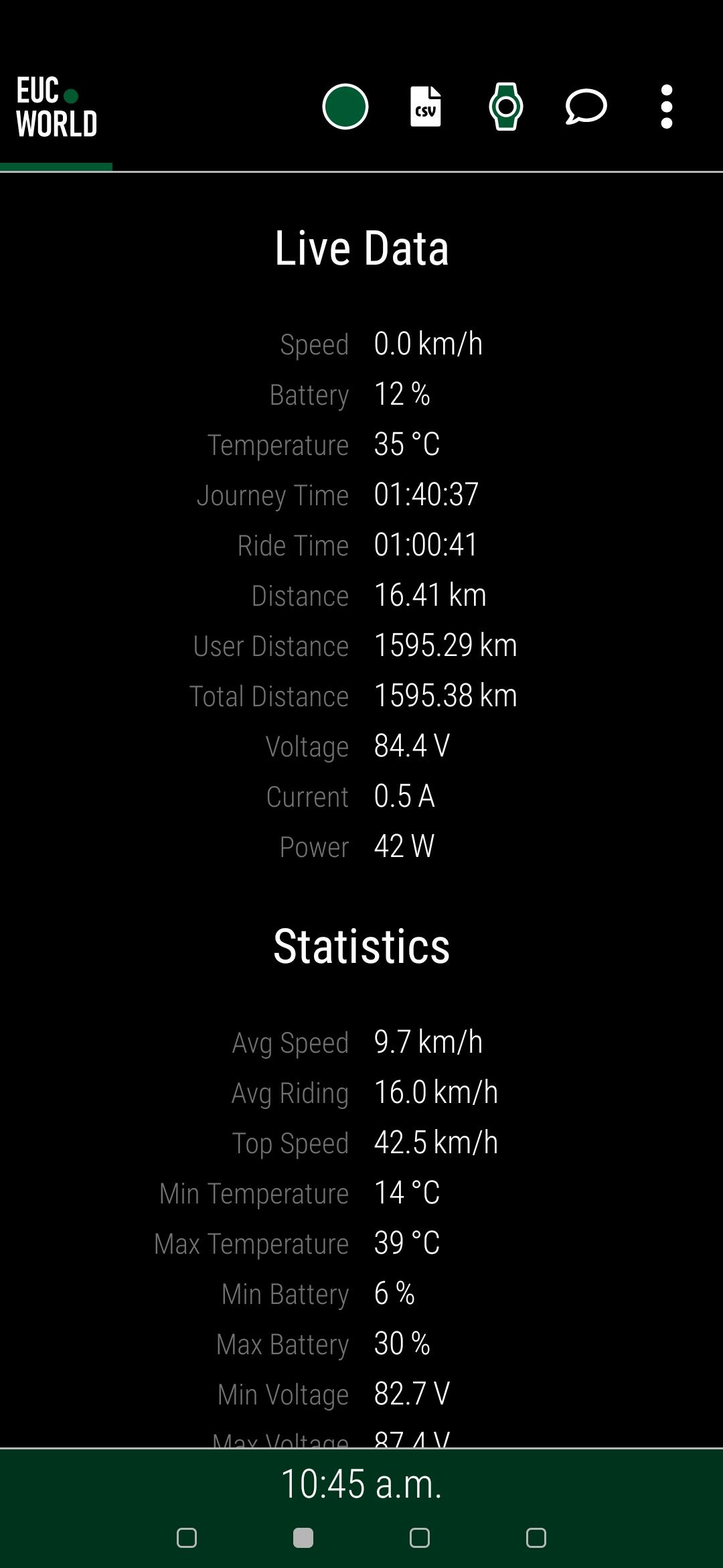

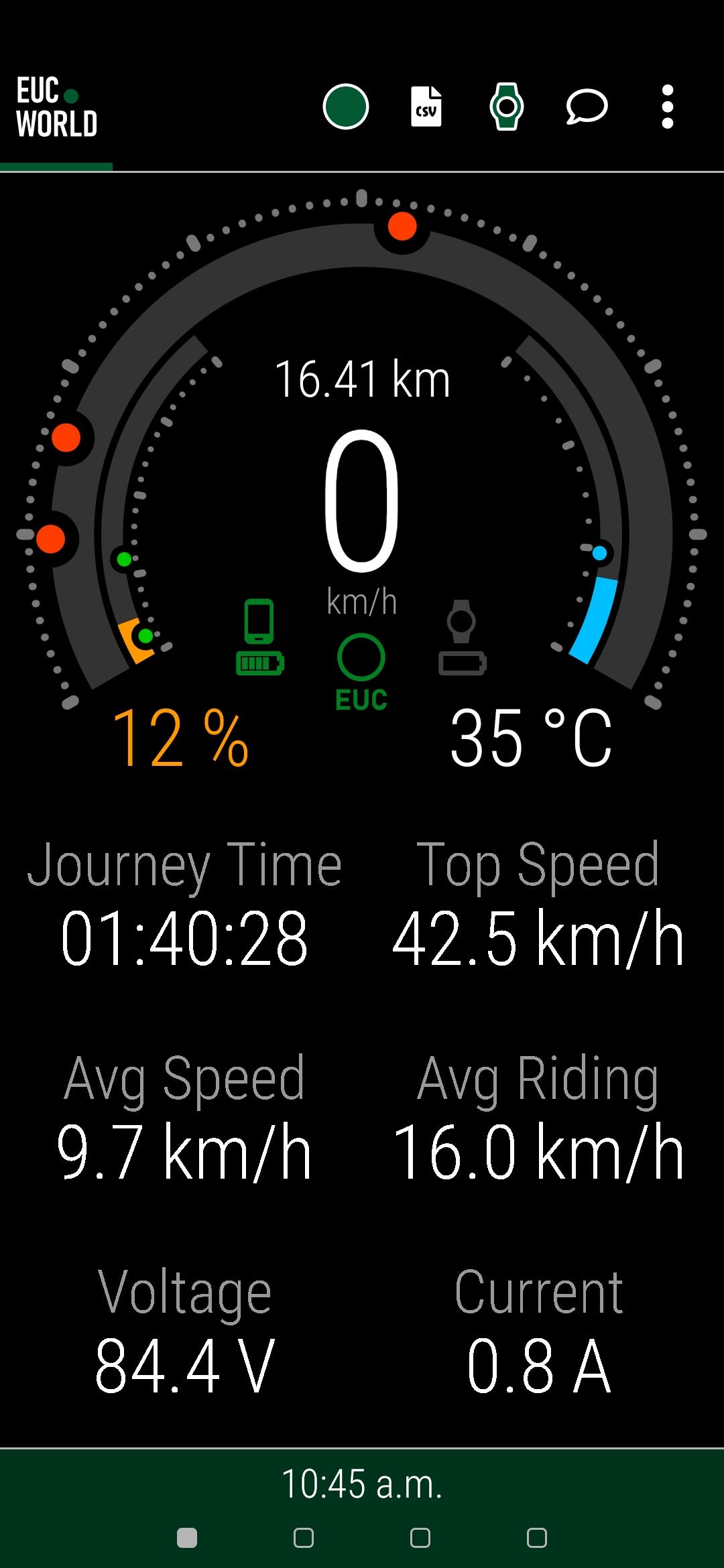

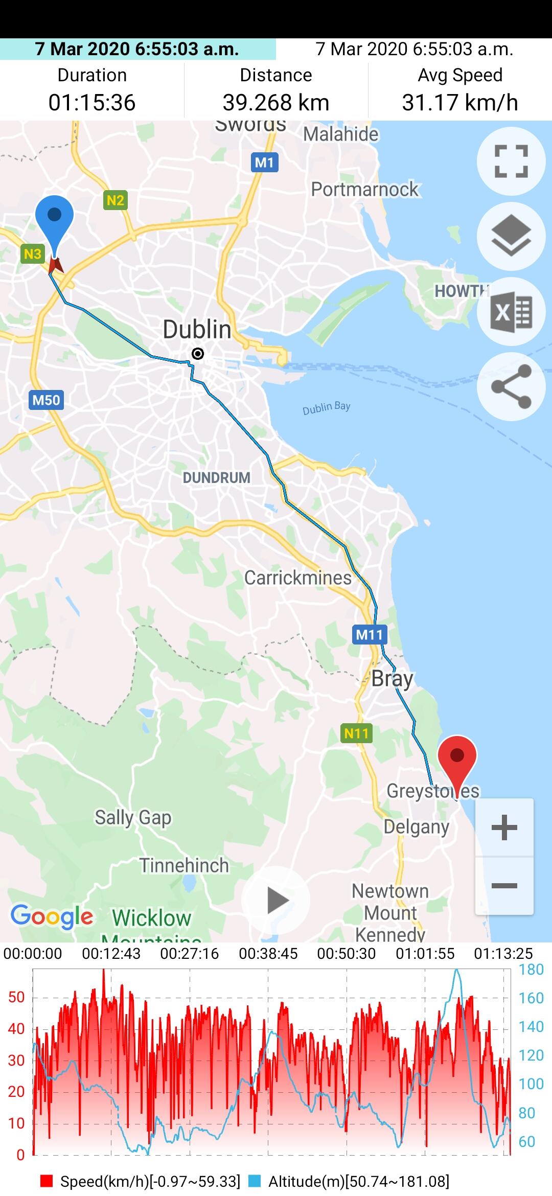

Jean Dublin Posté(e) le 17 mars 2020 Partager Posté(e) le 17 mars 2020 33% restant après de 100km sur la Monster 3108wh. 12% après 122km Pas mal Citer Lien vers le commentaire Partager sur d’autres sites More sharing options...
Tank Posté(e) le 17 mars 2020 Partager Posté(e) le 17 mars 2020 Il y a 5 heures, Jean Dublin a dit : 33% restant après de 100km sur la Monster 3108wh. 12% après 122km 😳 Citer Lien vers le commentaire Partager sur d’autres sites More sharing options...

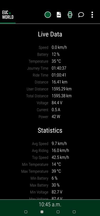

Minch Posté(e) le 17 mars 2020 Auteur Partager Posté(e) le 17 mars 2020 Moi non plus, je ne suis pas épaté, mais le "top speed" à plus de 42Km/h n'a pas aidé... 😕 1 Citer Lien vers le commentaire Partager sur d’autres sites More sharing options...

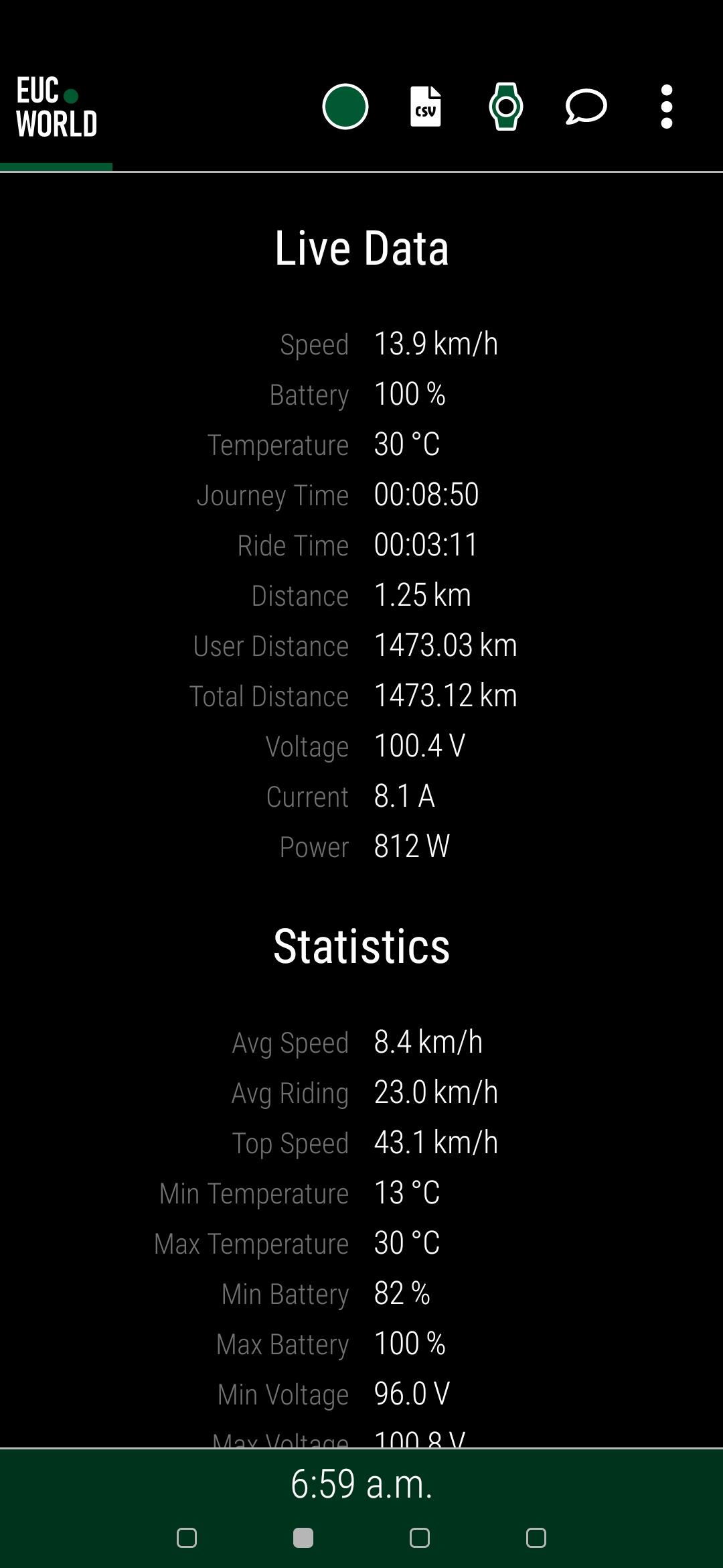

Thy-B Posté(e) le 17 mars 2020 Partager Posté(e) le 17 mars 2020 Il y a 8 heures, Jean Dublin a dit : Oui, un petit BMS dans le pack. Merci @Jean Dublin pour ta réponse. Les vendeurs créant leurs packs batteries 3108wh utilisent 1bms alors que l'usine Gotway pour 1845Wh utilise 3 bms. 🤔 @minch et @Tank vous êtes déçus par l'autonomie de la Monster 3108wh mais c'est la réalité du terrain à une allure sans se préoccuper de la consommation !! 😉 Citer Lien vers le commentaire Partager sur d’autres sites More sharing options...
frabad Posté(e) le 17 mars 2020 Partager Posté(e) le 17 mars 2020 On 3/8/2020 at 8:18 AM, Thy-B said: 130 est peut-être le nombre de km de ta prochaine rando !! 😀 Le chiffre fait un peu rêver, mais concrètement il se passe quoi quand le pilote est à cours d'énergie bien avant sa monture ? Je rappelle que si le pilote est parfaitement capable d'ignorer les alertes de son propre corps, les accidents liés à l'épuisement du conducteur sont déjà une réalité tragique sur les routes. 2 Citer Lien vers le commentaire Partager sur d’autres sites More sharing options...

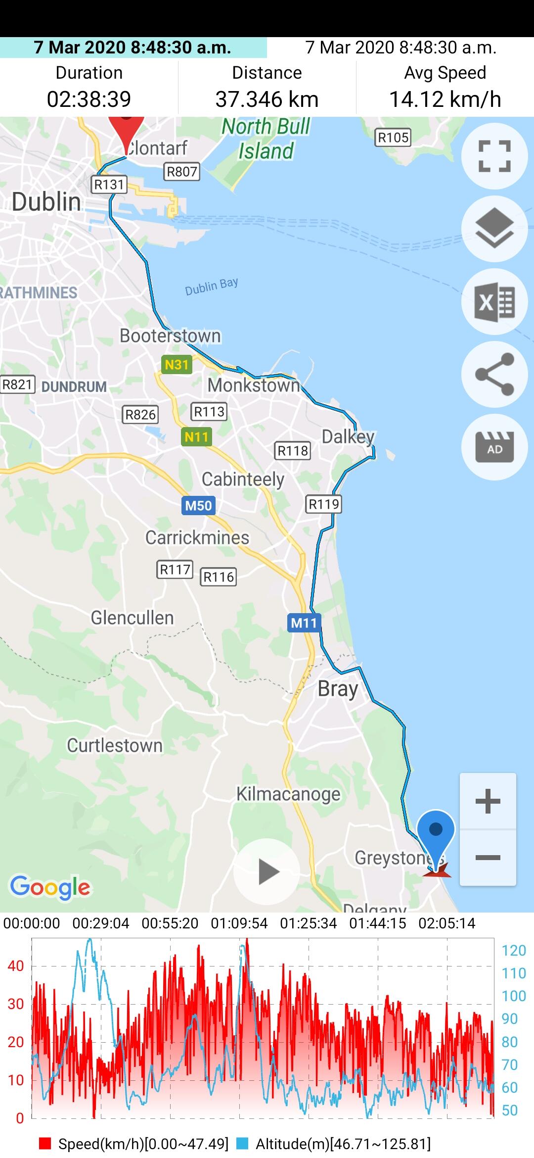

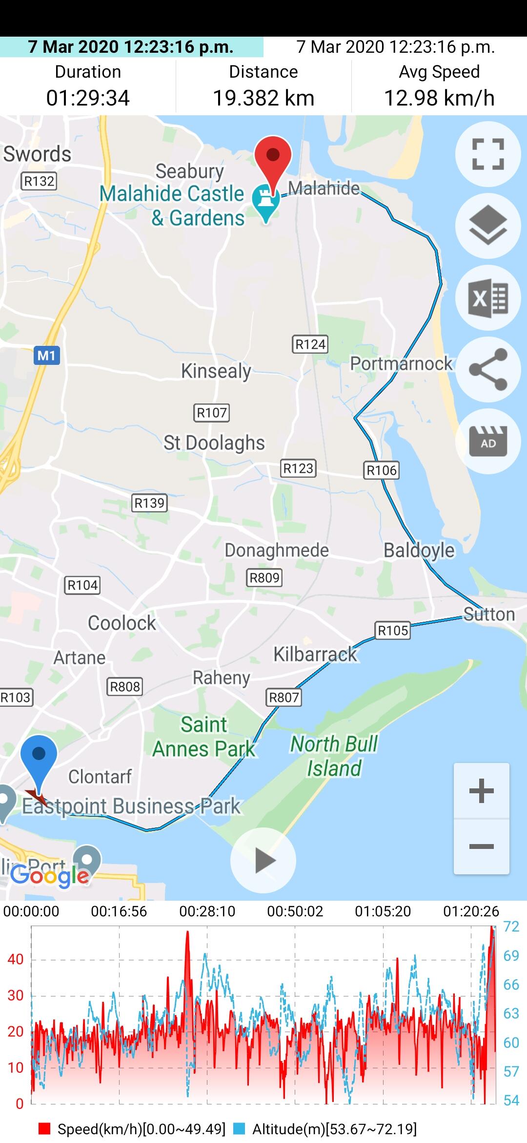

Tank Posté(e) le 17 mars 2020 Partager Posté(e) le 17 mars 2020 il y a 3 minutes, Thy-B a dit : Merci @Jean Dublin pour ta réponse. Les vendeurs créant leurs packs batteries 3108wh utilisent 1bms alors que l'usine Gotway pour 1845Wh utilise 3 bms. 🤔 @minch et @Tank vous êtes déçus par l'autonomie de la Monster 3108wh mais c'est la réalité du terrain à une allure sans se préoccuper de la consommation !! 😉 non pas du tout dessus, il y a eu un problème de transcription de Smiley entre mon tel et le fofo. Quand je regarde les infos gentiment partagé par @Jean DublinJ'etait au contraire plutôt impressionné surtout par le premier run de 39km a une grosse moyenne de 31km/h. Dans tout les run, il y a des grosses pointe >47km/h qui sont grosse consommatrice et la temperature actuel a Dublin doit pas etre importante. L'un dans l'autre, je pense que dans de bonne condition et en restant raisonnable en mode balade, on doit pouvoir facilement atteindre 150 ou 170km 1 Citer Lien vers le commentaire Partager sur d’autres sites More sharing options...

sbouju Posté(e) le 17 mars 2020 Partager Posté(e) le 17 mars 2020 (modifié) Il y a 11 heures, Tank a dit : Dans tout les run, il y a des grosses pointe >47km/h qui sont grosse consommatrice.. Pas tant que ça, en fait, et selon les roues: c'est l'accélération qui est grosse consommatrice, et 47 km/h est tout à fait dans la fourchette "raisonnable" de consommation de la Monster. Il suffit d'y arriver progressivement. Modifié le 17 mars 2020 par sbouju Citer Lien vers le commentaire Partager sur d’autres sites More sharing options...
King Size Posté(e) le 17 mars 2020 Partager Posté(e) le 17 mars 2020 (modifié) Si l'on ne doit pas prêter attention aux vitesses moyennes de ces parcours qui sont très basses (sauf une à 31,18 km/h pourtant en ville) et témoignent d'un parcours entrecoupé d'arrêts, en revanche "l'average riding" qui doit être la vitesse la plus couramment utilisée sur chaque parcours est plus parlante : 23 km/h puis 16 km/h par deux fois. C'est vraiment très faible pour une roue de 22". Je n'imagine pas qu'on puisse faire un road-trip à 16 km/h sur voie cyclable le long d'un fleuve ou d'un canal... Pas vous? Revoyez donc l'autonomie de ce "monstre" en ne tenant pas trop compte des 12% restants, c'est plus raisonnable. 😷 (<=Clin d'œil) Ma foi, ces 100 à 110 km d'autonomie me suffirait assez pour rouler l'esprit libre...si je pouvais encore rouler malgré ce P***** de virus!!! 😷 (<=rire jaune) Modifié le 17 mars 2020 par King Size Citer Lien vers le commentaire Partager sur d’autres sites More sharing options...
Jean Dublin Posté(e) le 18 mars 2020 Partager Posté(e) le 18 mars 2020 On 3/17/2020 at 6:14 AM, minch said: Moi non plus, je ne suis pas épaté, mais le "top speed" à plus de 42Km/h n'a pas aidé... 😕 Un autre jours, avec pas trop de baterie, beaucoup de vent... 59.3km/h "top speed" sur le GPS au debut (59km/h GPS c'est 63km/h sur la app normalement). Il y a quelque'e jours j'ai change sur la app pour me montrer 6% moins de vitesse, est maintenant sa montre la vrai vitesse. Citer Lien vers le commentaire Partager sur d’autres sites More sharing options...
Jean Dublin Posté(e) le 18 mars 2020 Partager Posté(e) le 18 mars 2020 On 3/17/2020 at 9:37 AM, Thy-B said: Merci @Jean Dublin pour ta réponse. Les vendeurs créant leurs packs batteries 3108wh utilisent 1bms alors que l'usine Gotway pour 1845Wh utilise 3 bms. 🤔 @minch et @Tank vous êtes déçus par l'autonomie de la Monster 3108wh mais c'est la réalité du terrain à une allure sans se préoccuper de la consommation !! 😉 Il y as 2 BMS je crois, pas sur si 3. Le pack 24s3p a un BMS, les autre deus packs 24s2p, je pense que un BMS pour les deux ensemble Citer Lien vers le commentaire Partager sur d’autres sites More sharing options...

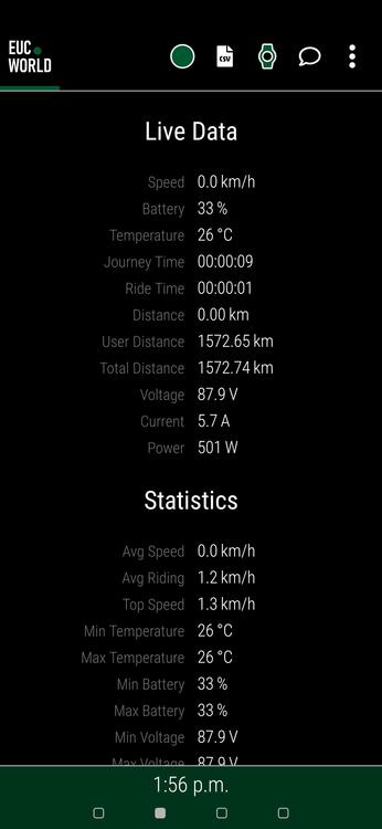

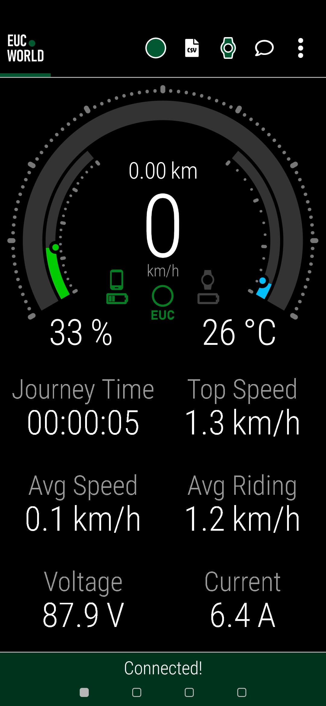

Bear Life Posté(e) le 20 mars 2020 Partager Posté(e) le 20 mars 2020 (modifié) Salut la Gang Hier j'ai sorti la Monster j'en pouvait plus enfermé chez nous il y avait un vent de face et il faisait 4-5c J'ai terminé ma ride avec 50% de batterie selon Wheelog dehors au froid et rendu chez nous au chaud jetait a 70% avec l'application Gotway ca fais quant meme un bel écart je vous laisse regarder le lien https://euc.world/tour/584739873695108 Modifié le 22 mars 2020 par Bear Life Citer Lien vers le commentaire Partager sur d’autres sites More sharing options...
