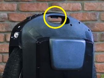

FlashedJunkMind Posté(e) le 17 octobre 2019 Partager Posté(e) le 17 octobre 2019 Le 03/10/2019 à 07:24, Techos78 a dit : Il y a un bouton ... qui n'est pas là par hasard... Sauf que ce n'est pas top pour les adeptes du leash qui vont se casser la gueule au feux rouges Cette Monster est à peine moins haute qu'une ks18a ou s. Dans cette catégorie, le trolley n'est pas forcément justifié, son absence est tolérable pour un pilote ~1,75m. honnêtement un Trolley d'au moins 10cm au dessus de la poignée, aurait été qd même la bienvenue. Je fais 1m82... et dans une gare, même si elle est haute, c'est encore trop bas. Dommage, car elle aurait pu me tenter, même à la transporter dans un TER pour aller au boulot. Mais sans trolley, pour moi, c'est niet'. C'est dommage car je suppose qu'il y a largement de la place d'un proposer un. Citer Lien vers le commentaire Partager sur d’autres sites More sharing options...

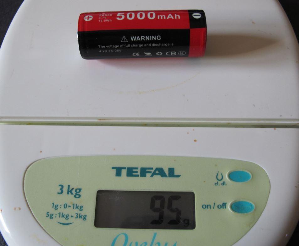

Techos78 Posté(e) le 18 octobre 2019 Partager Posté(e) le 18 octobre 2019 (modifié) il y a une heure, Erwanrcx a dit : En tout cas ce type de cellules promet une belle avancée sur nos EDPM, Pour l'instant je suis un peu dubitatif. Donc prudent. -- le facteur de forme est inchangé (cylindre), le coefficient de foisonnement devrait aussi être le même... -- sortance en courant meilleure ? oui, les cellules sont plus grosses, mais il faudrait comparer à capacité équivalente... -- une cellule LG 21700 de 5100 mAh pèse 98g , une 18650 de 3500 mAh pèse 48g, le poids est double alors que le volume est seulement 1,46 fois plus important, cela voudrait dire que les grosses cellules ont une masse volumique très supérieure... mais cela me semble douteux, la techno semble la même... il y a sûrement une erreur quelque part... A analyser calmement... Je viens de voir que le forum anglais parle beaucoup des 21700, la Nikola+ 100V en serait équipée... Edit : dans le doute, je viens de peser une 21700 = 95 grammes. Ces cellules sont très lourdes. A méditer. FAUX Désolé, c'est une erreur, cette cellule est une 26650, je laisse l'image juste pour info. Modifié le 18 octobre 2019 par Techos78 Citer Lien vers le commentaire Partager sur d’autres sites More sharing options...

Techos78 Posté(e) le 18 octobre 2019 Partager Posté(e) le 18 octobre 2019 il y a 44 minutes, LeLion74 a dit : 100 V 3108Wh = 168*3.7 v * 5ah A propos du poids, les caractéristiques de la 21700 Panasonic ici parlent de 70 grammes, ce qui assez logique. Donc les 168 cellules nues pèsent 11,8 kg, Un beau bébé, mais pas de mauvaise surprise. Ça roule... Citer Lien vers le commentaire Partager sur d’autres sites More sharing options...
