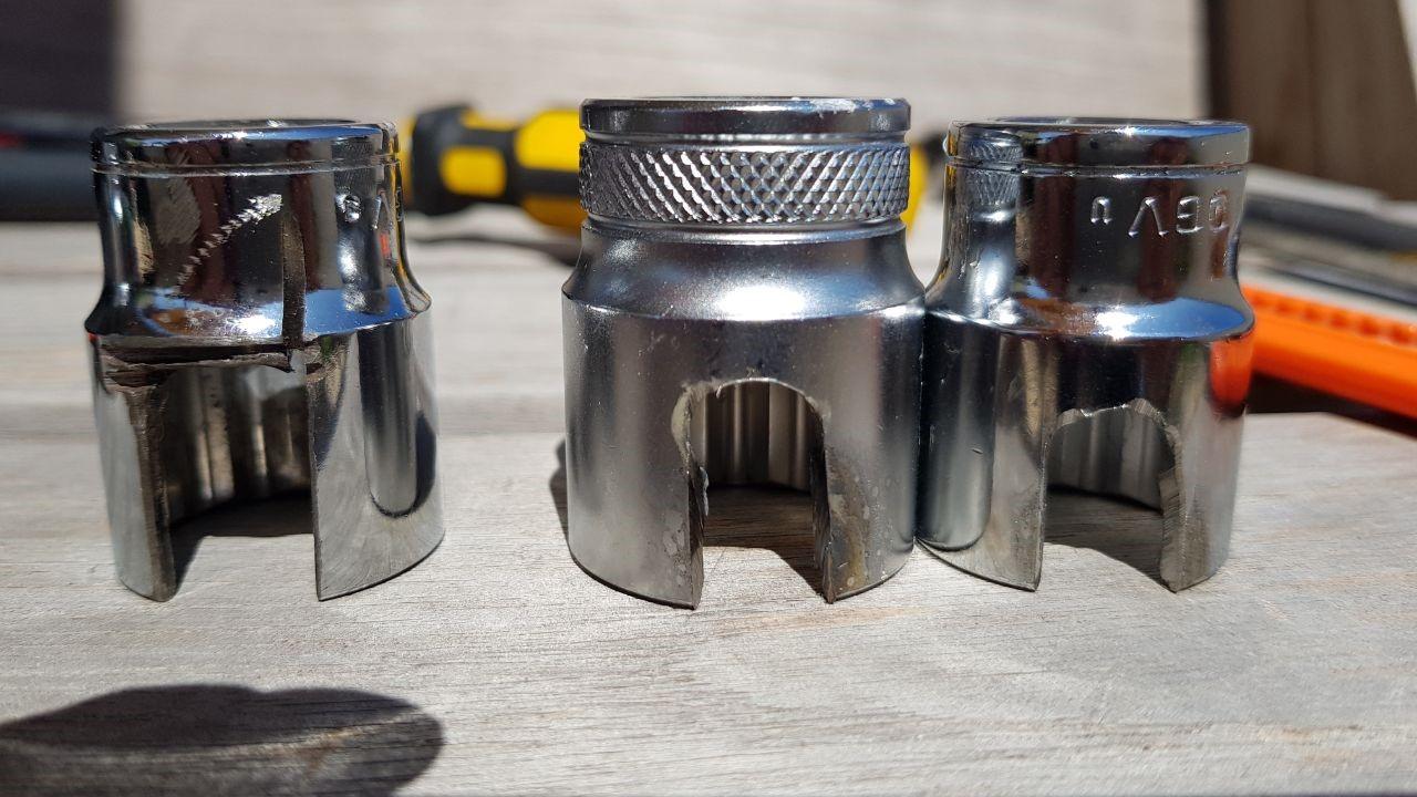

sbouju Posté(e) le 1 décembre 2019 Partager Posté(e) le 1 décembre 2019 Pour le problème de l'axe desserré, qui ne doit pas être spécifique à cette roue, y a-t-il un méthode pour en faire un diagnostic sûr et précoce, à part d'aller y voir et de resserrer "par précaution" si on a les bons outils...? Citer Lien vers le commentaire Partager sur d’autres sites More sharing options...
ProLoPoLyToXiCo Posté(e) le 1 décembre 2019 Partager Posté(e) le 1 décembre 2019 Il y a 3 heures, sbouju a dit : Pour le problème de l'axe desserré, qui ne doit pas être spécifique à cette roue, y a-t-il un méthode pour en faire un diagnostic sûr et précoce, à part d'aller y voir et de resserrer "par précaution" si on a les bons outils...? À ma connaissance, non. Faudra mettre les mains ds le cambouis. Concernant l'outil pour resserrer l'axe, ça devient délicat car il sera nécessaire de le faire usiner ou de le bricoler soi même... Citer Lien vers le commentaire Partager sur d’autres sites More sharing options...
Invité Posté(e) le 1 décembre 2019 Partager Posté(e) le 1 décembre 2019 Une perceuse, une meuleuse suffit.... Citer Lien vers le commentaire Partager sur d’autres sites More sharing options...
sbouju Posté(e) le 1 décembre 2019 Partager Posté(e) le 1 décembre 2019 Ou comme celle de @Erwanrcx C'est bien du 24, comme celles pour bidouiller sur les boules d'attelage...? Citer Lien vers le commentaire Partager sur d’autres sites More sharing options...
sbouju Posté(e) le 1 décembre 2019 Partager Posté(e) le 1 décembre 2019 il y a 3 minutes, sbouju a dit : Ou comme celle de @Erwanrcx C'est bien du 24, comme celles pour bidouiller sur les boules d'attelage...? Edit: non, sur les attelages c'est du 22... Citer Lien vers le commentaire Partager sur d’autres sites More sharing options...
ProLoPoLyToXiCo Posté(e) le 1 décembre 2019 Partager Posté(e) le 1 décembre 2019 il y a 10 minutes, sbouju a dit : ça serait bien que l'intéressé @Erwanrcx puisse confirmer ou non la taille du bousin. Craquage en vue @sbouju ou simple question ? :) Citer Lien vers le commentaire Partager sur d’autres sites More sharing options...
Techos78 Posté(e) le 1 décembre 2019 Partager Posté(e) le 1 décembre 2019 (modifié) il y a 37 minutes, sbouju a dit : Edit: non, sur les attelages c'est du 22... Ça dépend de la vis, attelage de remorque M14=clé de 22mm , attelage de caravane M16=clé de 24mm , voir : https://fr.wikipedia.org/wiki/Écrou_hexagonal Pour la Gotway Monster, clé de 24 : (s'il y avait du jeu en rotation, vérifier si les clavettes sont en bon état, non déformées). Si seulement cela pouvait inciter les yankees et les rosbifs à passer aux cotes métriques... Modifié le 1 décembre 2019 par Techos78 Citer Lien vers le commentaire Partager sur d’autres sites More sharing options...
