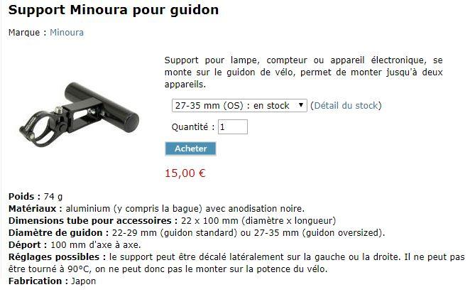

Techos78 Posté(e) le 6 décembre 2019 Partager Posté(e) le 6 décembre 2019 (modifié) Certains supports pour guidon peuvent rehausser la poignée, par exemple celui-ci pour un diamètre jusqu'à 35 et qui a un déport de 100mm : https://www.cyclo-randonnee.fr/support-pour-lampe-290/support-minoura-pour-guidon-1729.html C'est juste une idée, je ne sais pas si ce modèle convient, et un modèle avec deux colliers serait plus solide... Il doit être possible de créer cette rallonge en print-3D. (amovible et/ou articulée). Modifié le 6 décembre 2019 par Techos78 Citer Lien vers le commentaire Partager sur d’autres sites More sharing options...
sbouju Posté(e) le 6 décembre 2019 Partager Posté(e) le 6 décembre 2019 (modifié) il y a 55 minutes, Techos78 a dit : Certains supports pour guidon peuvent rehausser la poignée, par exemple celui-ci pour un diamètre jusqu'à 35 et qui a un déport de 100mm : Mécaniquement, je ne le sens pas trop, le détournement de cet objet précis. Surtout que la poignée de la roue n'est probablement pas exactement cylindrique. Mais c'est une très bonne solution, dans l'idée, de simplement surélever d'un poil la poignée d'origine, puisqu'elle est déjà assez haute au départ. J'irais plutôt vers un truc soupledur tout bête: un bout de tricoflex (j'affectionne cette base!) choisi du diamètre kivabien, et quelques paires de solides colliers rilsans pour le fixer à ses extrémités au dessus de la poignée de la roue et plus ou moins à distance selon le confort du bras Modifié le 6 décembre 2019 par sbouju Citer Lien vers le commentaire Partager sur d’autres sites More sharing options...

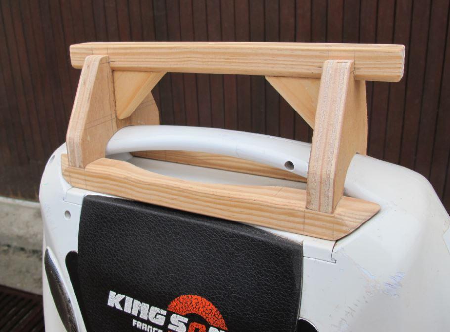

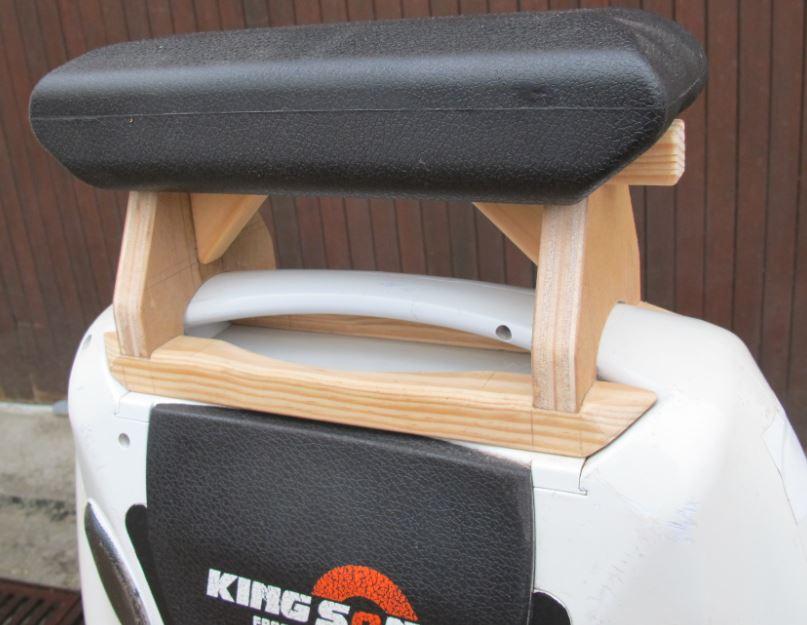

Techos78 Posté(e) le 6 décembre 2019 Partager Posté(e) le 6 décembre 2019 Pareil, je ne suis pas à l'aise sur un siège, même un siège surélevé. Tiens, j'avais même commencé à bricoler un support de siège, faisant aussi office de poignée : Bon, désolé, cela ne concerne pas directement Gotway, mais pour moi le seul trolley raisonnable doit avoir une poignée centrée que l'on manipule "entre le pouce et l'index" . 3 Citer Lien vers le commentaire Partager sur d’autres sites More sharing options...

papaCoursac Posté(e) le 6 décembre 2019 Partager Posté(e) le 6 décembre 2019 Il y a 2 heures, Techos78 a dit : j'avais même commencé à bricoler un support de siège, faisant aussi office de poignée Très joli travail du bois! Citer Lien vers le commentaire Partager sur d’autres sites More sharing options...
