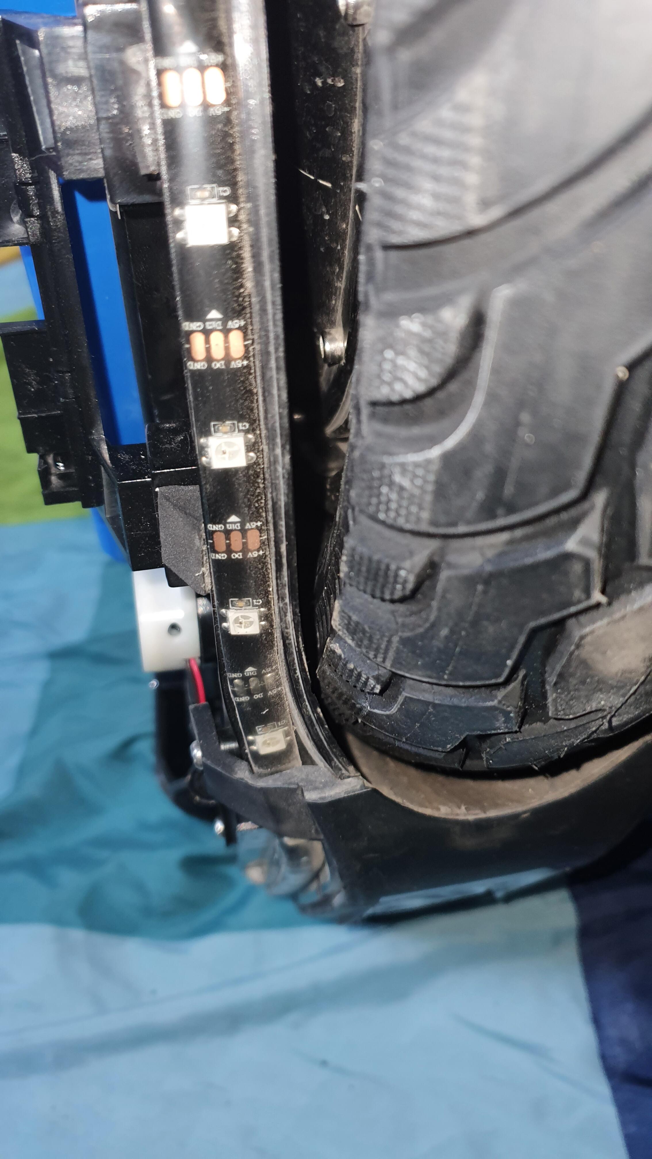

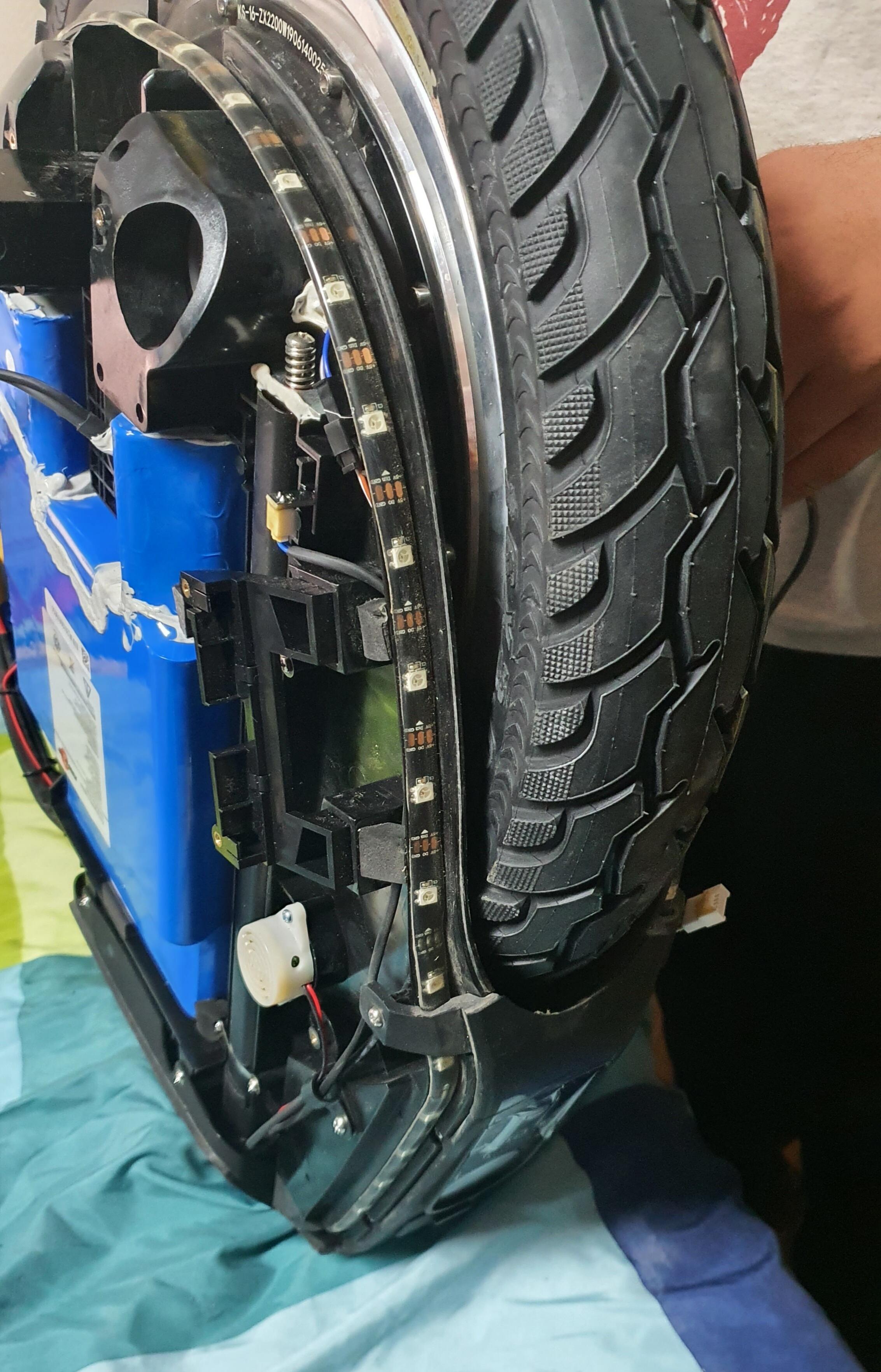

Louixio33 Posté(e) le 20 janvier 2020 Partager Posté(e) le 20 janvier 2020 Bonjour tous le monde je voudrais changer mon pneu d'origine sur ma ks16x par le pneu CST le seul problème que j'ai c'est que l'une des 10 vis qui fixe le moteur à la coque intérieur ne veux pas bouger. Comment vous avez fait ? Merci Citer Lien vers le commentaire Partager sur d’autres sites More sharing options...

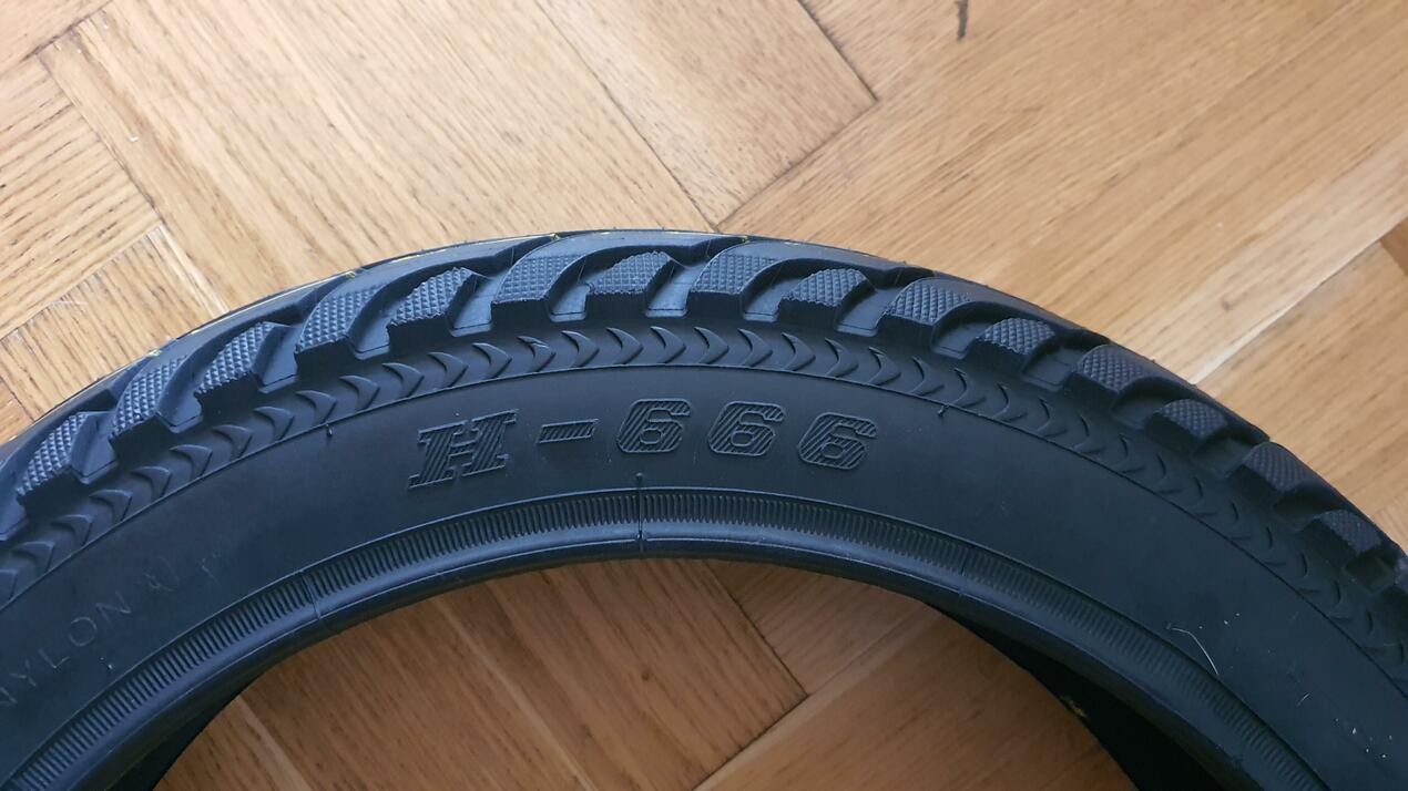

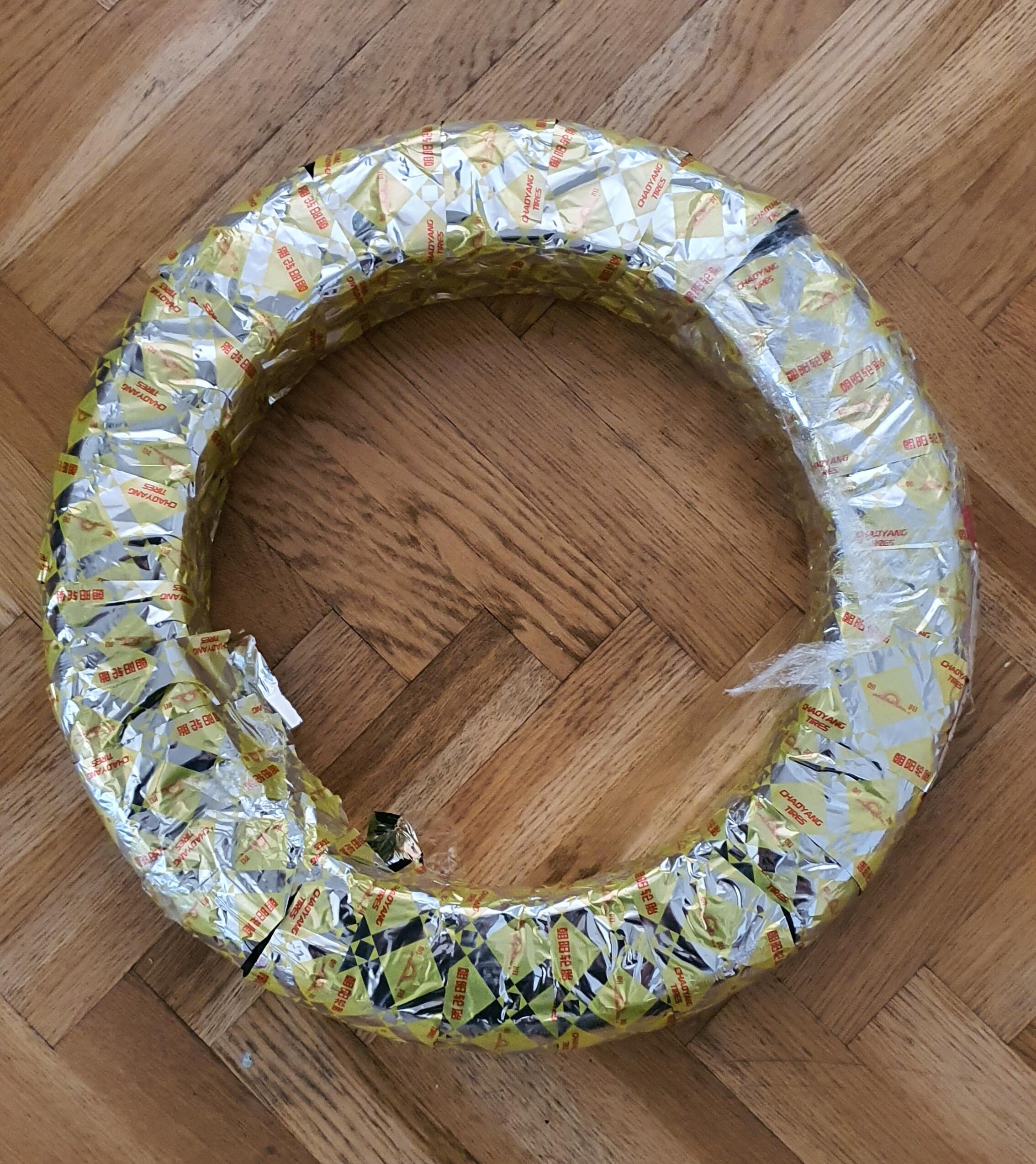

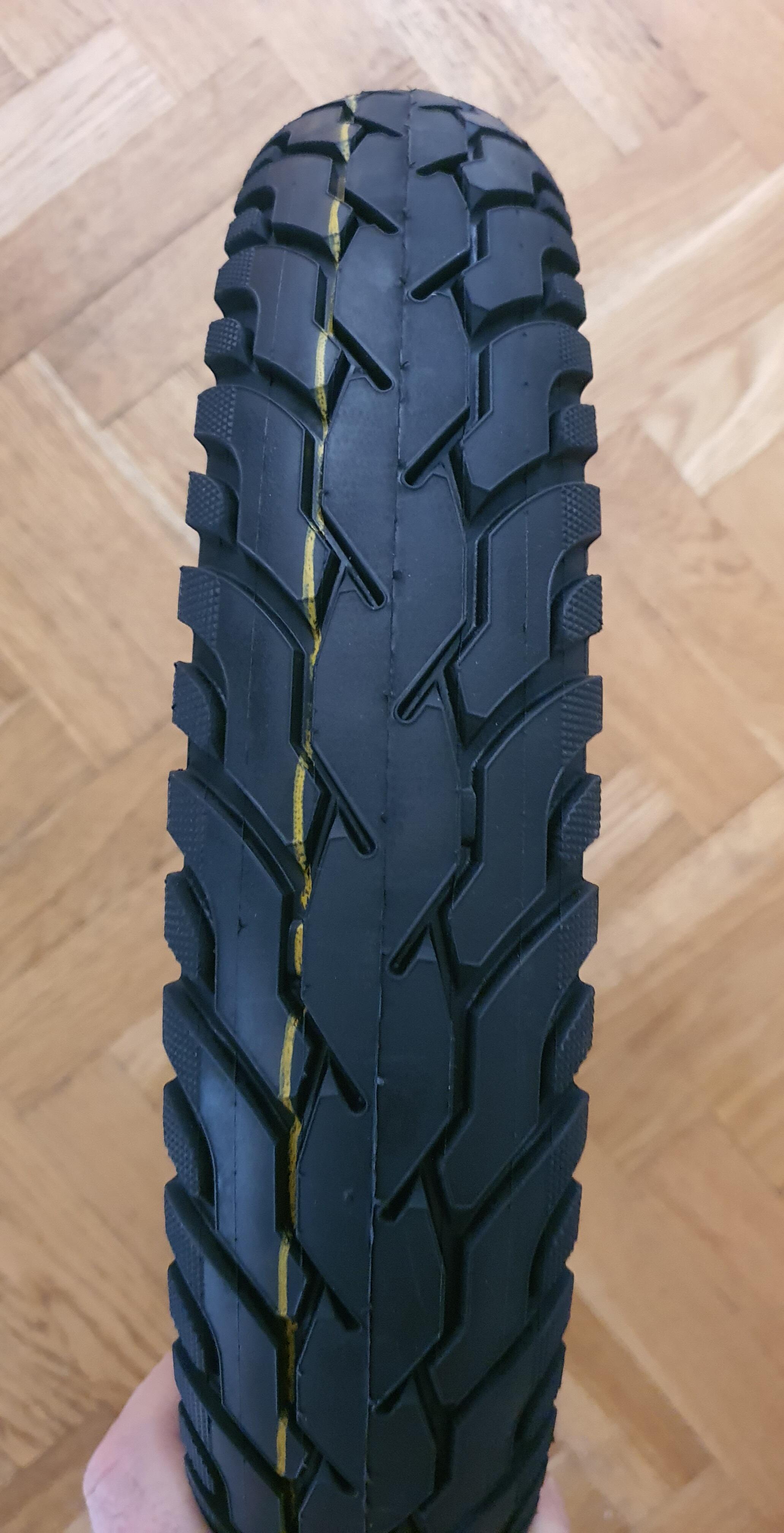

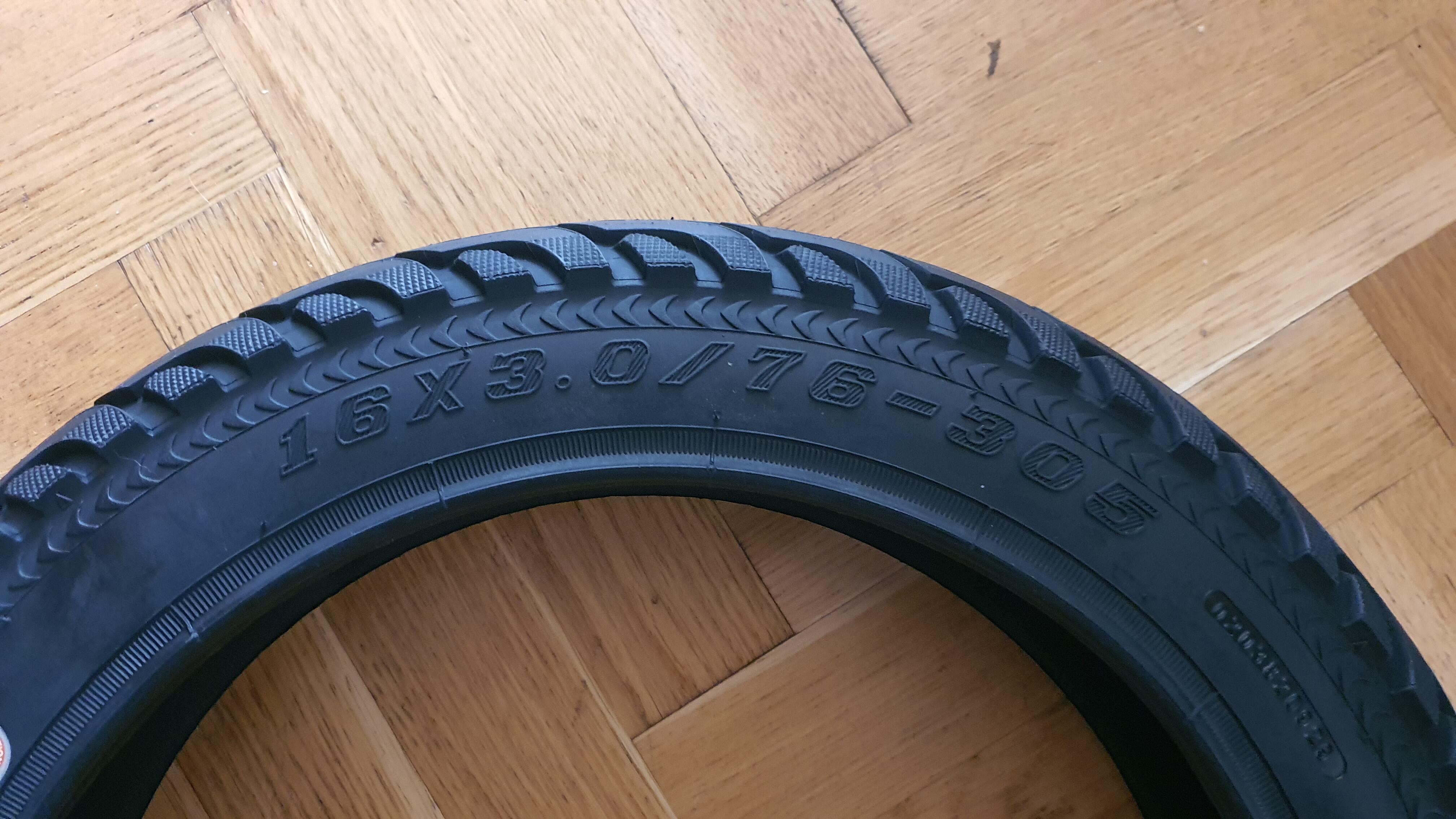

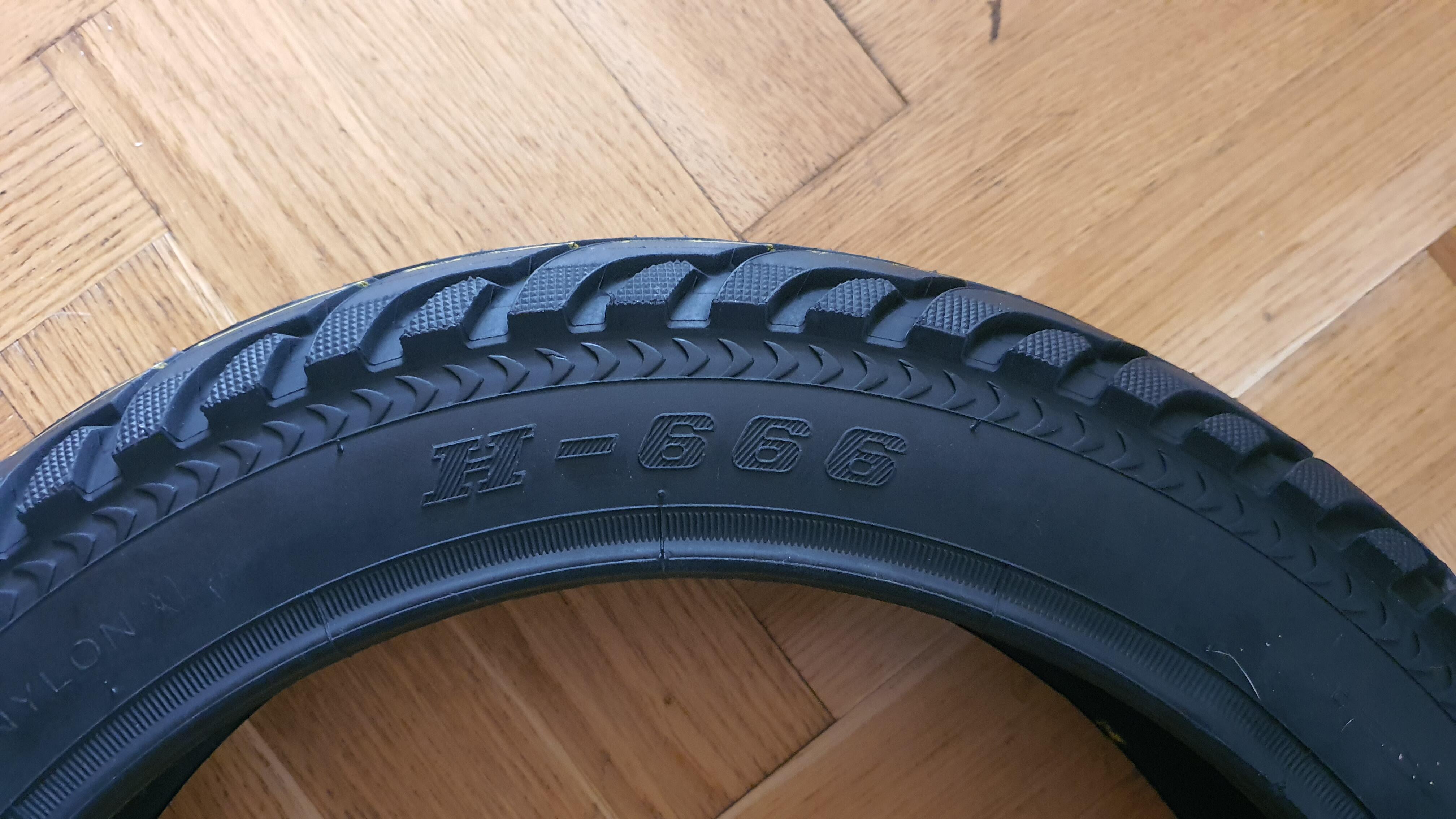

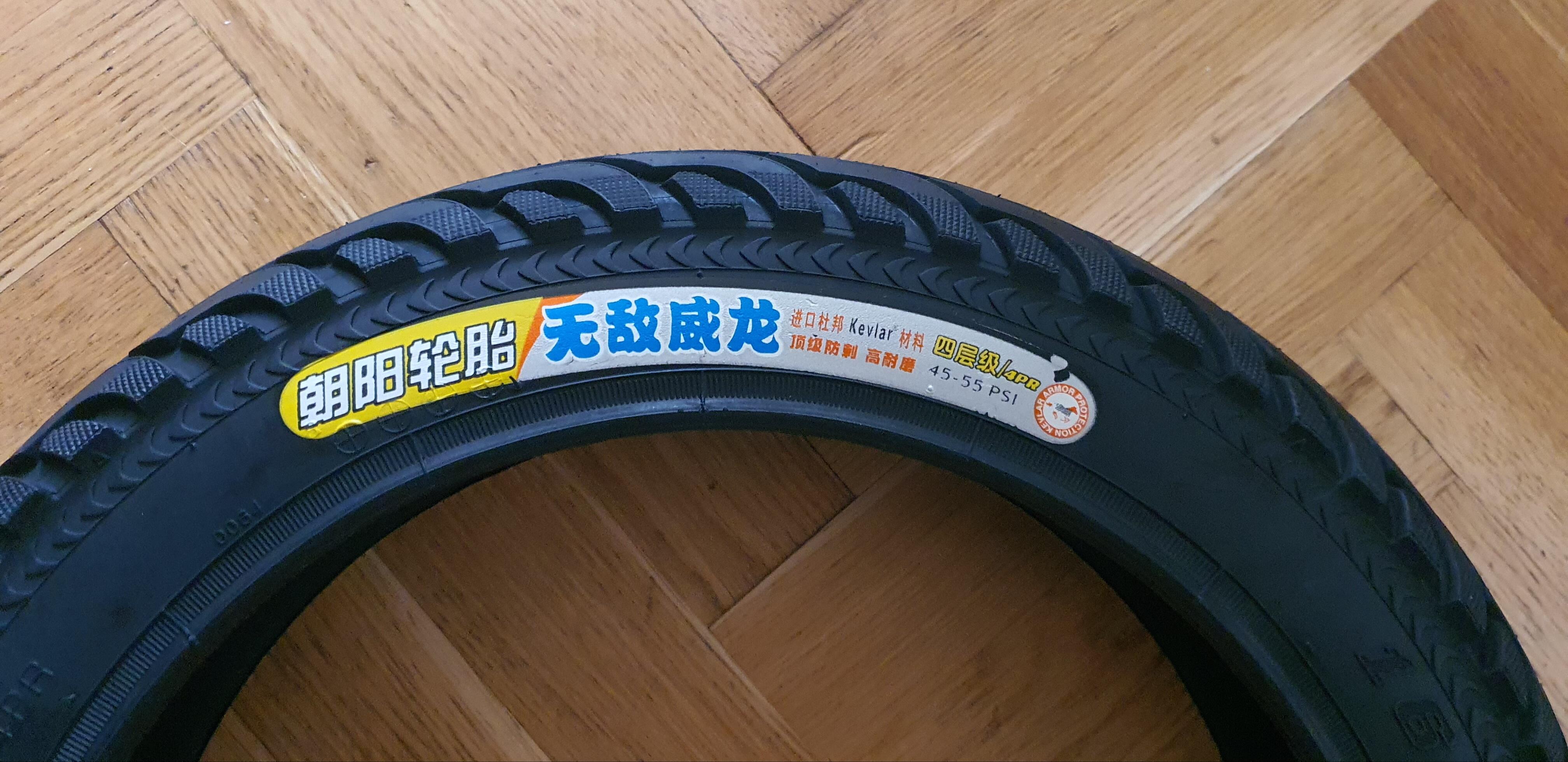

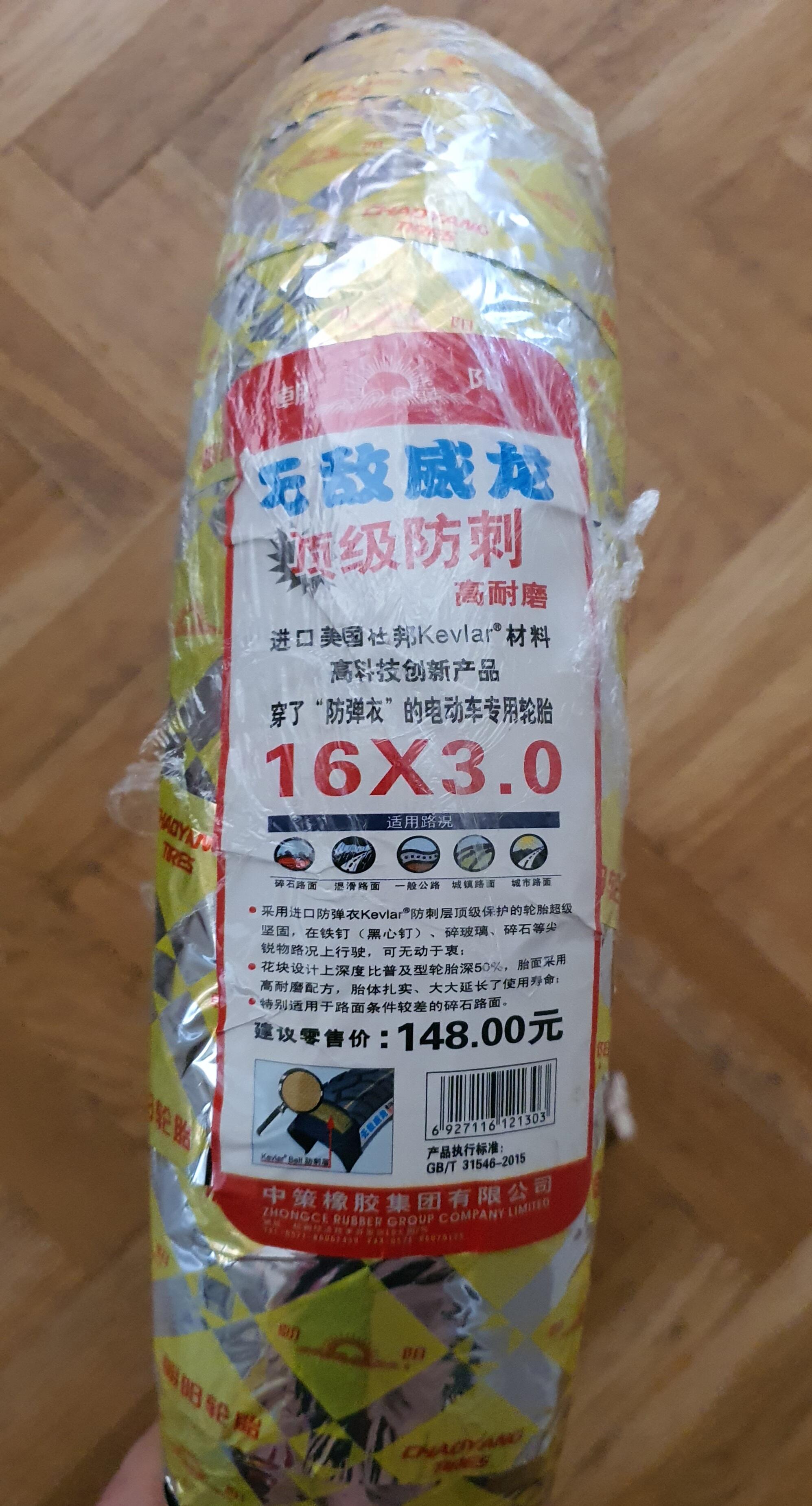

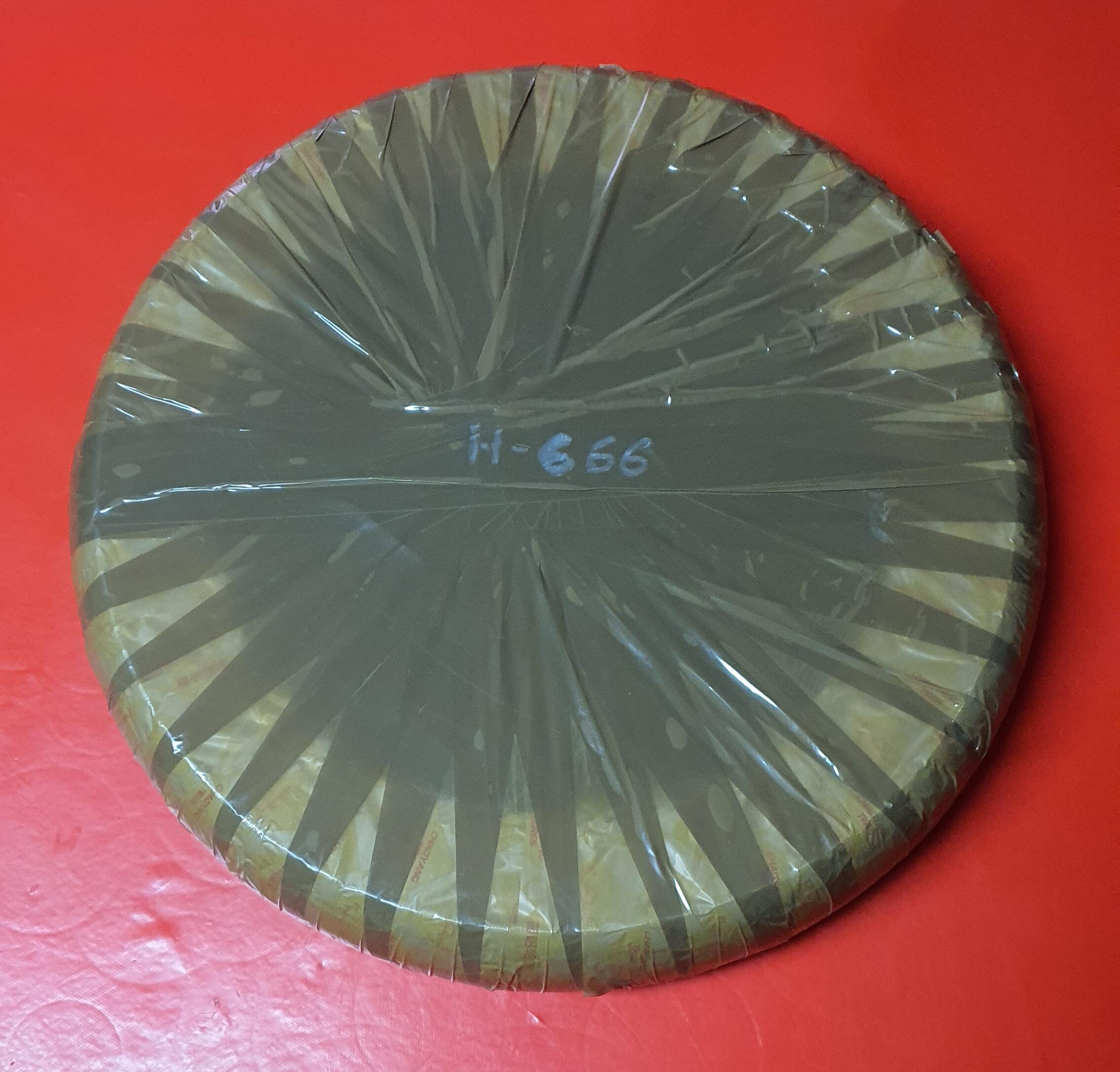

Kristof.B Posté(e) le 4 mai 2020 Auteur Partager Posté(e) le 4 mai 2020 (modifié) Livraison ce matin du nouveau pneu de chez Chao Yang, le H-666 16-3.0/76-305. Merci à Jean-Philippe de chez Blackdealday pour ce nouvel envoi de ce pneu. Le premier envoi a disparu pendant la livraison au bout de 30 jours. Montage prévu et test en urbain cette semaine et test en offroad, le 17 mai en foret avec @fr4bd. Premières impression : un bon gros morceau de gomme de 1780g bien rigide et je pense que cela va rentrer au chausse pied dans la 16X. Modifié le 4 mai 2020 par Kristof.Diy 2 Citer Lien vers le commentaire Partager sur d’autres sites More sharing options...
Maître Folace Posté(e) le 4 mai 2020 Partager Posté(e) le 4 mai 2020 Il y a 2 heures, Kristof.Diy a dit : Premières impression : un bon gros morceau de gomme de 1780g bien rigide et je pense que cela va rentrer au chausse pied dans la 16X. Impatient de lire ton retour et tes conseils pour le montage, car sur le site Blackdealday il est indiqué "Ce pneu est légèrement plus large que les pneus d'origines KS16X et Nikola. Son installation peut donc demander certains ajustements". J’espère que tu vas pas galérer 😰 1 Citer Lien vers le commentaire Partager sur d’autres sites More sharing options...

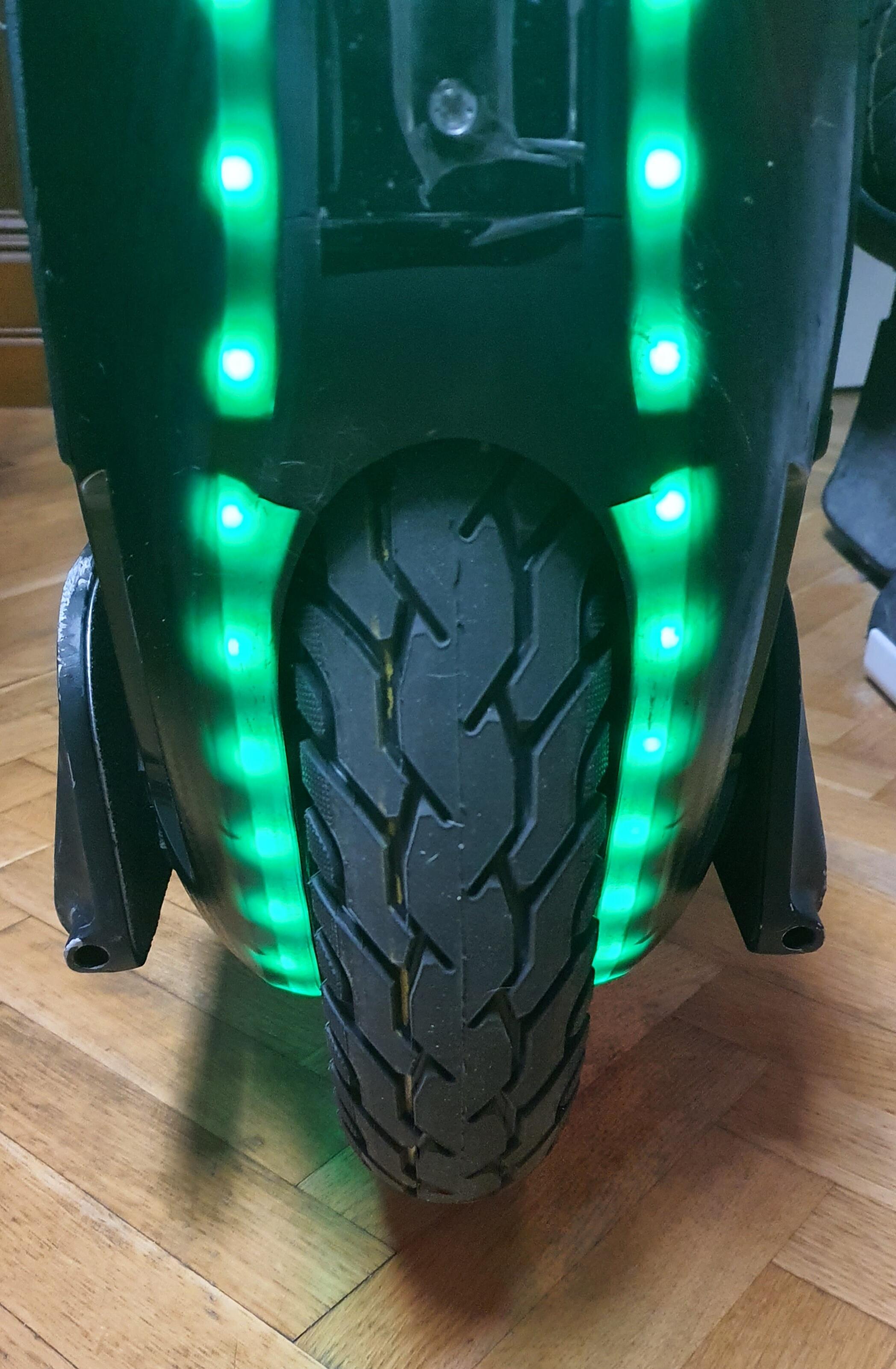

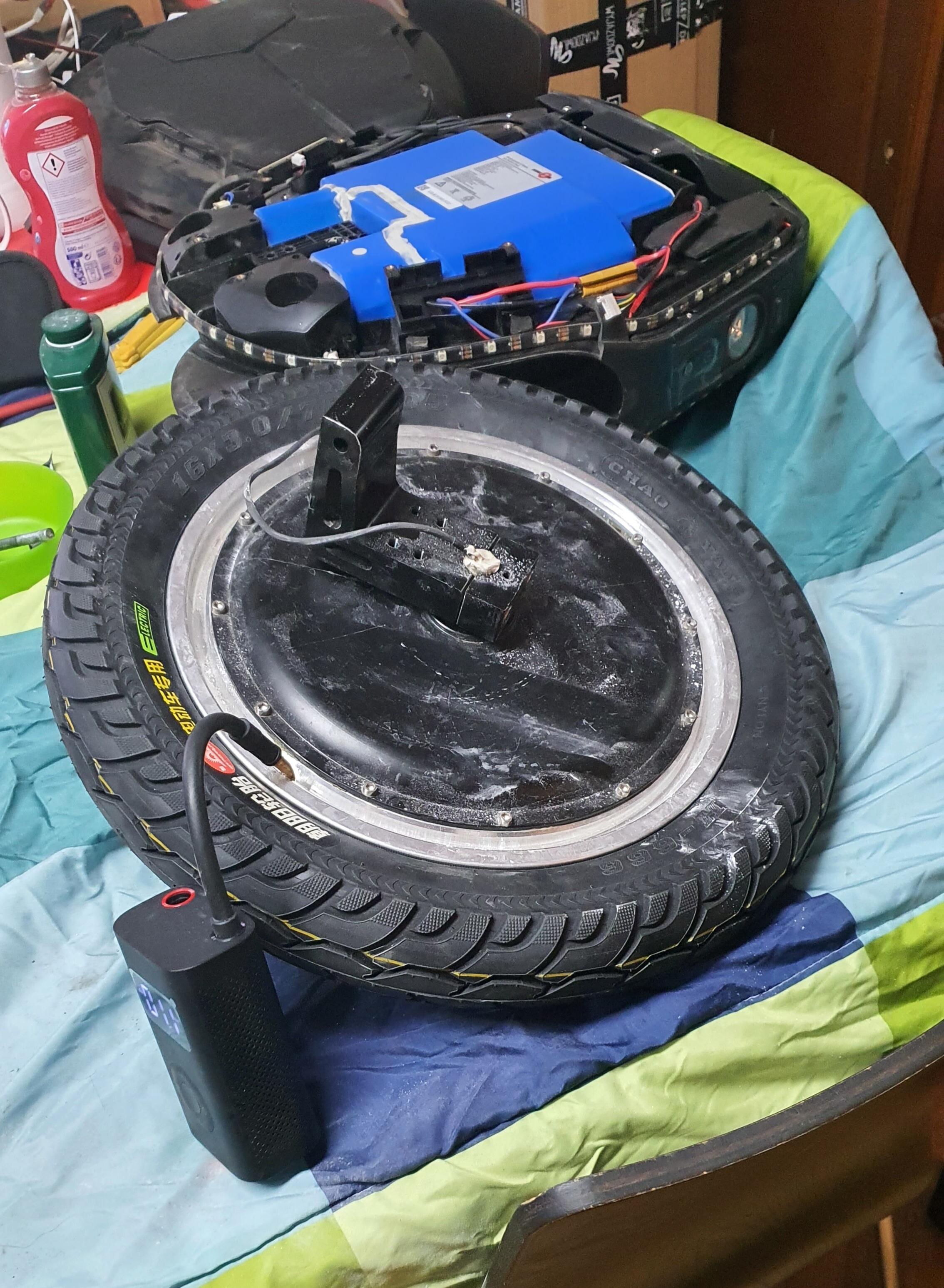

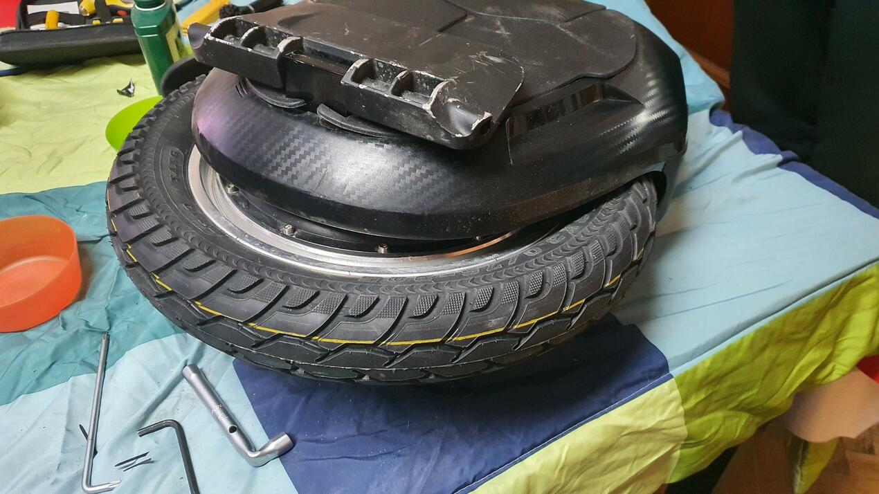

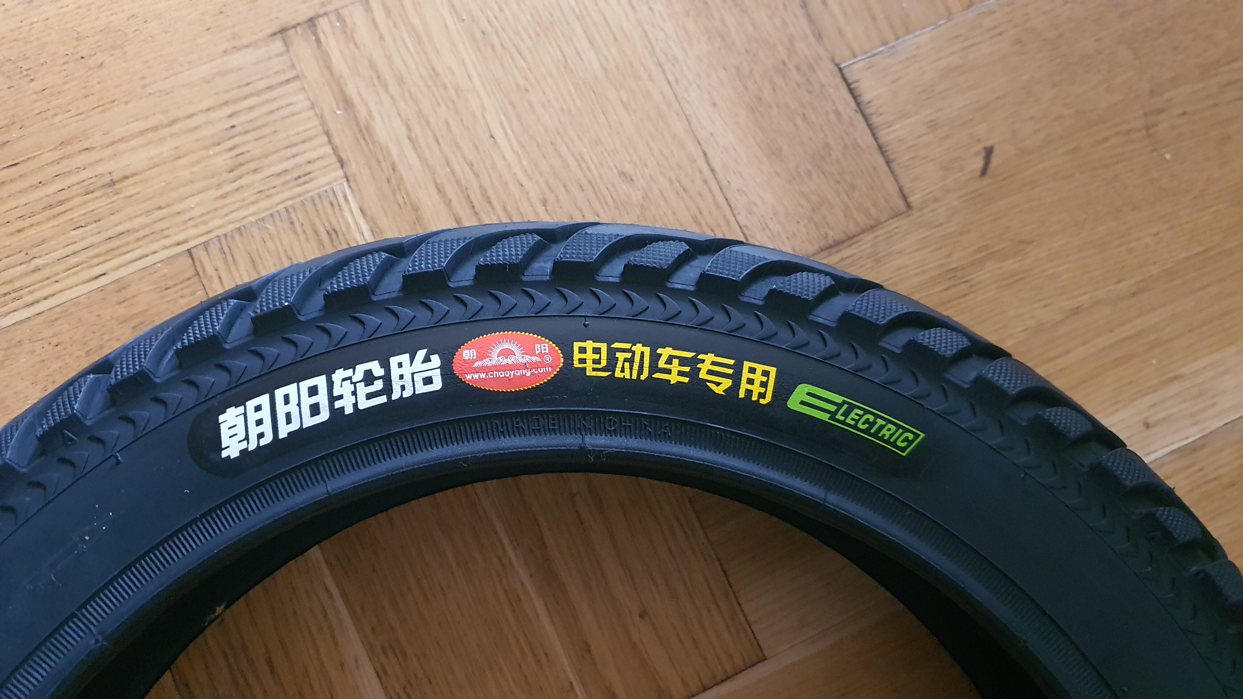

Kristof.B Posté(e) le 5 mai 2020 Auteur Partager Posté(e) le 5 mai 2020 (modifié) J'ai pas pu attendre, ce soir, ça y est les nouvelles baskets sont montées sur la 16X. Prévoyez un mouchoir pour vous éponger le front, c'est quelle est raide la gomme de ce H-666. Tout s'est bien passé, un peu de liquide vaisselle pour faire entrer le premier coté. Du talc, ma bande anti-crevaison, retalc et mise en place de la chambre à air. Et là encore quelques suées pour finir de remonter le pneu. Ça rentre pilpoil, pas besoin de le retailler. Pour information, avec mes 110 kg tout pleins faits, je gonfle à 3 bars. Modifié le 5 mai 2020 par Kristof.Diy 3 Citer Lien vers le commentaire Partager sur d’autres sites More sharing options...
Kristof.B Posté(e) le 5 mai 2020 Auteur Partager Posté(e) le 5 mai 2020 (modifié) Premiers tours de roue... Ce pneu est déconcertant, il monte très vite en vitesse de pointe, (d'ailleurs il faut que je pense a virer mon 1er bip à 35...). Très bonne accroche, pneu très incisif et stable, mais attention au premières prises de carre, au début, j'ai failli me gaufrer sous l'effet de surprise, je m'amusais a godiller très rapidement et le pneu engage son virage en enroulant complètement, j'ai du rectifier ma trajectoire un peu comme en moto ou dans les virages, il faut contrer l'enroulement du pneu. Peut être a cause de la gomme neuve, après quelques kilomètres, je n'y ai plus prêté attention. Très bonne stabilité sur les gros freinages, pour le coup, maintenant je roule en mode "conduite intermédiaire", qui pour moi est le mode avec le meilleur freinage, très utile en conduite urbaine. Hâte de l'essayer le week-end prochain dans les bois. Je pense même que je vais le commander en 18 pouces pour le monter sur ma 18XL. Modifié le 5 mai 2020 par Kristof.Diy 2 Citer Lien vers le commentaire Partager sur d’autres sites More sharing options...
