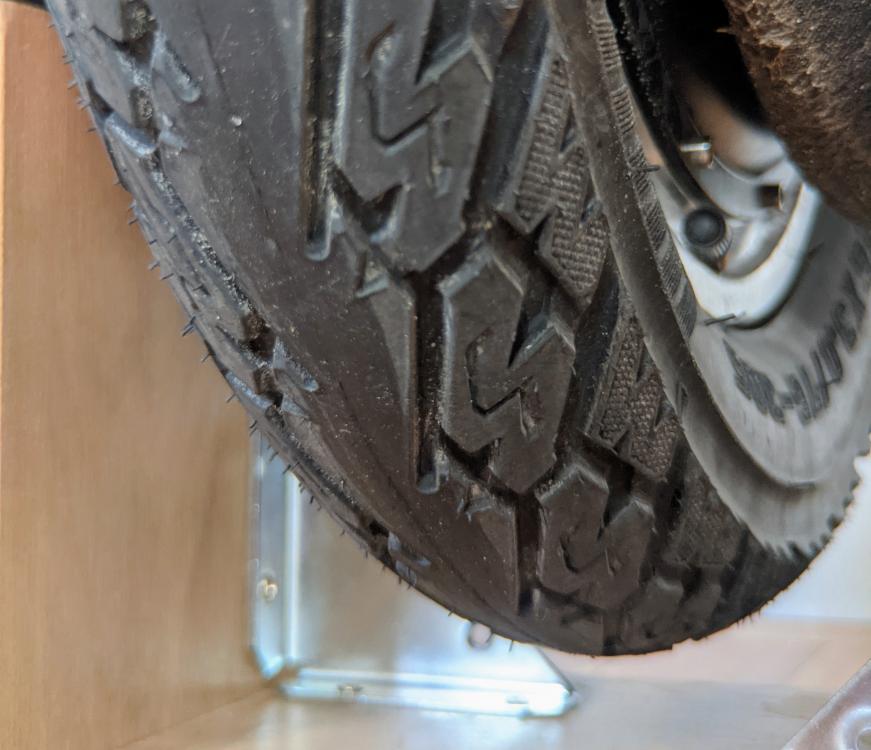

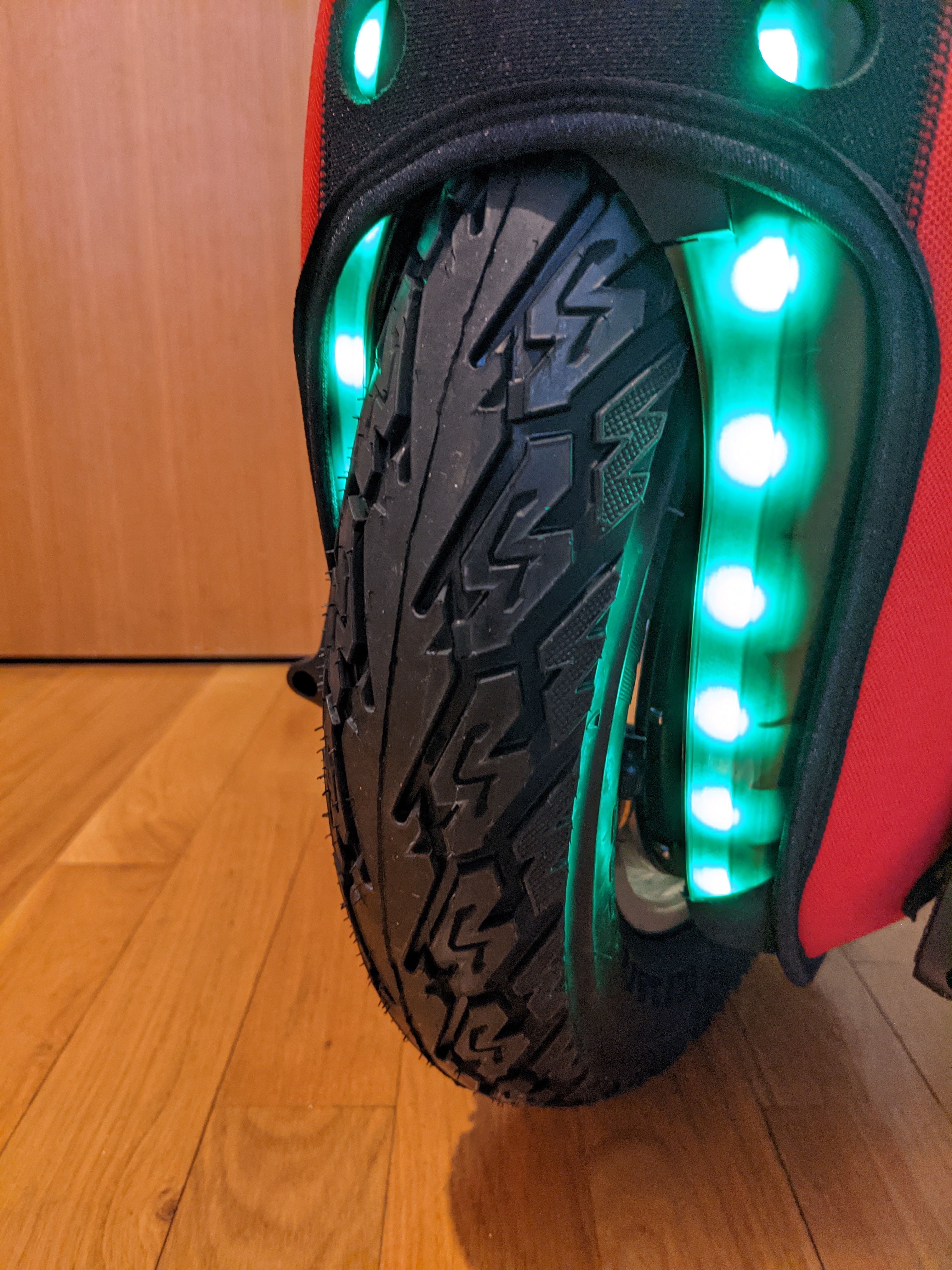

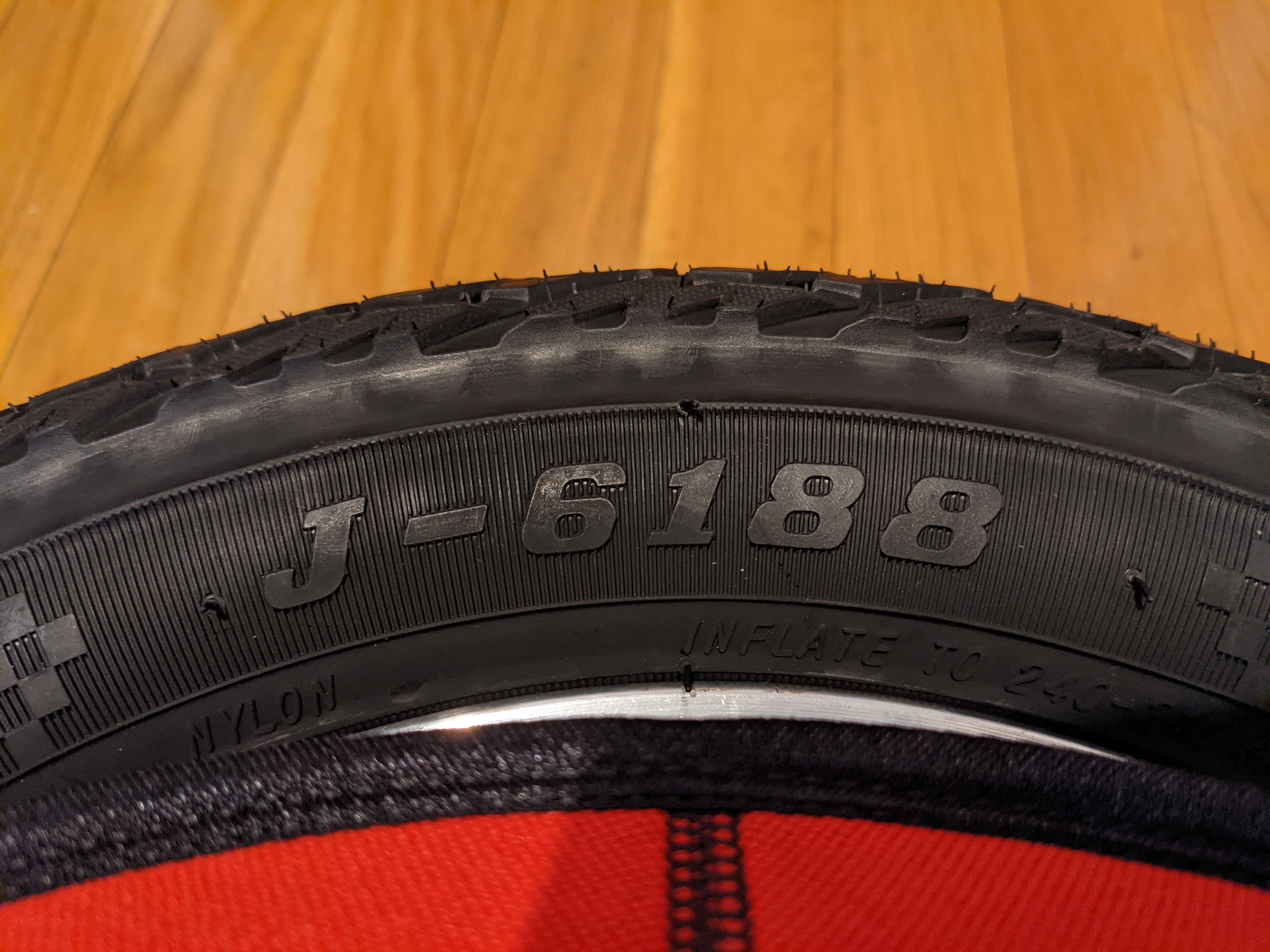

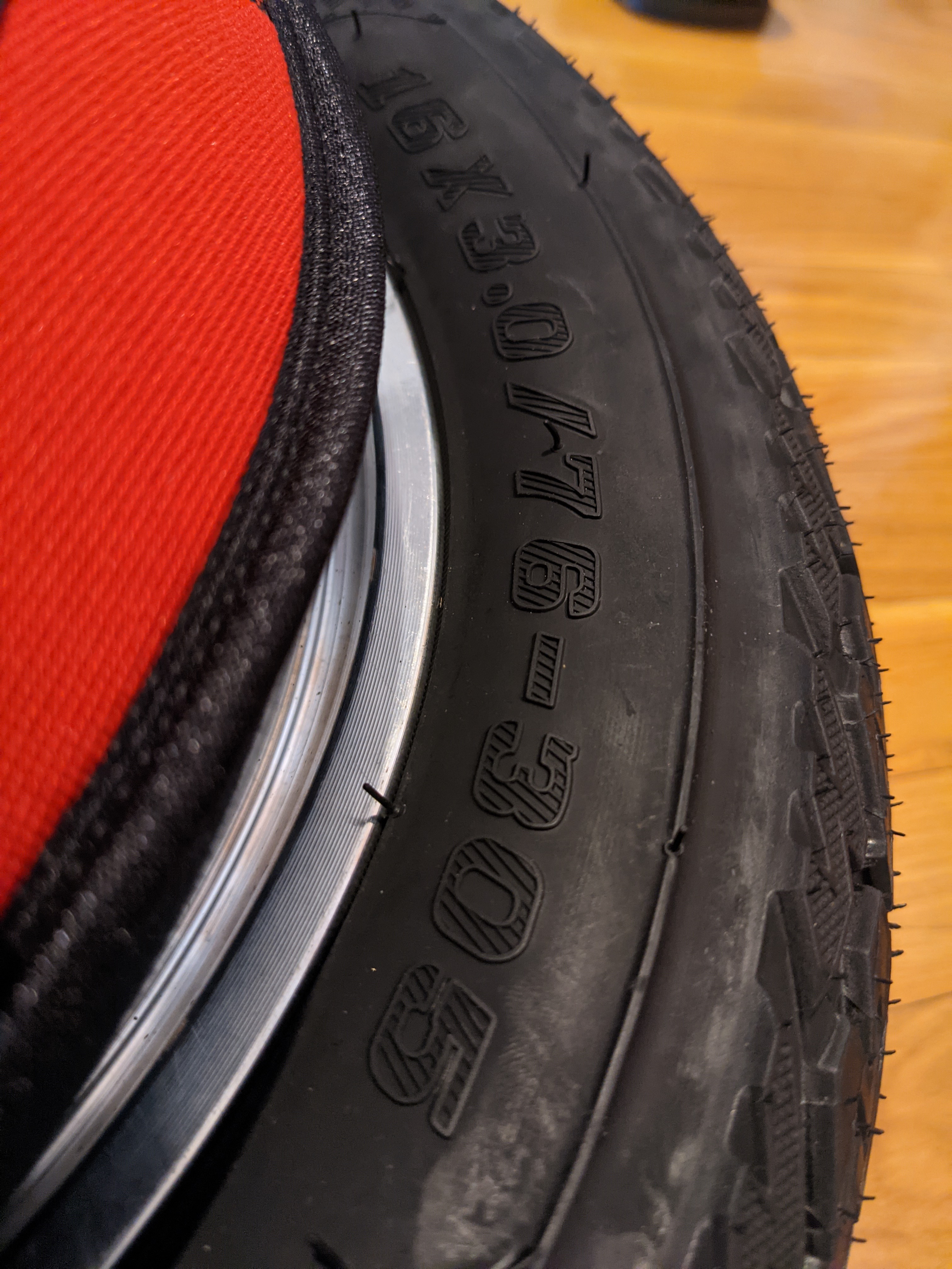

tokumeino Posté(e) le 24 décembre 2020 Partager Posté(e) le 24 décembre 2020 Je viens de recevoir ma KS16X flambant neuve (elle charge). Elle a été produite le 7 novembre 2020. A cette date, ils ont l'air d'avoir mis encore un nouveau pneu : Je n'ai pas trouvé de marque sur le flanc. Le modèle a l'air d'être J-6188. Comme je n'ai pas de point de comparaison, je ne suis pas sûr que mes commentaires seront pertinents (je viens d'une KS16S donc entre le roue et le pneu, ça va faire bcp de différences pour moi). 1 Citer Lien vers le commentaire https://www.espritroue.fr/topic/10372-kingsong-16-x-test-de-diff%C3%A9rents-pneus/page/5/#findComment-278601 Partager sur d’autres sites More sharing options...

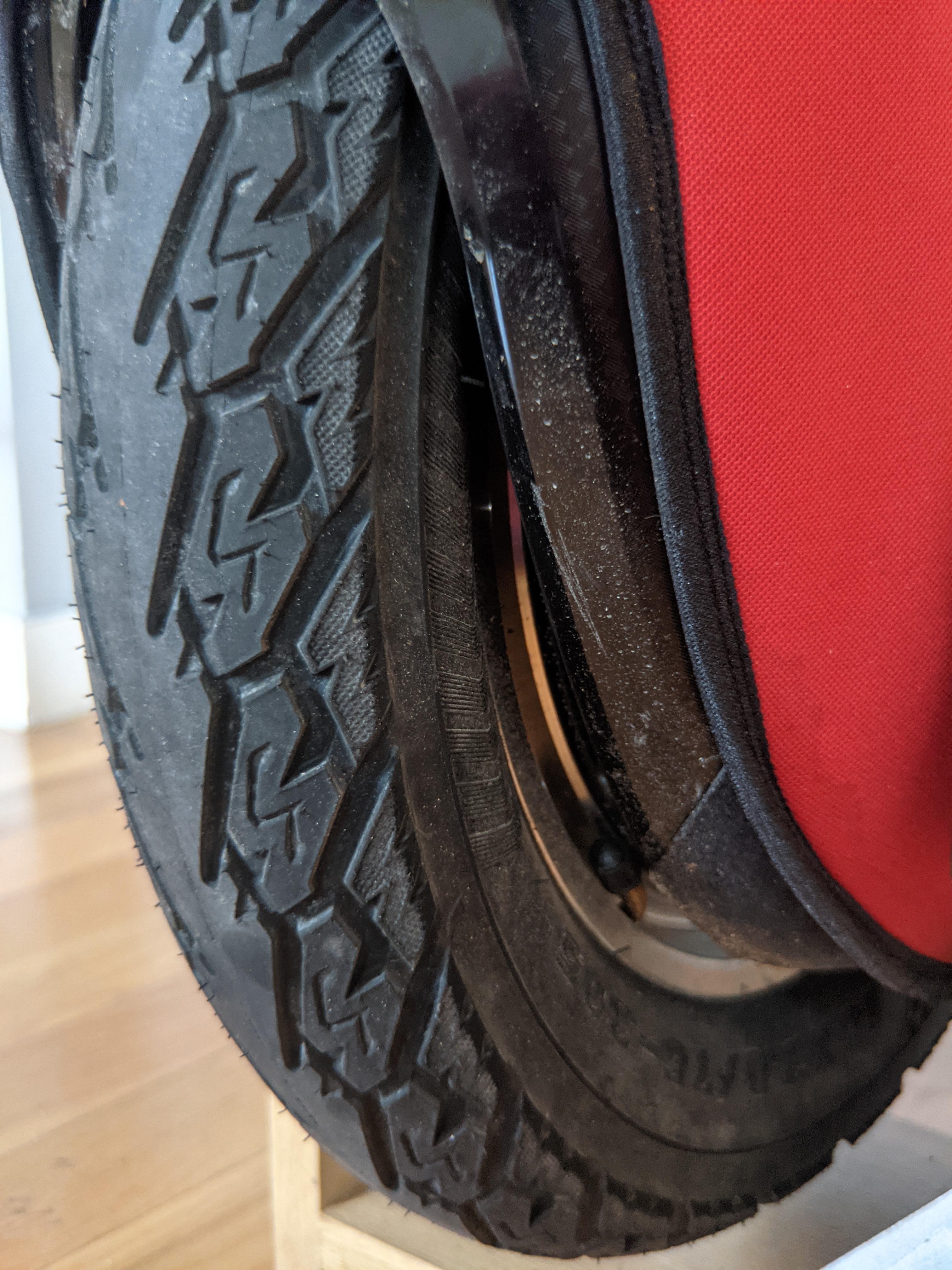

tokumeino Posté(e) le 25 décembre 2020 Partager Posté(e) le 25 décembre 2020 (modifié) Ce J-6188 frotte quand on appuie fort d'un côté. Le centrage de la roue/pneu est parfait donc ce n'est pas ça. En attendant un peu que le pneu se "fasse" et s'arrondisse un peu de lui-même, ce genre de problème passe ? Ou alors on n'a pas le choix, il faut poncer ? Sur le ressenti, j'ai le sentiment qu'il a plutôt l'air de vouloir aller droit. Mais je viens d'un 16" 2.125" fin gonflé au max des specs (donc un rail insensible aux dévers) à un 3" gonflé au min des specs donc plus "à plat". Mais je trouve ça super au final, après quelques km d'adaptation. Modifié le 25 décembre 2020 par tokumeino Citer Lien vers le commentaire https://www.espritroue.fr/topic/10372-kingsong-16-x-test-de-diff%C3%A9rents-pneus/page/5/#findComment-278613 Partager sur d’autres sites More sharing options...

frabad Posté(e) le 31 décembre 2020 Partager Posté(e) le 31 décembre 2020 Le pneu n'est pas réellement en cause dans le frottement latéral. Ce frottement apparaît dans de nombreux cas depuis la première livraison de la 16X. C'est l'étroitesse de la coque interne de la 16X qui est en cause. Le pneu CX321 de la mienne frottait abondamment lorsque je pressais le flanc de la roue (n'importe quel côté) et c'était encore pire lorsqu'un peu de boue s'agglomérait. Après 6000 km je ne constate plus ces frottements latéraux. Quelques raisons possibles : j'utilise la 16X pour de l'urbain ou du périurbain sur sol bitumés ou durs (juste un peu de terre battue parfois) et n'accumule plus de résidus terreux. Le plastique des coques intérieures s'est suffisamment usé au passage du pneu. Le pneu (changé une fois) est suffisamment usé lui aussi. Citer Lien vers le commentaire https://www.espritroue.fr/topic/10372-kingsong-16-x-test-de-diff%C3%A9rents-pneus/page/5/#findComment-279026 Partager sur d’autres sites More sharing options...

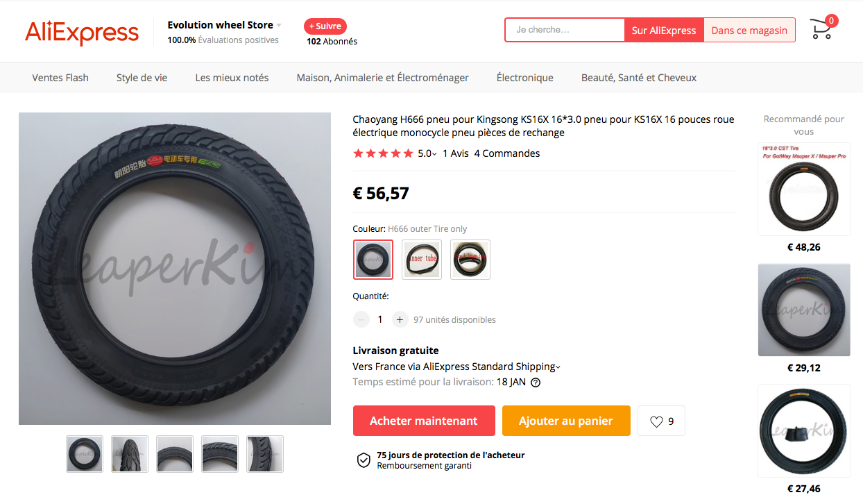

King Size Posté(e) le 31 décembre 2020 Partager Posté(e) le 31 décembre 2020 (modifié) 97 unités de Chao-Yang H-666 16x3 disponibles sur Ali : ... Je précise que ce nombre dispo est susceptible de variations notables et toujours vers le moins. Grrrrr! Foutus liens Alibazar! Ils ne marchent jamais!!!! https://fr.aliexpress.com/item/1005001466140003.html?spm=a2g0o.store_home.productList_952825145.pic_19 https://fr.aliexpress.com/store/5124063?spm=a2g0o.detail.1000002.2.7a497c46l4JjOE C'est sur le store d'Evolution Wheels Store, le truc rond et creux faussement indiqué en promo à 29€12... Bonne chance! Ben non! Ça ne marche pas... Sinon vous auriez pu voir ceci : Dommage pour vous. Ou bien alors vous essayez en copiant-collant le https à l'endroit "qu'a des couattes"... Modifié le 31 décembre 2020 par King Size 1 Citer Lien vers le commentaire https://www.espritroue.fr/topic/10372-kingsong-16-x-test-de-diff%C3%A9rents-pneus/page/5/#findComment-279051 Partager sur d’autres sites More sharing options...
tokumeino Posté(e) le 1 janvier 2021 Partager Posté(e) le 1 janvier 2021 Il y a 23 heures, fr4bd a dit : Le pneu n'est pas réellement en cause dans le frottement latéral. Ce frottement apparaît dans de nombreux cas depuis la première livraison de la 16X. [...] Les deux sont liés quand même. De mon expérience de cycliste, il est bien connu que des pneus pourtant donnés pour les même specs normalisées ne taillent pas de la même manière en réalité. Par exemple, les Schwalbe sont plus petits que les Conti à specs équivalentes, et que des Pana encore plus (selon mon expérience). Les pneus de vélo on aussi souvent tendance - avec les km - à augmenter de diamètre extérieur (au milieu), mais à se rétrécir un peu en largeur : sur une fourche, on peu prendre limite en largeur (ça se passera bien) mais pas en hauteur. Du coup, compte tenu de l'étroitesse avérée du passage de roue des KS16X, (parce qu'on ne parle que de KS16X dans ce sujet) est-ce qu'il y a de bons pneus 16x3 mais taillant un poil petit et du coup, ne frottant pas quand on se met sur un pied ? Citer Lien vers le commentaire https://www.espritroue.fr/topic/10372-kingsong-16-x-test-de-diff%C3%A9rents-pneus/page/5/#findComment-279167 Partager sur d’autres sites More sharing options...

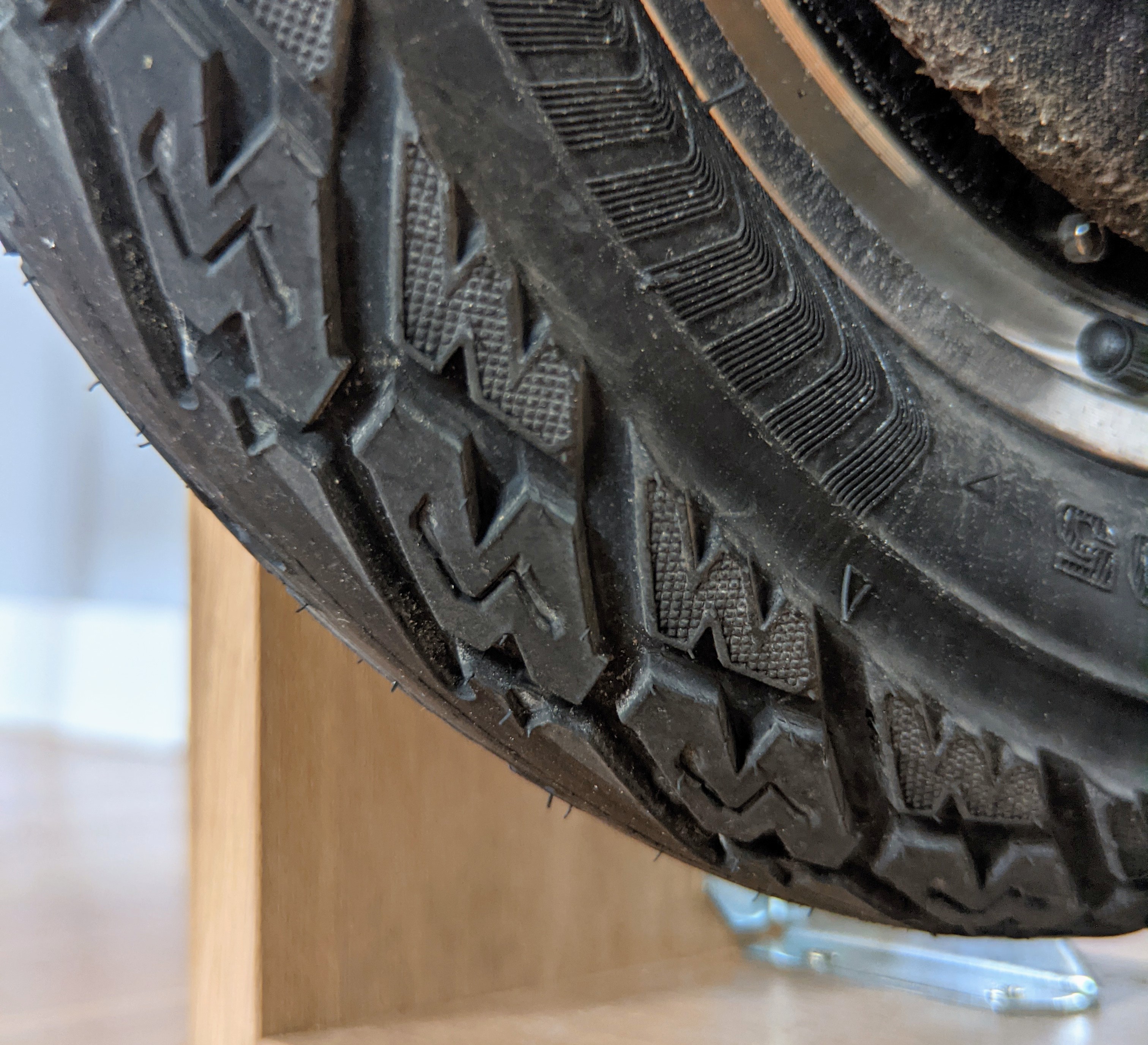

tokumeino Posté(e) le 1 janvier 2021 Partager Posté(e) le 1 janvier 2021 Pour mieux se rendre compte du profil du J-6188 (nouveau pneu "usine") Citer Lien vers le commentaire https://www.espritroue.fr/topic/10372-kingsong-16-x-test-de-diff%C3%A9rents-pneus/page/5/#findComment-279175 Partager sur d’autres sites More sharing options...

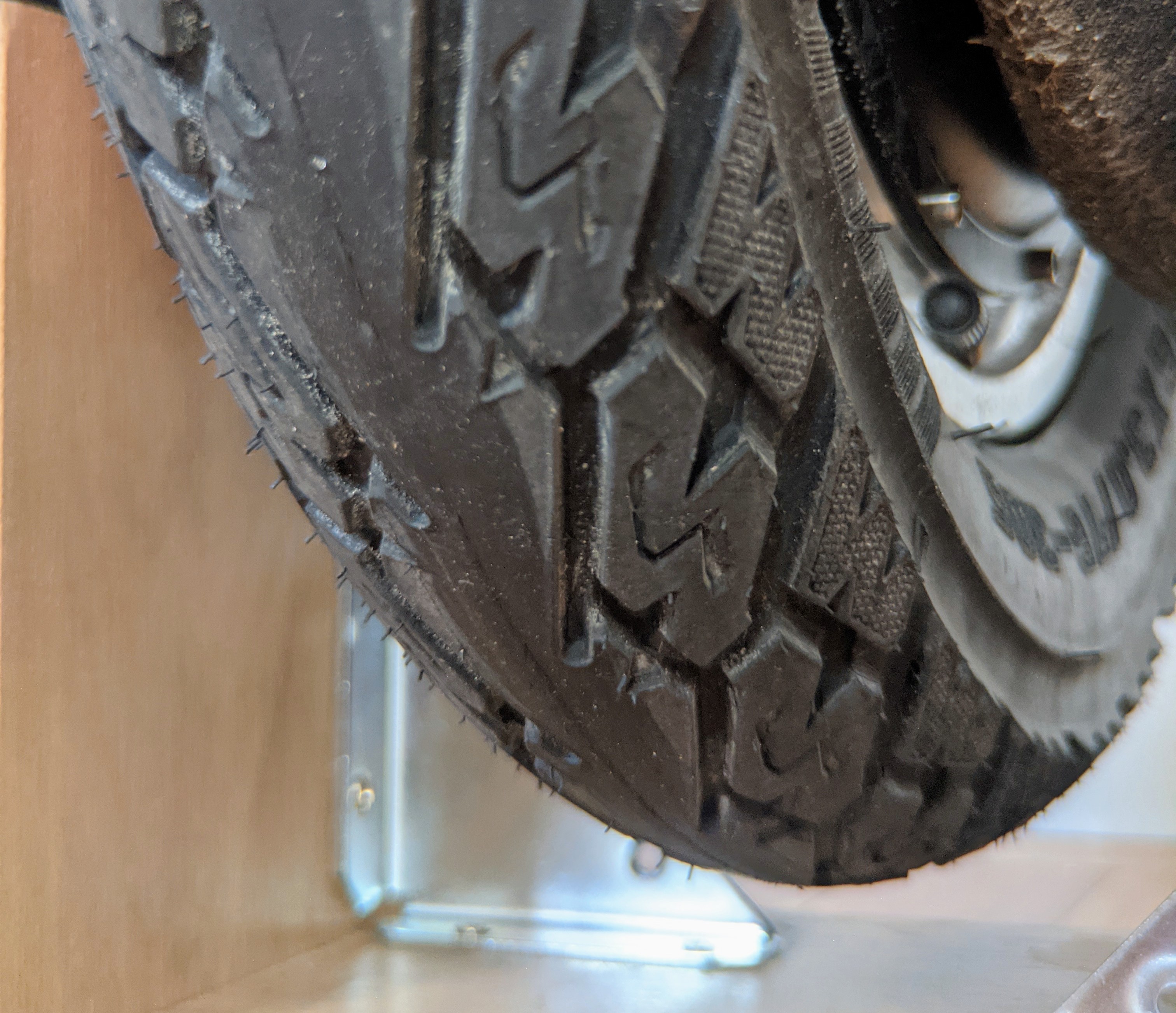

tokumeino Posté(e) le 1 janvier 2021 Partager Posté(e) le 1 janvier 2021 J'ai sorti la ponceuse et grain de 40 pour enlever un peu de matière (c'est bien costaud quand même, le pneu 😛) Je ne veux pas enlever trop parce que les picots qui ressortent ont une vraie utilité pour agriper un petit trotoir par le côté, par exemple. Ça m'a clairement sauvé d'un plantage pas plus tard que hier, par exemple 😳. J'ai dû enlever 1 ou 2mm en arrondissant un peu les coins. Je verrai demain si ça a été utile. Citer Lien vers le commentaire https://www.espritroue.fr/topic/10372-kingsong-16-x-test-de-diff%C3%A9rents-pneus/page/5/#findComment-279195 Partager sur d’autres sites More sharing options...

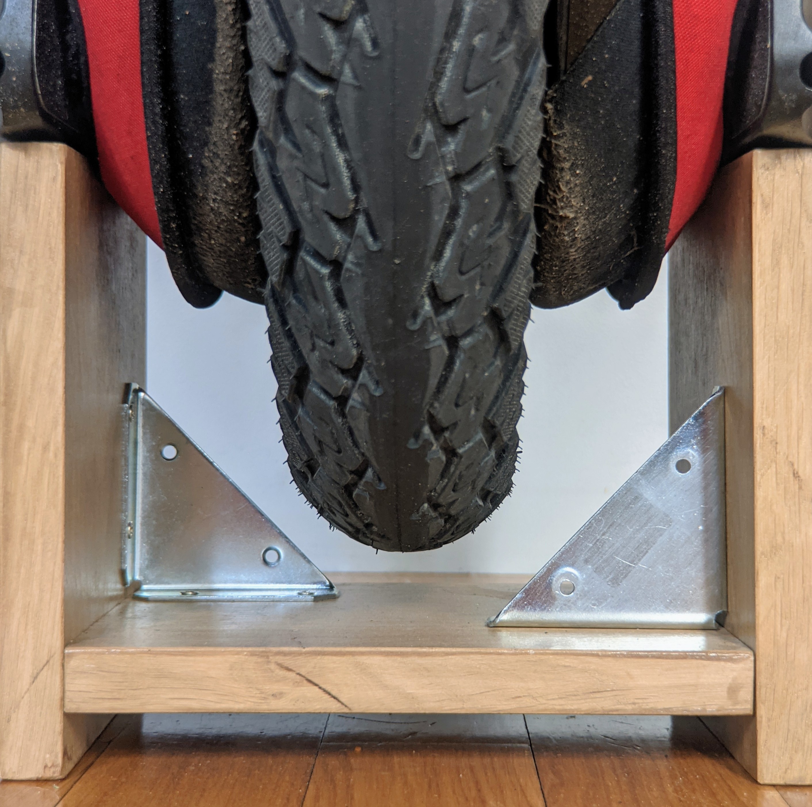

tokumeino Posté(e) le 2 janvier 2021 Partager Posté(e) le 2 janvier 2021 (modifié) Le ponçage s'est passé comme ça : Ca ne m'a même pas pris 5 min. Je n'ai pas trop enlevé : ils reste encore un peu de "débord" donc je pourrais enlever plus. Le pneu ne frotte plus quand je démarre rapidement en patinage ou que je vire très serré. En usage normal, le problème est donc résolu de mon point de vue. Si je force et essaie volontairement de faire frotter en appuyant mon mollet/tibia bien fort, j'arrive cependant à faire frotter (mais de manière bien plus douce qu'avant). Comme le pneu a l'air de s'assouplir de lui même et que les choses allaient déjà un poil mieux spontanément après une petite centaine de km, je ne doute pas que la "nature" fera le reste et que dans quelques temps, j'aurais vraiment beaucoup de mal à faire frotter intentionnellement, en me mettant résolument sur un pied et en prenant appui tout ce que je peux sur le haut de la coque. Modifié le 2 janvier 2021 par tokumeino 1 Citer Lien vers le commentaire https://www.espritroue.fr/topic/10372-kingsong-16-x-test-de-diff%C3%A9rents-pneus/page/5/#findComment-279234 Partager sur d’autres sites More sharing options...
