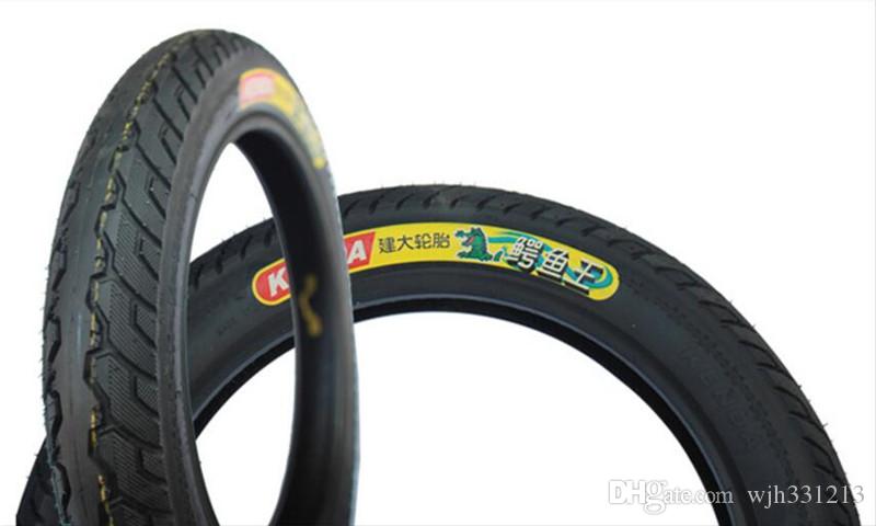

tokumeino Posté(e) le 4 janvier 2021 Partager Posté(e) le 4 janvier 2021 Au sujet des pneus, il avait été mention des Kenda Crocodile plus haut : anticrevaison et crampons peu creusés (bien pour les sols durs et peut-être avec moins de frottements). Est-ce que certains ont essayé ? La bande de roulement me semble assez large donc est-ce que ça veut dire effet gyro important ? A votre avis, comment est-ce que ça se compare à un H666 ou un H5167 (comportement et frottement sur la coque d'une 16X) ? Citer Lien vers le commentaire https://www.espritroue.fr/topic/10372-kingsong-16-x-test-de-diff%C3%A9rents-pneus/page/6/#findComment-279350 Partager sur d’autres sites More sharing options...

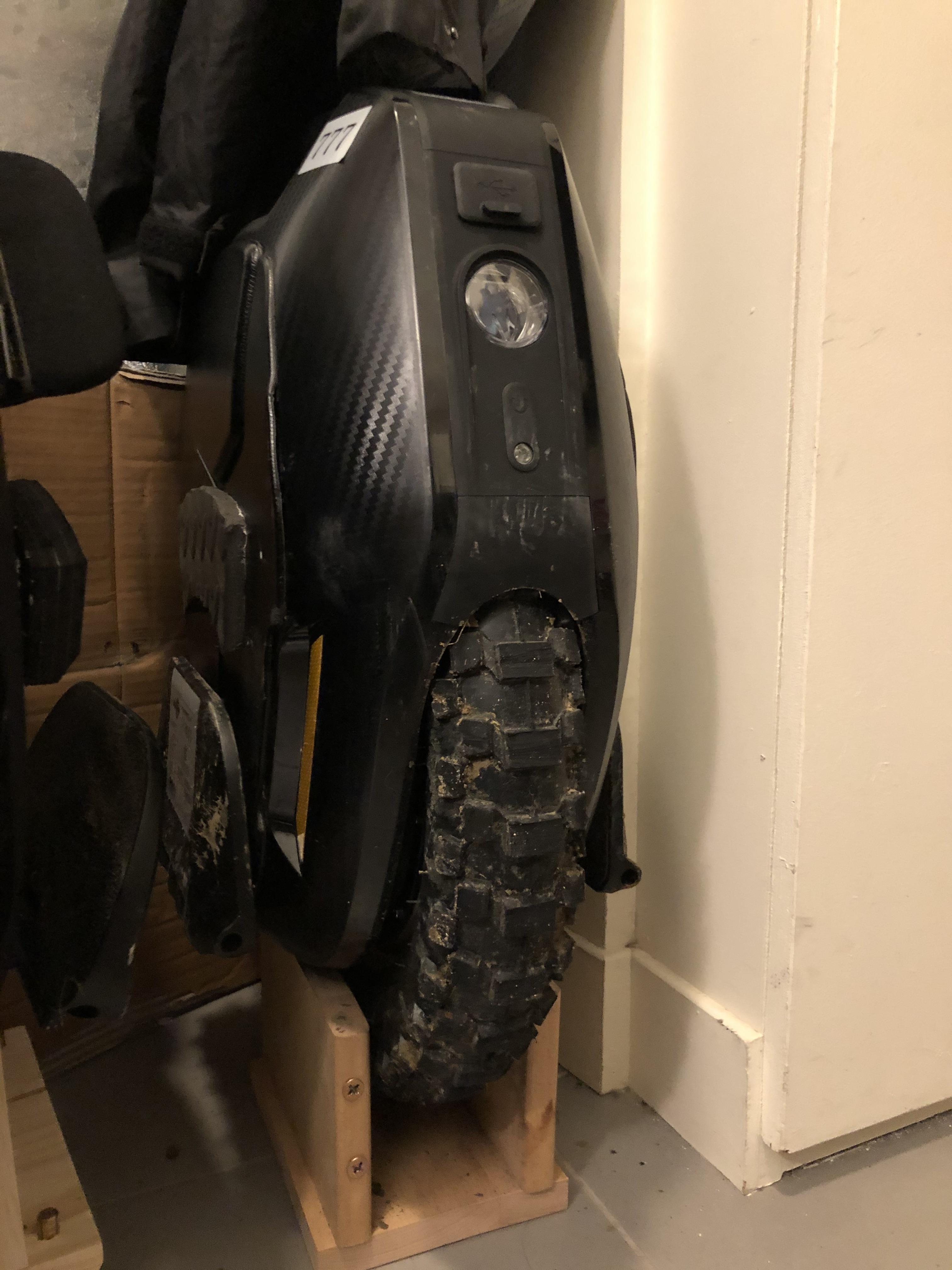

Brand Clubhouse Posté(e) le 4 janvier 2021 Partager Posté(e) le 4 janvier 2021 il y a 42 minutes, tokumeino a dit : Au sujet des pneus, il avait été mention des Kenda Crocodile plus haut : anticrevaison et crampons peu creusés (bien pour les sols durs et peut-être avec moins de frottements). Est-ce que certains ont essayé ? La bande de roulement me semble assez large donc est-ce que ça veut dire effet gyro important ? A votre avis, comment est-ce que ça se compare à un H666 ou un H5167 (comportement et frottement sur la coque d'une 16X) ? C'était une des deux inconnue à tester avec le CST Rhino. J'ai eu l'occasion de rouler un peu avec cette dernière pas plus tard qu'hier. Malheureusement, j'ai crevé et je ne trouve pas de chambre à air pour 16x sur Paris à bon prix (<10€ - si âme charitable). Après une première réparation en mode rustine, celle-ci s'est décollée, je retenté en ce moment même une autre réparation. Je profite donc pour faire un retour sur ce CST Rhino. Il a pour l'instant ma préférence, il propose autant de dynamisme que le h-666 avec un effet gyro en davantage réduit (je précise que je viens de cette dernière et que je confirme les précédents propos de @Kristof.Diy). Le seul à faire mieux pour l'effet gyro est le H-5167 qu'on trouve majoritairement sage (comprendre un peu lent au démarrage/reprise) et qui équipait d'origine les 16X. Je l'ai aussi essayé et l'effet gyro est nul. Je n'ai pas eu l'occasion de l'essayer sur sol mouillé. https://fr.aliexpress.com/item/32822398184.html 1 Citer Lien vers le commentaire https://www.espritroue.fr/topic/10372-kingsong-16-x-test-de-diff%C3%A9rents-pneus/page/6/#findComment-279351 Partager sur d’autres sites More sharing options...

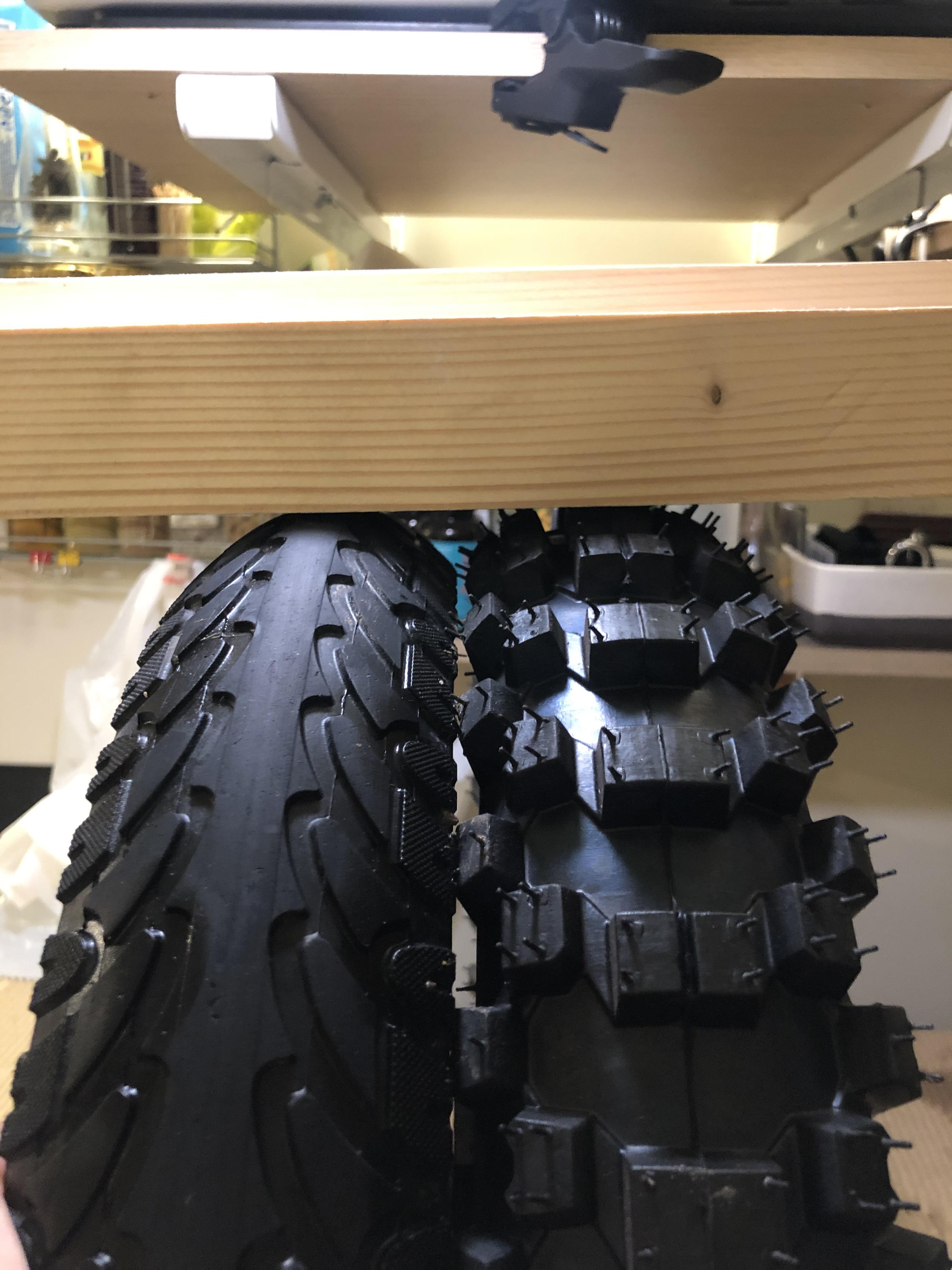

g0z92 Posté(e) le 4 janvier 2021 Partager Posté(e) le 4 janvier 2021 @tokumeino Avec le temps qu’il commence à faire tu ne veux pas essayer celui-ci ?! (Là y’a un peu plus d’un ou deux millimètres à enlever ! 😬) Pour le fun j’essayerai bien un pneu du type de la Sherman mais pour le faire rentrer dans la 16X faudra jouer de la Dremel !!! 1 Citer Lien vers le commentaire https://www.espritroue.fr/topic/10372-kingsong-16-x-test-de-diff%C3%A9rents-pneus/page/6/#findComment-279361 Partager sur d’autres sites More sharing options...
Brand Clubhouse Posté(e) le 4 janvier 2021 Partager Posté(e) le 4 janvier 2021 (modifié) Il y a 2 heures, tokumeino a dit : Merci pour le retour. Et le Rhino, il frotte quand on se met sur un pied ? EDIT : c'est avec le Rhino que tu as crevé ? parce que le lien que tu donnes insiste bien sur le côté increvable 😉 Je fais 115 kg, et je n'ai pas l'impression de sentir la roue toucher. Pour être précis, la crevaison n'est pas liée au pneu. J'ai fais 2 réparations hier car j'avais pincé la chambre à air à deux points provoquant 4 trous au total à reboucher. Après démontage ce matin, je n'ai pas pu trouver de laquelle des deux rustines vient la fuite. Je pense qu'après la fuite, la colle a du sécher et faire le job… J'ai gonflé à bloc le pneu (3,5 bar) et serré avec des pinces pour. J'attends de voir avant de remonter. Pour résumer, il n'y a pas eu de nouvelles crevaisons. Par contre, je ne garantie pas un pneu anti-crevaison. Il n'est pas blindé, si une vis rentre ça percera. Ce que je remarque par rapport à mon pneu d'origine est que la profondeur/hauteur des crampons/pattern est 3 fois supérieurs. À vide le pneu est plus lourds (=plus de gomme). Néanmoins, c'est à tempérer car sur ce point le H-666 présente la même chose. Il y a 2 heures, Emmanuel Renard a dit : @tokumeino Avec le temps qu’il commence à faire tu ne veux pas essayer celui-ci ?! (Là y’a un peu plus d’un ou deux millimètres à enlever ! 😬) Pour le fun j’essayerai bien un pneu du type de la Sherman mais pour le faire rentrer dans la 16X faudra jouer de la Dremel !!! @Emmanuel Renard il a l'air bien ce pneu pour l'off road! Plusieurs questions: - où l'as tu trouvé? un lien? - tu y es allé avec le cutter? J'ai pas réussi de mon côté j'ai utilisé le couteau à pain (denté) - je ne suis pas content du mien qui marche seulement en off-road car il provoque des grosses vibrations sur route. Et le tien? Les tétines semblent plus rapprochées. - quelles sont les dimensions? 2.75 - 12 ou 3.0 - 12? - effet gyro? EDIT: il semblerait qu'aller à la ponceuse grain 40 soit rapide (10 min) - à tester J'ai cherché et j'ai celui ci en attente de réception, les retours semblent prometteurs pour une utilisation mixte (voir dernière photo). Modifié le 4 janvier 2021 par babyfasty Citer Lien vers le commentaire https://www.espritroue.fr/topic/10372-kingsong-16-x-test-de-diff%C3%A9rents-pneus/page/6/#findComment-279367 Partager sur d’autres sites More sharing options...

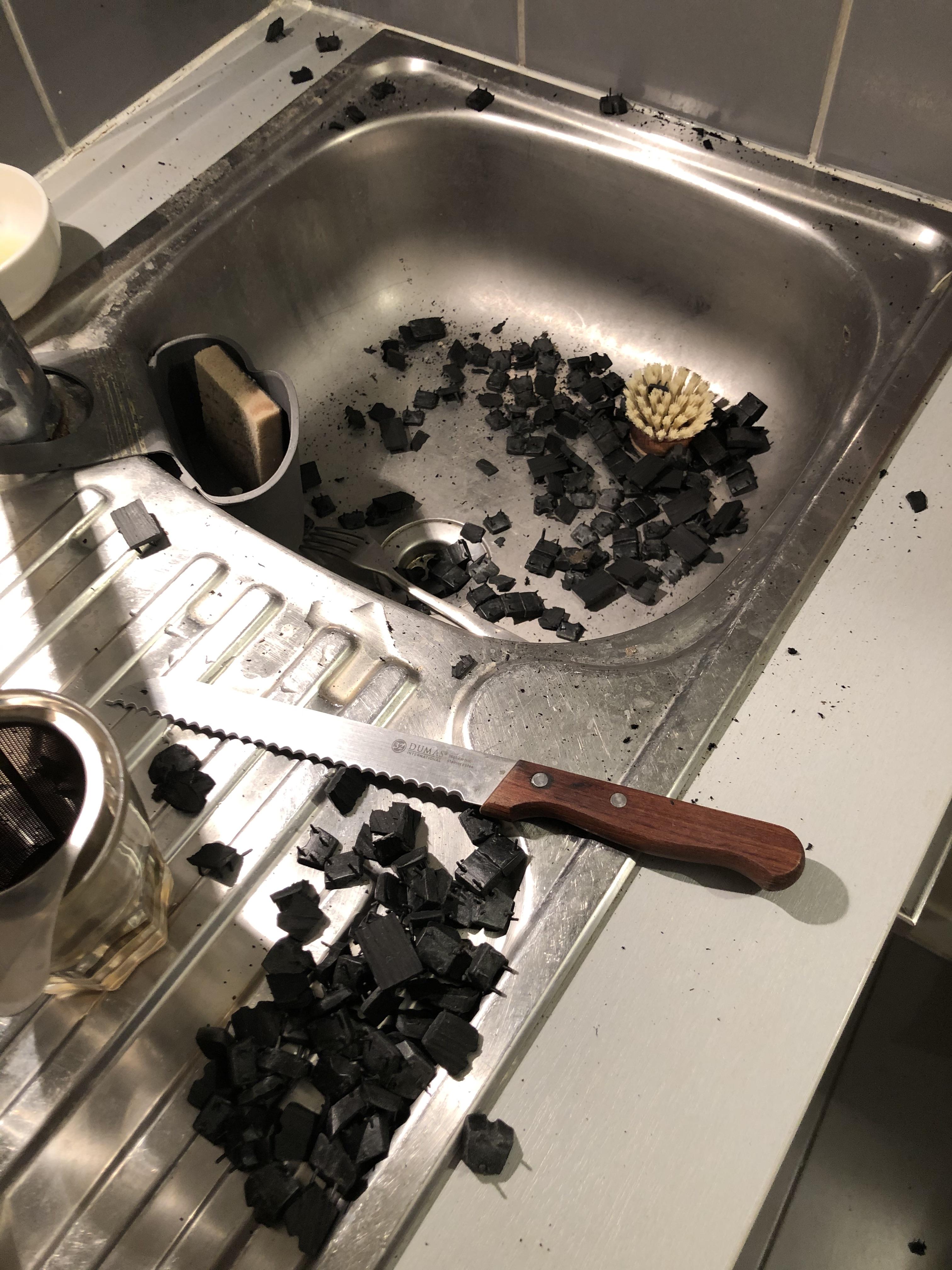

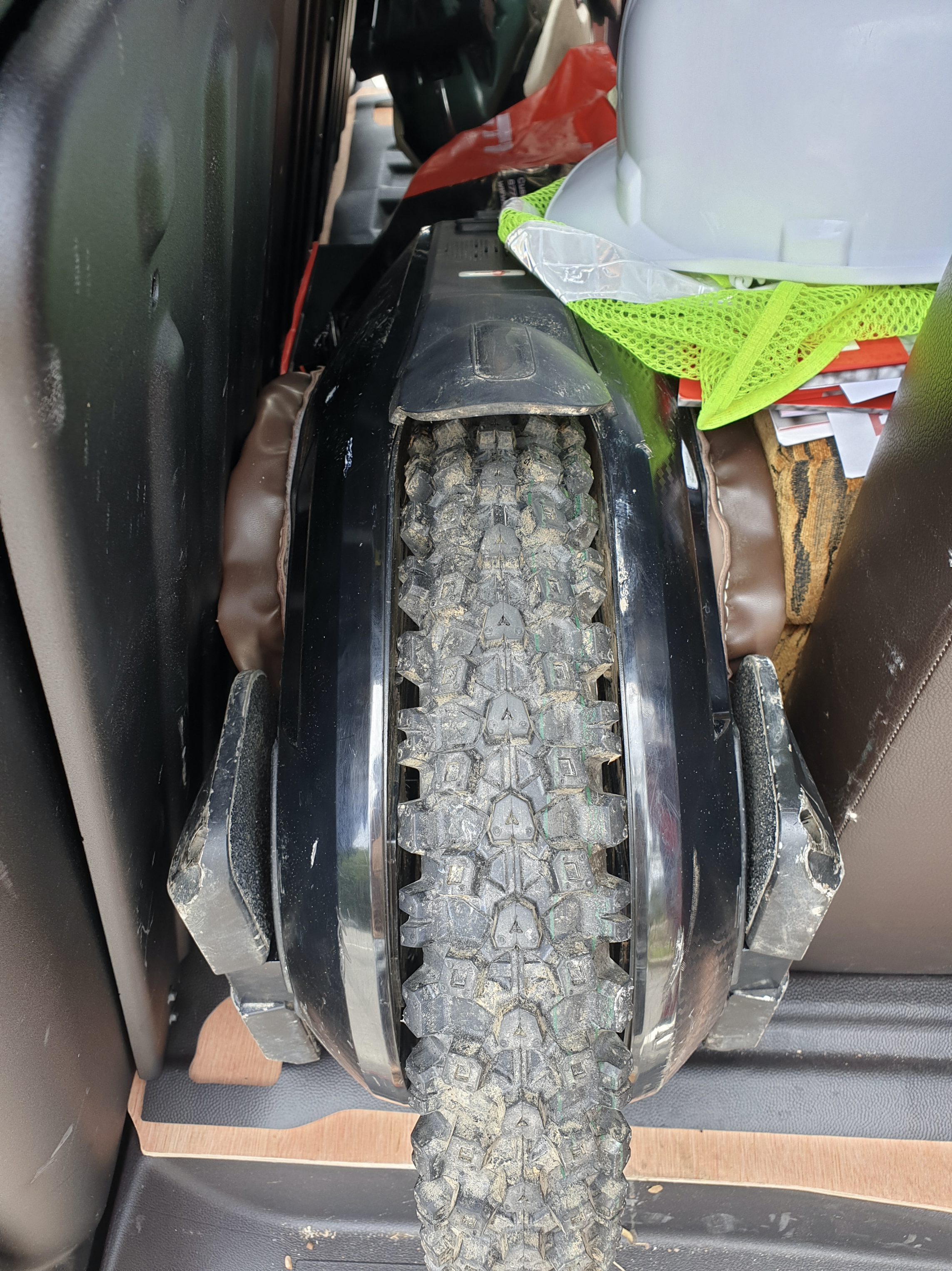

g0z92 Posté(e) le 4 janvier 2021 Partager Posté(e) le 4 janvier 2021 Il y a 2 heures, tokumeino a dit : @Emmanuel Renard Quelle maîtrise du cutter 😁 Alors ce n’est pas moi qui suis à l’origine des photos 😉 j’ai vu ça sur le forum US. 😉 Depuis que j’ai fait un tour en forêt avec @King Size 😜 je réfléchis au shinko 16 x 3 knobby tire - SR241 qui ressemble vraiment au pneu de la Sherman : https://www.treatland.tv/shinko-16x3-tire-p/shinko-sr241-16x3-tire.htm Pour limer mon CST j’y suis d’abord allé au cutter et ensuite j’ai essayé ma Dremel avec un des outils pour poncer rudement efficace ! J’en ai d’ailleurs repassé un coup (un peu plus « franc ») et franchement sur un pied je n’ai quasiment plus de frottement ! Bon là pour le Shinko faudra quand même que je rachète des lames de cutter vu la taille des crampons et finition à la Dremel. 1 Citer Lien vers le commentaire https://www.espritroue.fr/topic/10372-kingsong-16-x-test-de-diff%C3%A9rents-pneus/page/6/#findComment-279385 Partager sur d’autres sites More sharing options...
Brand Clubhouse Posté(e) le 4 janvier 2021 Partager Posté(e) le 4 janvier 2021 il y a 6 minutes, Emmanuel Renard a dit : Alors ce n’est pas moi qui suis à l’origine des photos 😉 j’ai vu ça sur le forum US. 😉 Depuis que j’ai fait un tour en forêt avec @King Size 😜 je réfléchis au shinko 16 x 3 knobby tire - SR241 qui ressemble vraiment au pneu de la Sherman : https://www.treatland.tv/shinko-16x3-tire-p/shinko-sr241-16x3-tire.htm Pour limer mon CST j’y suis d’abord allé au cutter et ensuite j’ai essayé ma Dremel avec un des outils pour poncer rudement efficace ! J’en ai d’ailleurs repassé un coup (un peu plus « franc ») et franchement sur un pied je n’ai quasiment plus de frottement ! Bon là pour le Shinko faudra quand même que je rachète des lames de cutter vu la taille des crampons et finition à la Dremel. tu nous feras un retour si le pneu de la Sherman passe Citer Lien vers le commentaire https://www.espritroue.fr/topic/10372-kingsong-16-x-test-de-diff%C3%A9rents-pneus/page/6/#findComment-279389 Partager sur d’autres sites More sharing options...

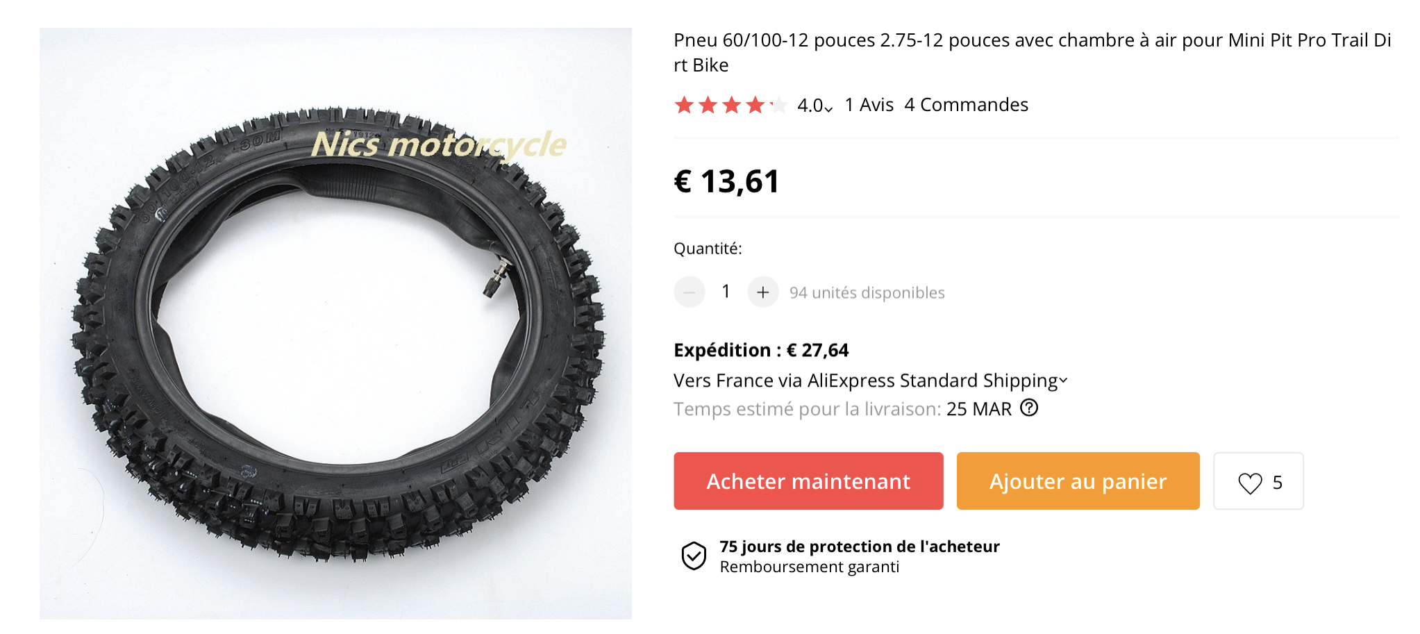

g0z92 Posté(e) le 7 mars 2021 Partager Posté(e) le 7 mars 2021 Je viens de commander sur Ali ce pneu compatible https://fr.aliexpress.com/item/33012713891.html?spm=a2g0s.9042311.0.0.565a6c373hbUK1 avec nos 16X pour le off road. A priori pas besoins de jouer du cutter mais j’ai quand même quelques doutes quand je vois le peux de place que l’on a. Il a l’air d’avoir un très bon comportement en urbain et évidemment en off road. A la base je voulais le Kenda Trial dont la structure ressemble comme 2 gouttes d’eau à celle de la Sherman mais malheureusement pas dispo dans une dimension qui conviendrait à la 16X… Livraison le 25/3 je vous ferai des photos du montage. A noter : - qu’il est livré avec une chambre à air qui ne convient pas à nos roues cf photos. - que j’en ai plus cher de frais d’envoi que de pneu 😬 Citer Lien vers le commentaire https://www.espritroue.fr/topic/10372-kingsong-16-x-test-de-diff%C3%A9rents-pneus/page/6/#findComment-288603 Partager sur d’autres sites More sharing options...
Brand Clubhouse Posté(e) le 8 mars 2021 Partager Posté(e) le 8 mars 2021 Il y a 10 heures, Emmanuel Renard a dit : Je viens de commander sur Ali ce pneu compatible https://fr.aliexpress.com/item/33012713891.html?spm=a2g0s.9042311.0.0.565a6c373hbUK1 avec nos 16X pour le off road. A priori pas besoins de jouer du cutter mais j’ai quand même quelques doutes quand je vois le peux de place que l’on a. Il a l’air d’avoir un très bon comportement en urbain et évidemment en off road. A la base je voulais le Kenda Trial dont la structure ressemble comme 2 gouttes d’eau à celle de la Sherman mais malheureusement pas dispo dans une dimension qui conviendrait à la 16X… Livraison le 25/3 je vous ferai des photos du montage. A noter : - qu’il est livré avec une chambre à air qui ne convient pas à nos roues cf photos. - que j’en ai plus cher de frais d’envoi que de pneu 😬 Erreur fatal, on est deux a l'avoir essayé (commandé en même temps donc pas eu le temps de se faire un feedback mutuel). Ingérable sur route, pas mal en pur (et quand je dis 'pur' c'est 100%) off-road. La structure de la gomme est: - centrale ce qui fait qu'on conduit sur un fil puis dès qu'on va sur les cotés, on tombe. - trop tendre, impossible à redresser une fois sur un côté. Nous avons essayé de réduire la hauteur des crampons, ça aide mais c'est tjrs pas ça. Je pense que comme nous tu l'as trouvé sur un des threads du forum EUC anglais. 💩 les frais de port Désolé de te spoiler mais si tu peux encore annuler ta commande je te le recommande. Sinon bonne revente sur le boncoin. 1 Citer Lien vers le commentaire https://www.espritroue.fr/topic/10372-kingsong-16-x-test-de-diff%C3%A9rents-pneus/page/6/#findComment-288631 Partager sur d’autres sites More sharing options...
g0z92 Posté(e) le 8 mars 2021 Partager Posté(e) le 8 mars 2021 il y a 35 minutes, babyfasty a dit : Erreur fatal, on est deux a l'avoir essayé (commandé en même temps donc pas eu le temps de se faire un feedback mutuel). Ingérable sur route, pas mal en pur (et quand je dis 'pur' c'est 100%) off-road. La structure de la gomme est: - centrale ce qui fait qu'on conduit sur un fil puis dès qu'on va sur les cotés, on tombe. - trop tendre, impossible à redresser une fois sur un côté. Nous avons essayé de réduire la hauteur des crampons, ça aide mais c'est tjrs pas ça. Je pense que comme nous tu l'as trouvé sur un des threads du forum EUC anglais. 💩 les frais de port Désolé de te spoiler mais si tu peux encore annuler ta commande je te le recommande. Sinon bonne revente sur le boncoin. Arrrgghhh !!! M…..e ! Merci pour l’info 🙏 je vais annuler ma commande…. Pourtant ils le disaient compatible avec la 16X…. Pffff Tu aurais un autre pneu off road à me conseiller ? J’avais repéré le pneu avant Milleville de chez Kenda K771 (je crois). Encore merci 😉 Citer Lien vers le commentaire https://www.espritroue.fr/topic/10372-kingsong-16-x-test-de-diff%C3%A9rents-pneus/page/6/#findComment-288635 Partager sur d’autres sites More sharing options...
Brand Clubhouse Posté(e) le 8 mars 2021 Partager Posté(e) le 8 mars 2021 il y a une heure, Emmanuel Renard a dit : Arrrgghhh !!! M…..e ! Merci pour l’info 🙏 je vais annuler ma commande…. Pourtant ils le disaient compatible avec la 16X…. Pffff Tu aurais un autre pneu off road à me conseiller ? J’avais repéré le pneu avant Milleville de chez Kenda K771 (je crois). Encore merci 😉 Pas encore trouvé caoutchouc à ma jante Je t'en prie Citer Lien vers le commentaire https://www.espritroue.fr/topic/10372-kingsong-16-x-test-de-diff%C3%A9rents-pneus/page/6/#findComment-288650 Partager sur d’autres sites More sharing options...
