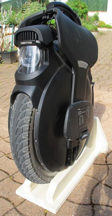

 @CBGTI  Il faut pas me faire trop confiance, je n'ai pas une grande compétence en pneu, malgré mes 15 ans de moto. De manière complètement subjective, je classe les pneus qui ont une bande centrale continue parmi les pneus lignés, les bandes latérales pouvant être en ligne ou avec des pavés. Exemple, mes vieux Kenda :
Ma roue actuelle a également une bande centrale continue, et je n'en suis pas enthousiasmé :
Intuitivement, je vois le souci suivant :
la bande centrale (1) et la première rangée de sculptures latérales (2) ne sont pas sur le même diamètre. En conséquence, sur route bombée, le contact au sol, reçoit un couple de torsion dû à la vitesse différentielle entre (1) et (2). Ce couple est utile pour rester "accroché à la pente" mais s'il est trop fort, il faut le réduire en penchant la roue. Comme tu l'as évoqué, modifier la pression agit sur la tenue en cap.
Avoir une roue insensible au dévers latéral semble difficile... Il y a des topics dédiés aux pneus (voir v11 par exemple), il existe des pneus route moins caractériels que d'autres...
Par nature, une monoroue a un cap peu stable, c'est surtout le pilote qui gère par des torsions ou mouvements d'hélicoptère, et par l'inclinaison en roulis.
