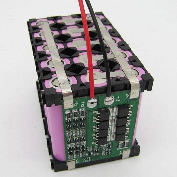

sbouju Posté(e) le 6 octobre 2019 Auteur Partager Posté(e) le 6 octobre 2019 il y a 9 minutes, Joe Bix a dit : A éviter pour des applications à courants forts comme les nôtres (roues). Oui, ça n'était pas mon intention, c'était juste pour voir si un tel kit me permettrait d'utiliser ce truc acheté sur "Wish" juste pour tester ce site... https://www.wish.com/search/bms/product/5b3582ebeee417073ca1f8ba?&source=search Citer Lien vers le commentaire https://www.espritroue.fr/topic/10386-vruzend-diy-battery-kit/#findComment-211195 Partager sur d’autres sites More sharing options...

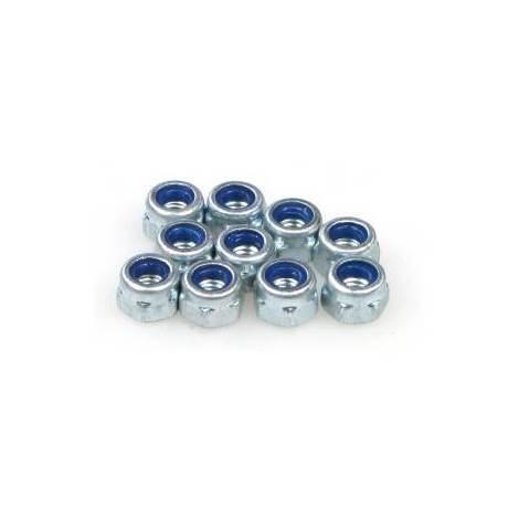

Kokorun Posté(e) le 7 octobre 2019 Partager Posté(e) le 7 octobre 2019 Le 06/10/2019 à 09:31, Joe Bix a dit : Enfin le frein filet est isolant, il va encore augmenter la résistance localement (même si on ne compte pas trop sur le filetage). Il ne faut pas en mettre, mais bien serrer et doubler l'écrou. Si non, l'écrou frein c'est vraiment bien aussi. Souvent appelé Nylstop (marque déposée) même si c'est pas exactement la même chose. Citer Lien vers le commentaire https://www.espritroue.fr/topic/10386-vruzend-diy-battery-kit/#findComment-211325 Partager sur d’autres sites More sharing options...
Joe Bix Posté(e) le 8 octobre 2019 Partager Posté(e) le 8 octobre 2019 L'écrou frein est isolant ou mauvais conducteur. Un filetage est de base une mauvaise liaison électrique, c'est pire si on rajoute une résine sur tout ou partie des filets... Mais sinon, oui, c'est en général plus sain d'avoir un écrou frein que de rajouter du frein filet. Il y a plein de variantes : vis freinée, hélicoil freiné,... Citer Lien vers le commentaire https://www.espritroue.fr/topic/10386-vruzend-diy-battery-kit/#findComment-211501 Partager sur d’autres sites More sharing options...
