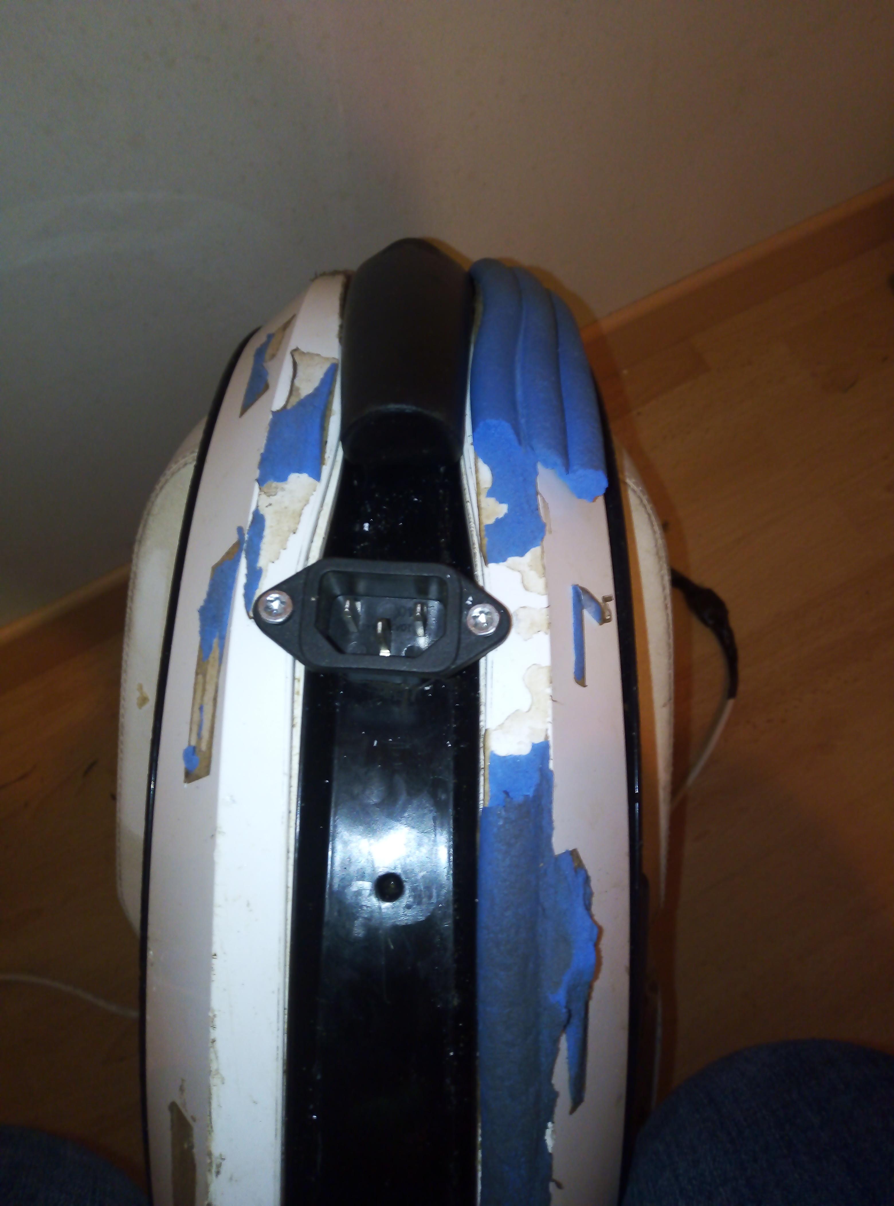

Merci G.Rhum, la lecture m'a inspiré et j'ai démonté la roue pour tester le connecteur hors BMC, il était en défaut.
Je trouve ce connecteur sous-dimensionné vis à vis des tensions et des courants qu'il a à relier et acheminer.
Au lieu d'en racheter un et aussi un chargeur puisque son connecteur était en défaut aussi (fonte) j'ai monté
un connecteur que je trouve plus sérieux.
