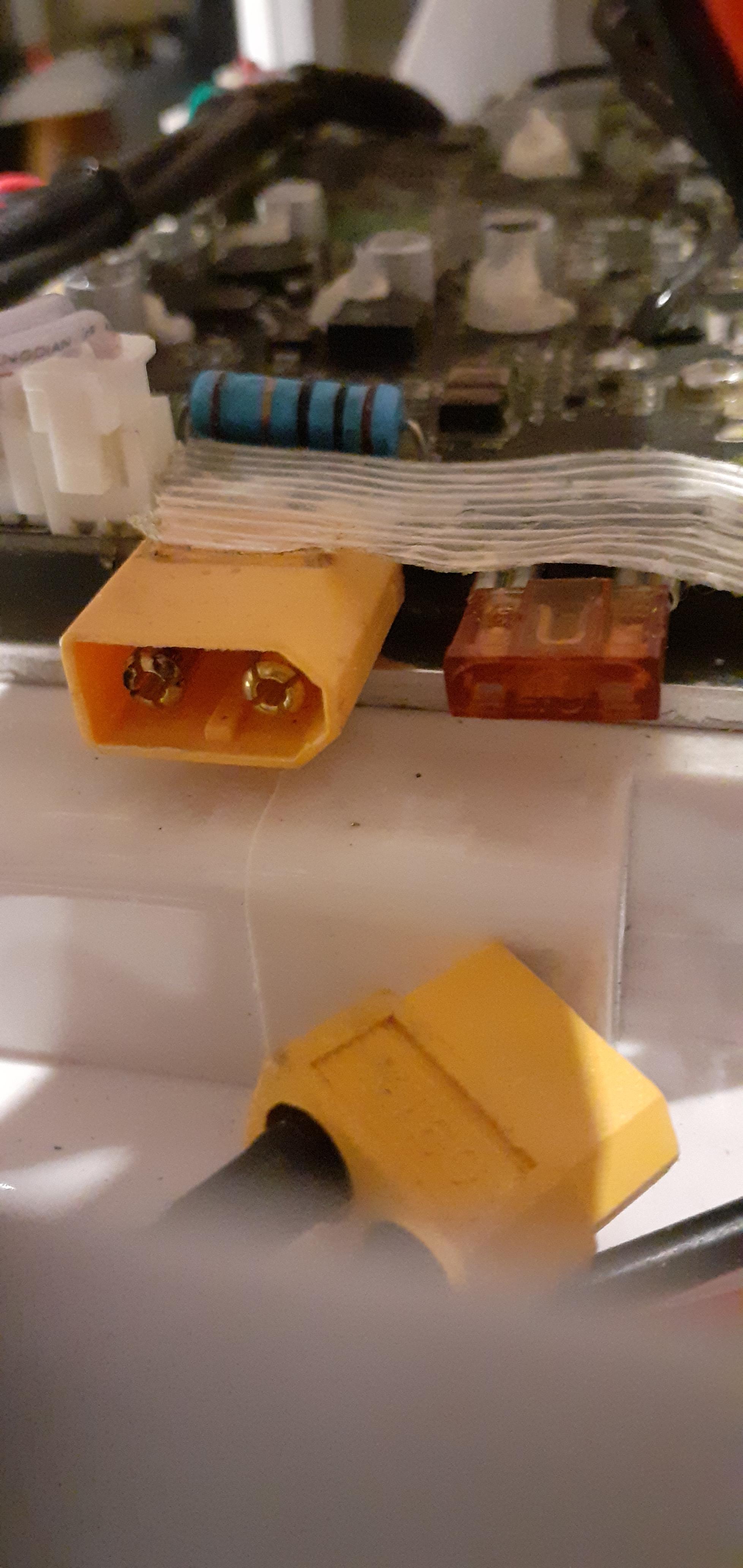

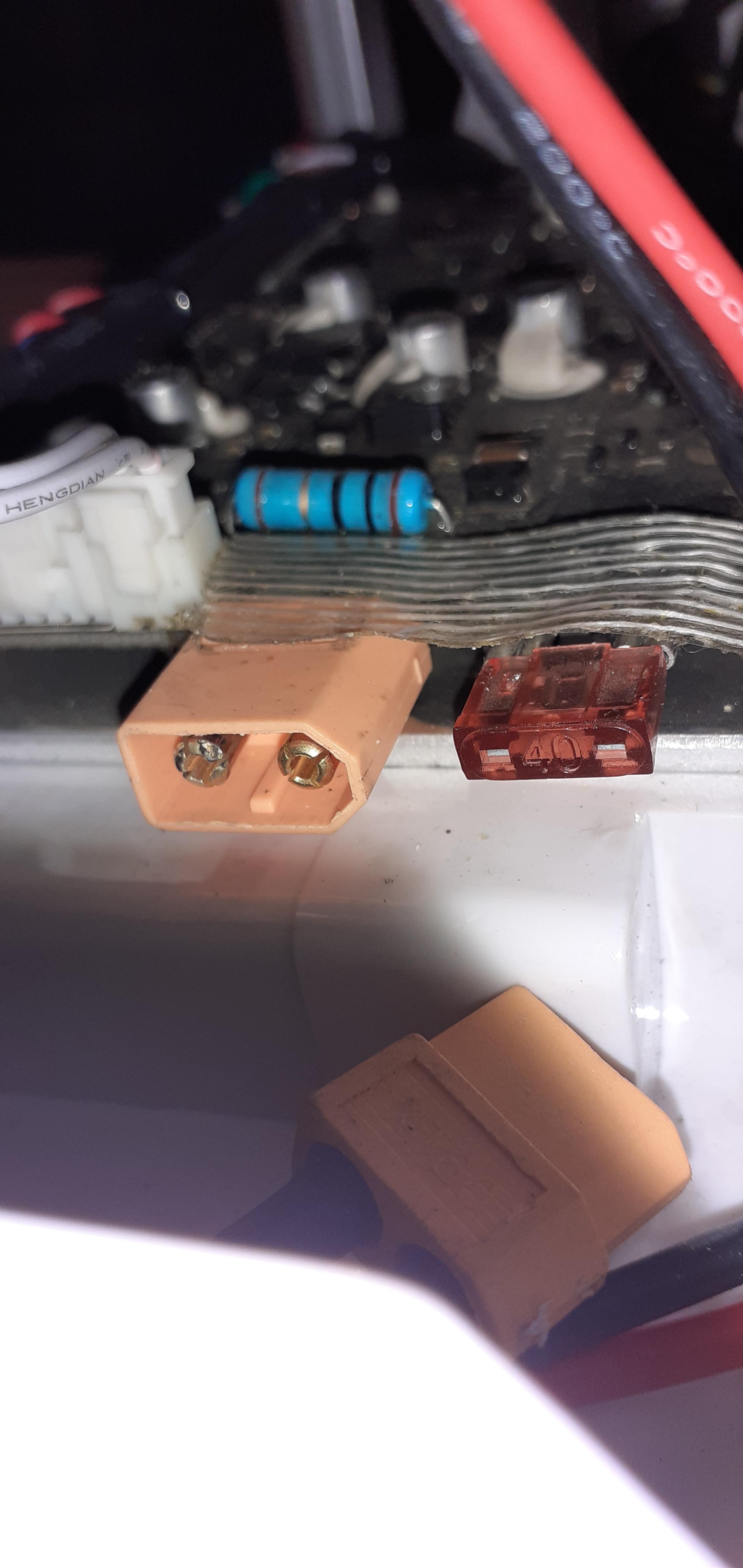

Léo Bastin Posté(e) le 15 octobre 2019 Auteur Partager Posté(e) le 15 octobre 2019 Bonsoir les gars, Merci pour vos réponses. Du coup je suis vos conseils : 1. j'ai démonté la roue. 2. j'ai débranché la batterie. 3. Pensez vous que les 2 fusibles sont en bon état ? photo en PJ ... Merci pour votre réponse ! Techos 78, tu disais de vérifier au voltmètre, mais qu'est ce que c'est ? lol. Je n'ai pas cela chez moi... Citer Lien vers le commentaire Partager sur d’autres sites More sharing options...
nrvfromcnr Posté(e) le 15 octobre 2019 Partager Posté(e) le 15 octobre 2019 Le fusible a visiblement l’air en bon état. Pour le voltmètre, c’est un appareil qui te permet de mesurer une tension. Si tu n’en a pas, le plus simple reste de demander à ton entourage si quelqu’un ne pourrait pas venir te filer un coup de main Au moins tu restes sur de ne pas mettre le feu à ton salon ... ou alors tu vas dans la chambre ou dans la cuisine Nrv Citer Lien vers le commentaire Partager sur d’autres sites More sharing options...
Juan-Miguel Posté(e) le 16 octobre 2019 Partager Posté(e) le 16 octobre 2019 (modifié) je ne vois qu'un fusible sur tes photos (il est en bon etat) . tu peux essayer de rebrancher ta prise batterie (jaune) et de debrancher ton fusible et le remettre (peut-etre un faux contact ) peut-etre ton bouton d'allumage qui est hs ? Modifié le 16 octobre 2019 par Juan-Miguel Citer Lien vers le commentaire Partager sur d’autres sites More sharing options...
