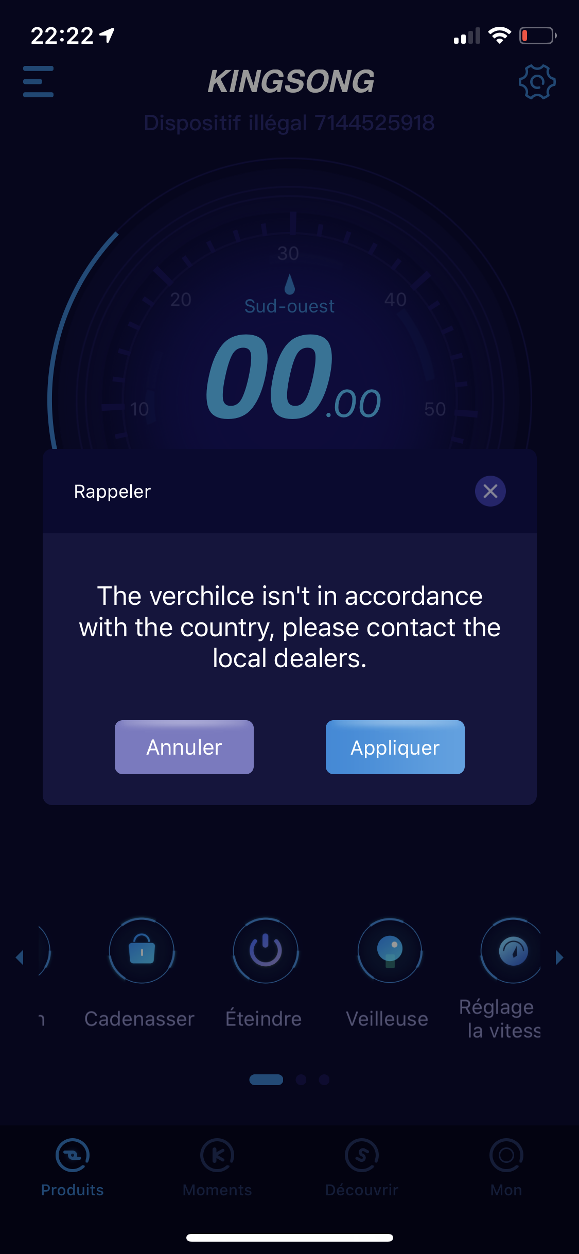

Kristof.B Posté(e) le 15 octobre 2019 Auteur Partager Posté(e) le 15 octobre 2019 (modifié) Hallelujah, ? C'est bon, la roue est débloquée. Pour cela, il a fallu mettre la pression au vendeur Aliexpress en ouvrant un litige pour vente de produit non conforme, avec demande de retour et remboursement. Comme par hasard, le vendeur a réussi à joindre Kingsong et à faire sauter la restriction de blocage de zone. Mon pote est aux anges. Envoyé de mon Minitel en utilisant Tapatalk Modifié le 15 octobre 2019 par Kristof.Diy 3 Citer Lien vers le commentaire Partager sur d’autres sites More sharing options...
frabad Posté(e) le 15 octobre 2019 Partager Posté(e) le 15 octobre 2019 (modifié) 1 hour ago, Kristof.Diy said: Comme par hasard, le vendeur a réussi à joindre Kingsong et à faire sauter la restriction de blocage de zone. C'est quand même énaurme ... edit : @Kristof.Diy est-ce que ton pote pouvait faire la mise-à-jour du micrologiciel ? Si non, est-ce que ce débloquage le lui permet désormais ? ça serait intéressant de savoir si l'absence de mise à jour disponible touche en priorité les possesseurs de roues chinoises ... ou si elle est décorrélée de la zone géographique. Modifié le 15 octobre 2019 par frabad 1 Citer Lien vers le commentaire Partager sur d’autres sites More sharing options...
Kristof.B Posté(e) le 15 octobre 2019 Auteur Partager Posté(e) le 15 octobre 2019 C'est quand même énaurme ... edit : [mention=5055]Kristof.Diy[/mention] est-ce que ton pote pouvait faire la mise-à-jour du micrologiciel ? Si non, est-ce que ce débloquage le lui permet désormais ? ça serait intéressant de savoir si l'absence de mise à jour disponible touche en priorité les possesseurs de roues chinoises ... ou si elle est décorrélée de la zone géographique.La machine qu'il a reçue était déjà en 1.07D'après ce qu'il m'a expliqué, c'est Kingsong qui a dézonné sa machine à distance avec son numéro de série. Envoyé de mon Minitel en utilisant Tapatalk 1 Citer Lien vers le commentaire Partager sur d’autres sites More sharing options...

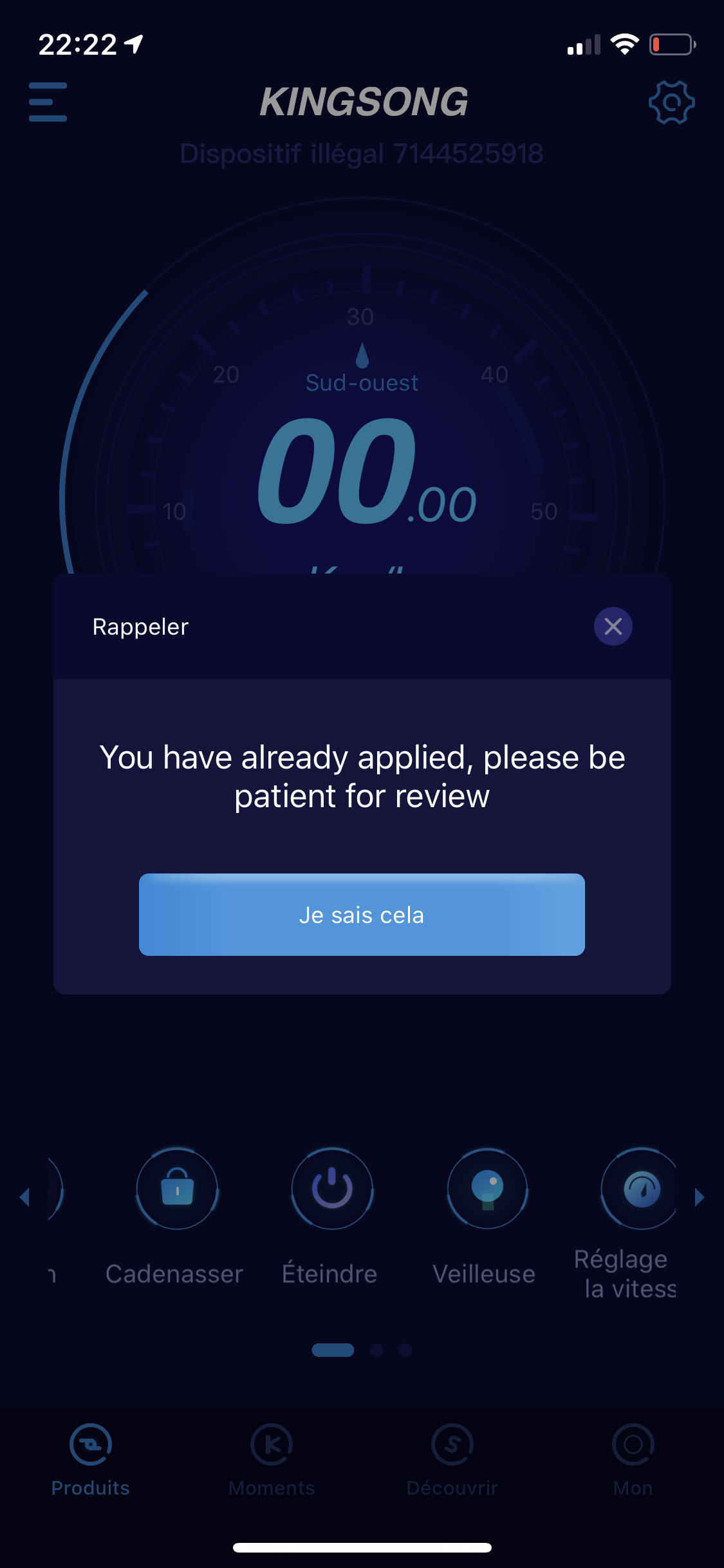

Nono33 Posté(e) le 15 octobre 2019 Partager Posté(e) le 15 octobre 2019 Bonjour à tous, nouveaux sur ce forum j ai une 16x acheté d occasion mais j ai le même soucie. elle était pourtant débloquée par l ancien propriétaire qui était sur androïde et après Qu’il ce soit désolidarisé afin que je m enregistre avec mon iPhone. je suis resté sur ses réglages d alarmes et tilt back (Heureusement), par contre je ne peux pas les régler au dessus de 20km/h si par malheur je les valide elle est de nouveau bloquée. ce qui met arrivé une fois, j ai contacté le vendeur qui me l’a fait débloqué par kingsong mais deux jours après elle c est re bloquée ( je ne peux de nouveau toucher aux réglages ) mais heureusement que mes réglages me satisfassent. J ai un autre souci, Sur kingsong ou DarknessBot ( iOS ) je ne vois pas le niveau de batterie ni les km restant ? je doit utiliser ma vieille tablette androïde pour les connaître mais c est relou... . par contre c est l éclate cette roue surtout après une S2 , samedi on a fait une sortie de 123 km avec les Wheeler de gironde ?. Citer Lien vers le commentaire Partager sur d’autres sites More sharing options...

Kristof.B Posté(e) le 17 octobre 2019 Auteur Partager Posté(e) le 17 octobre 2019 Bonjour à tous, nouveaux sur ce forum j ai une 16x acheté d occasion mais j ai le même soucie. elle était pourtant débloquée par l ancien propriétaire qui était sur androïde et après Qu’il ce soit désolidarisé afin que je m enregistre avec mon iPhone. je suis resté sur ses réglages d alarmes et tilt back (Heureusement), par contre je ne peux pas les régler au dessus de 20km/h si par malheur je les valide elle est de nouveau bloquée. ce qui met arrivé une fois, j ai contacté le vendeur qui me l’a fait débloqué par kingsong mais deux jours après elle c est re bloquée ( je ne peux de nouveau toucher aux réglages ) mais heureusement que mes réglages me satisfassent. J ai un autre souci, Sur kingsong ou DarknessBot ( iOS ) je ne vois pas le niveau de batterie ni les km restant je doit utiliser ma vieille tablette androïde pour les connaître mais c est relou... . par contre c est l éclate cette roue surtout après une S2 , samedi on a fait une sortie de 123 km avec les Wheeler de gironde . Bonjour, La roue à été achetée chez quel vendeur ? Envoyé de mon Minitel en utilisant Tapatalk Citer Lien vers le commentaire Partager sur d’autres sites More sharing options...
