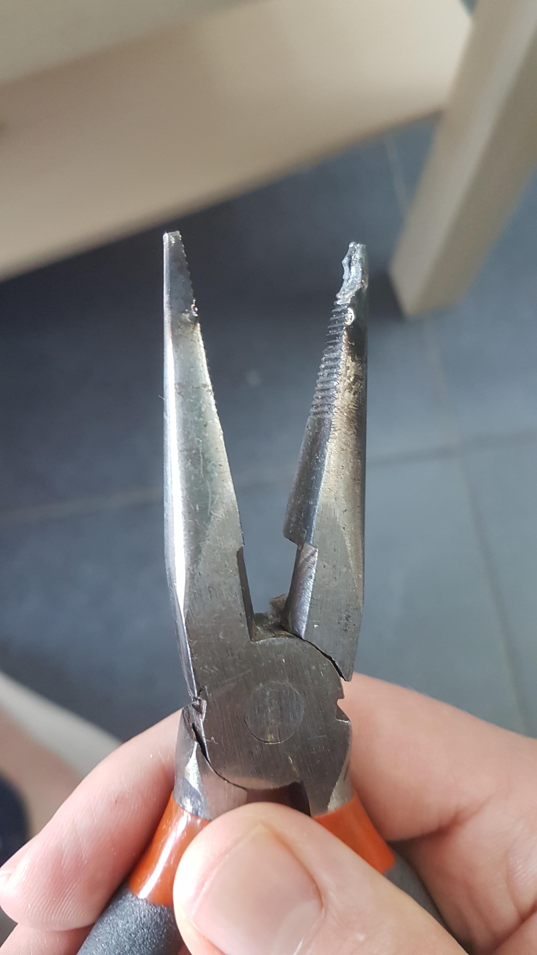

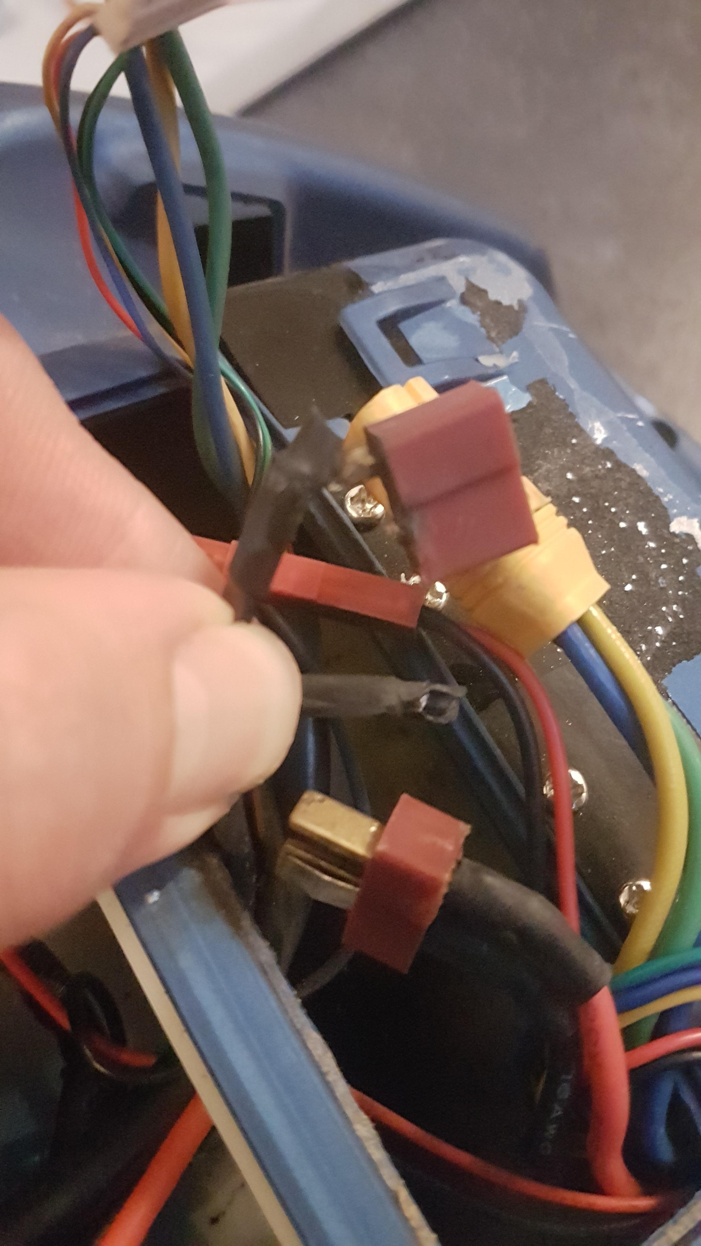

Vinzz Posté(e) le 11 octobre 2019 Partager Posté(e) le 11 octobre 2019 Aujourd'hui je change ma chambre à air. Et lors de la reconnexion du cable batterie, petite étincelle côté droit (pas de panique j'ai cru lire que ça arrivait). Par contre côté gauche, ça fait POUF, gerbe d'étincelles, fumée, bref tout le spectacle pyrotechnique ? Résultat : le cable batterie est dessoudé (voir photo) J'ai mal fait quelque chose ? Vous pensez que je peux essayer de ressouder le cable sans trop de risque ? Un espoir que ma petite rockwheel roule à nouveau un jour ? ? Citer Lien vers le commentaire Partager sur d’autres sites More sharing options...

Erwanrcx Posté(e) le 11 octobre 2019 Partager Posté(e) le 11 octobre 2019 Normalement les batteries sont en parallèles donc ça ne devrait pas arriver. il faut vérifier le circuit. Si une des batteries ne présente pas de défaut vérifie que l’autre est câblée à l’identique et qu’il n’y a pas de fils dénudés ou d’inversion de polarité... logiquement ça ne devrait pas arriver si tu as tout remonté à l’identique Citer Lien vers le commentaire Partager sur d’autres sites More sharing options...
Cormo Posté(e) le 11 octobre 2019 Partager Posté(e) le 11 octobre 2019 Les dégâts ne sont sans doute pas difficile à réparer, mais avant de faire quoi que ce soit il faut comprendre ce qui s'est passé sous peine de renouveler le feu d'artifice (potentiellement dangereux !) au rebranchement. Citer Lien vers le commentaire Partager sur d’autres sites More sharing options...
Techos78 Posté(e) le 11 octobre 2019 Partager Posté(e) le 11 octobre 2019 Bon, il faut ressouder le T-plug avec des gaines thermo-rétractables neuves. Les soudures ne sont jamais géniales car ce sont des broches plates, sans fût à souder, une soudure sèche peut s'arracher. Attention à ne pas refaire un court-circuit. Mais j'ai l'impression qu'une lamelle à souder a complètement disparu sur ton connecteur, ce ne serait pas un dessoudage mais une broche cassée (?)... Sauf si je suis miro, il va falloir que tu achètes un connecteur femelle... Puis, par sécurité, mesurer les tensions des batterie pour voir si elles ne sont pas trop différentes. Le mieux est qu'elles soient proches à mieux que 1 Volt près, afin de pouvoir les mettre en // sans souci. (Dans la gt16 il y a 4 packs reliés 2 à 2 il me semble...). En toute rigueur, les deux côtés devraient être déjà à la même tension. Comme dit @Erwanrcx , si tout est identique des deux côtés la connexion devrait bien se passer, et il ne devrait plus y avoir d'étincelle puisque la carte mère est alimentée par le premier côté. C'est probablement en manipulant les connecteurs qu'un fil s'est arraché/cassé et a caressé l'autre. Les batteries sont solides, il ne devrait pas y avoir de conséquence, sur ta photo il n'y a pas de trace de charbonnage. Bonne chance. Citer Lien vers le commentaire Partager sur d’autres sites More sharing options...

Techos78 Posté(e) le 12 octobre 2019 Partager Posté(e) le 12 octobre 2019 Les Deans T-plug sont ultra classiques, il n'y a pas de souci de compatibilité entre fabricants ou fournisseurs. Ceux que tu as sélectionnés sont d'un modèle "luxueux" assez inhabituels, avec un beau capot qui te donnera confiance pour les manipuler avec tes petits doigts... . Ben oui, il faut faire attention en ressoudant, souder et isoler le premier fil avant de s'occuper de l'autre. Un détail : pense a enfiler la gaine thermo et le capot avant de faire la soudure... Tes pinces ont pris une bonne claque. Si on évalue le volume de métal fondu à 1 mm3, sachant qu'il faut environ 0,5 milliJoule pour élever 1 mm3 d'acier de 1°C (avant on appelait ça la chaleur massique), il a fallu moins de 1 Joule pour une fusion instantanée (*) à 1400°C. C'est peanuts pour une batterie, un Joule est une énergie de 1 Ws , on préfère parler en Wh qui, tu l'auras deviné, est 3600 fois supérieure. En résumé (si je ne me trompe pas), ta demi-batterie a utilisé 0,0000006 de sa capacité pour "modifier" tes pinces. (*) c'est une fusion instantanée, le reste de la matière n'a pas le temps de chauffer. 1 Citer Lien vers le commentaire Partager sur d’autres sites More sharing options...

papaCoursac Posté(e) le 12 octobre 2019 Partager Posté(e) le 12 octobre 2019 @Vinzz Wouaouh un bout de pince volatilisé plus un connecteur, tu ne fait pas dans la dentelle toi, et il faut un sens certain de l'euphémisme pour appeler cela une étincelle. D'ailleurs une étincelle - cad un petit morceau de matière incandescente - tu aurais pu en prendre une dans l'oeil avec des conséquences autrement dramatiques. Finalement, 80V cela n'a rien de très élevé ni de très dangereux, le danger provient de la quantité d'énergie stockée dans la batterie et surtout de son aptitude à fournir une puissance instantanée énorme. Conclusion pour la prochaine fois: lunettes et gants vinyle. Bonne réparation et bonne glisse! 1 Citer Lien vers le commentaire Partager sur d’autres sites More sharing options...

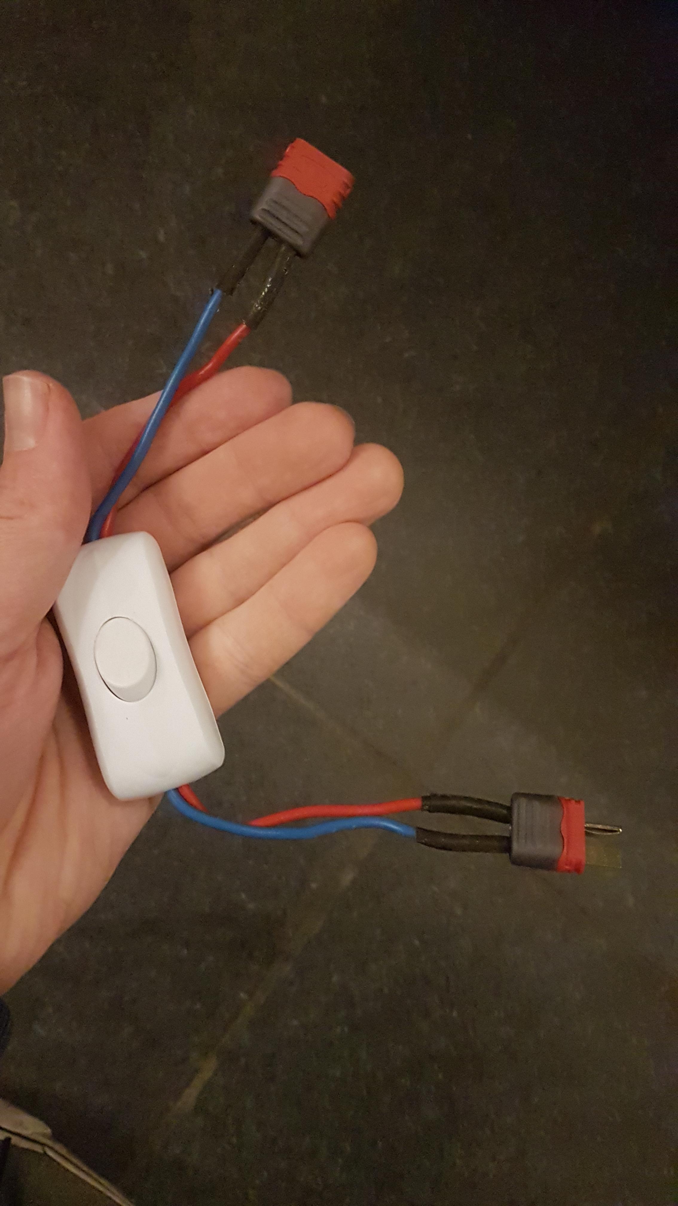

Invité Posté(e) le 12 octobre 2019 Partager Posté(e) le 12 octobre 2019 Il y a 6 heures, Vinzz a dit : Une idée de comment je pourrais m'assurer de ne pas me prendre de jus quand je vais reconnecter tout ça ? Perso, j'utilise un prolongateur (20 cm environ) avec un interrupteur au milieu entre la prise mâle et la prise femelle. Les arcs électriques se produisent principalement par appel du courant entre les condos de la CM et la batterie, donc en branchant déjà le prolongateur en position interrupteur fermé je n'ai plus d'arc électrique à la reconnexion. Puis je mets l'interrupteur sur ON, alors la CM se retrouve alimentée. Une fois les condos chargés, je retire le prolongateur et rebranche aussitôt les prises en direct comme à l'origine. Citer Lien vers le commentaire Partager sur d’autres sites More sharing options...
Vinzz Posté(e) le 13 octobre 2019 Auteur Partager Posté(e) le 13 octobre 2019 Une référence pour ce genre de prolongateur ? Ou c'est bricolé maison ? Citer Lien vers le commentaire Partager sur d’autres sites More sharing options...

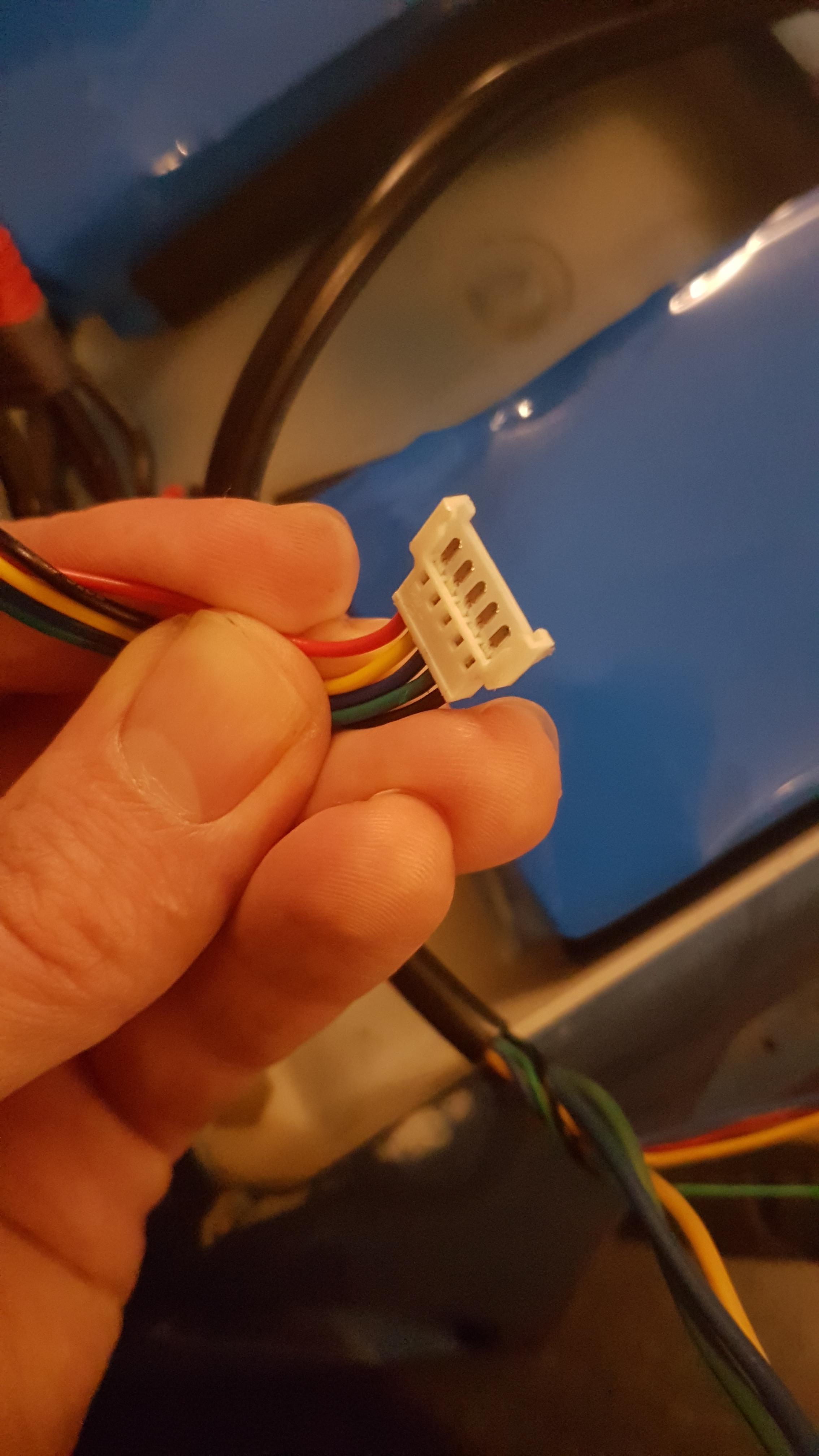

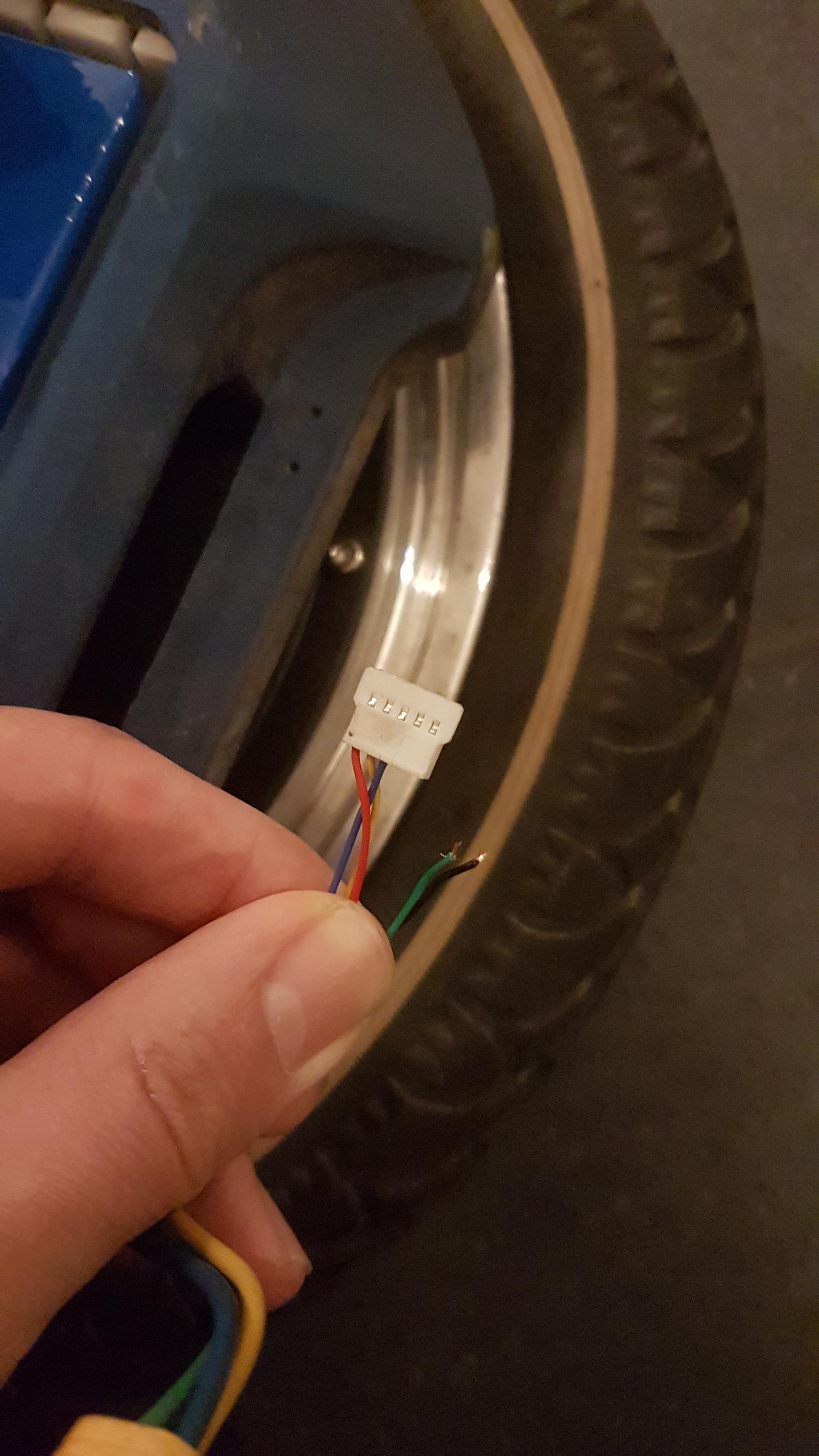

Vinzz Posté(e) le 15 octobre 2019 Auteur Partager Posté(e) le 15 octobre 2019 Suite de mes péripéties, j'ai ressoudé un t plug propre sur la batterie et je me suis bricolé un petit prolongateur à la façon de @ptitgenie avec un interrupteur dipolaire. Par contre des fils se sont décrochés (sûrement lors de "l'explosion") d'un petit connecteur blanc (voir photo). Quelqu'un sait-il m'aider à trouver une référence pour ce genre de connecteur ? Ou un substitut ? J'avais pensé à du rj45 peut-être ? Citer Lien vers le commentaire Partager sur d’autres sites More sharing options...

Invité Posté(e) le 15 octobre 2019 Partager Posté(e) le 15 octobre 2019 (modifié) il y a 54 minutes, Vinzz a dit : Quelqu'un sait-il m'aider à trouver une référence pour ce genre de connecteur ? Ou un substitut ? J'avais pensé à du rj45 peut-être ? pas trop le choix que de découper la partie PVC pour dégager le bout des broches, afin de tenter un soudure. Dans le cas où cela ne fonctionne pas, sachant que la pièce ne se trouve pas à part, le mieux serait de remplacer les connecteurs mâle et femelle par une réf proche du genre : https://fr.aliexpress.com/item/32733307616.html?spm=a2g0o.productlist.0.0.1edb634bRohcis&algo_pvid=6bc4fc5d-21f2-4208-a748-30c36d10120a&algo_expid=6bc4fc5d-21f2-4208-a748-30c36d10120a-7&btsid=f6a53fa7-7bed-44a0-a1cc-3ba5b7739001&ws_ab_test=searchweb0_0,searchweb201602_2,searchweb201603_52 Modifié le 15 octobre 2019 par Invité Citer Lien vers le commentaire Partager sur d’autres sites More sharing options...
Invité Posté(e) le 15 octobre 2019 Partager Posté(e) le 15 octobre 2019 il y a 35 minutes, elric a dit : Et ceux qui doivent ouvrir leur gt16 , de faire extrêmement attention en debranchant les connecteurs. préventivement, mettre un coup de colle chaude ou de mastic sur les câbles, à proximité du connecteur, va donner plus de rigidité et de résistance mécanique à cette zone de fragilité. Citer Lien vers le commentaire Partager sur d’autres sites More sharing options...
