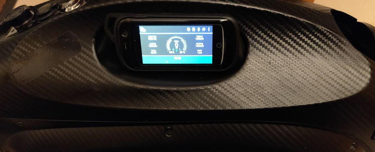

sbouju Posté(e) le 20 décembre 2019 Partager Posté(e) le 20 décembre 2019 (modifié) Le 20/12/2019 à 13:25, R2D2 a dit : Avoir l'app sur l'appareil est une chose, arriver à la piloter si l'interface n'est pas adaptée à l'écran en est une autre, sur mon appareil ça fonctionne bien mais c'est une vraie loterie pour arriver à cliquer sur le bon bouton pour certaines options, les boutons en haut à droite en particulier Développer Je viens de tester à nouveau EUC World sur mon petit Jelly Pro (écran de 55mm x 30mm), qui ne doit donc pas être beaucoup plus grand que ta montre Android, et concernant ce toucher des boutons, ça marche tout de même pas mal, au doigt. Faut dire que j'ai un plutôt bon entrainement, après mes essais assez poussés de la No1D5, où c'était autrement plus hasardeux, même pour des boutons encore visibles sur son écran. Après, il y a peut-être aussi une question de qualité de l'écran tactile, et/ou de résolution de l'écran en pixels (240 x 432, sur le Jelly Pro) ? Modifié le 20 décembre 2019 par sbouju 1 Citer Lien vers le commentaire https://www.espritroue.fr/topic/10445-euc-world-app/page/10/#findComment-221461 Partager sur d’autres sites More sharing options...
R2D2 Posté(e) le 20 décembre 2019 Partager Posté(e) le 20 décembre 2019 suite à l'ajout et essais de différents paramétrages, j'arrive à utiliser tous les boutons sans faillir, c'est en désactivant l'option "third party app adapter" qui est présente sur cette montre. C'est ironique car l'option est sensée augmenter la compatibilité. Donc EUC world fonctionne à 100% sur cet appareil de 640x480 pour 2,8" 1 Citer Lien vers le commentaire https://www.espritroue.fr/topic/10445-euc-world-app/page/10/#findComment-221475 Partager sur d’autres sites More sharing options...
