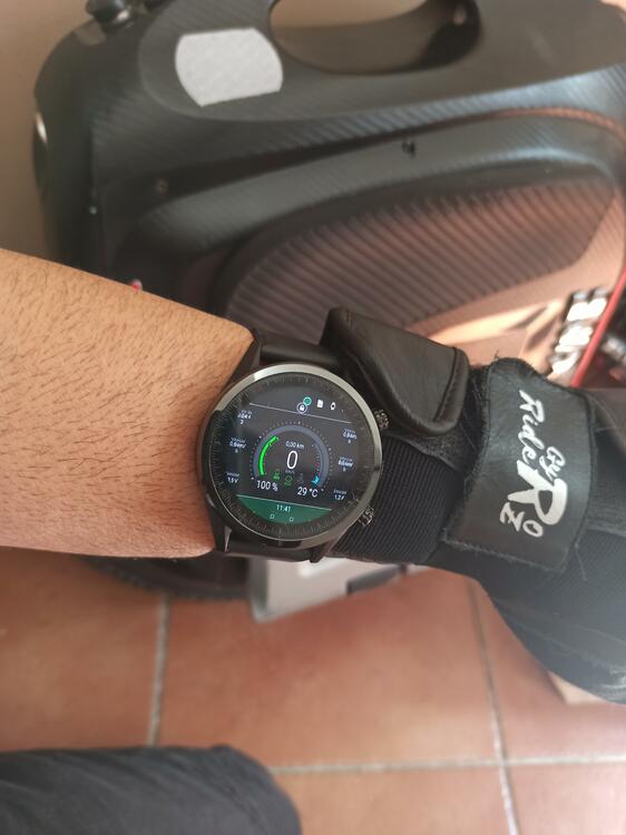

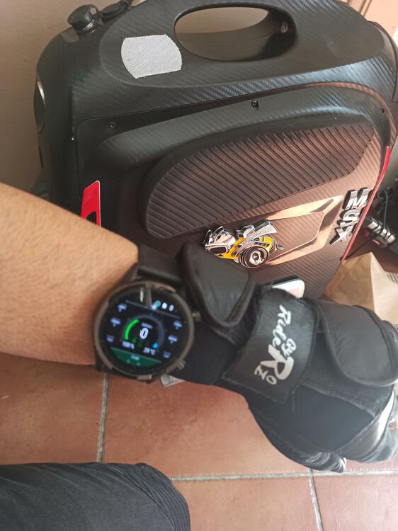

poulacourve74 Posté(e) le 12 avril 2020 Partager Posté(e) le 12 avril 2020 J'ai installé l'apk sur ma montre kospet hope (Android 7.1) C'est pas mal, mais il faut avoir un vision supra normal pour voir les indicateurs de vitesses et autres. Citer Lien vers le commentaire https://www.espritroue.fr/topic/10445-euc-world-app/page/20/#findComment-238213 Partager sur d’autres sites More sharing options...
