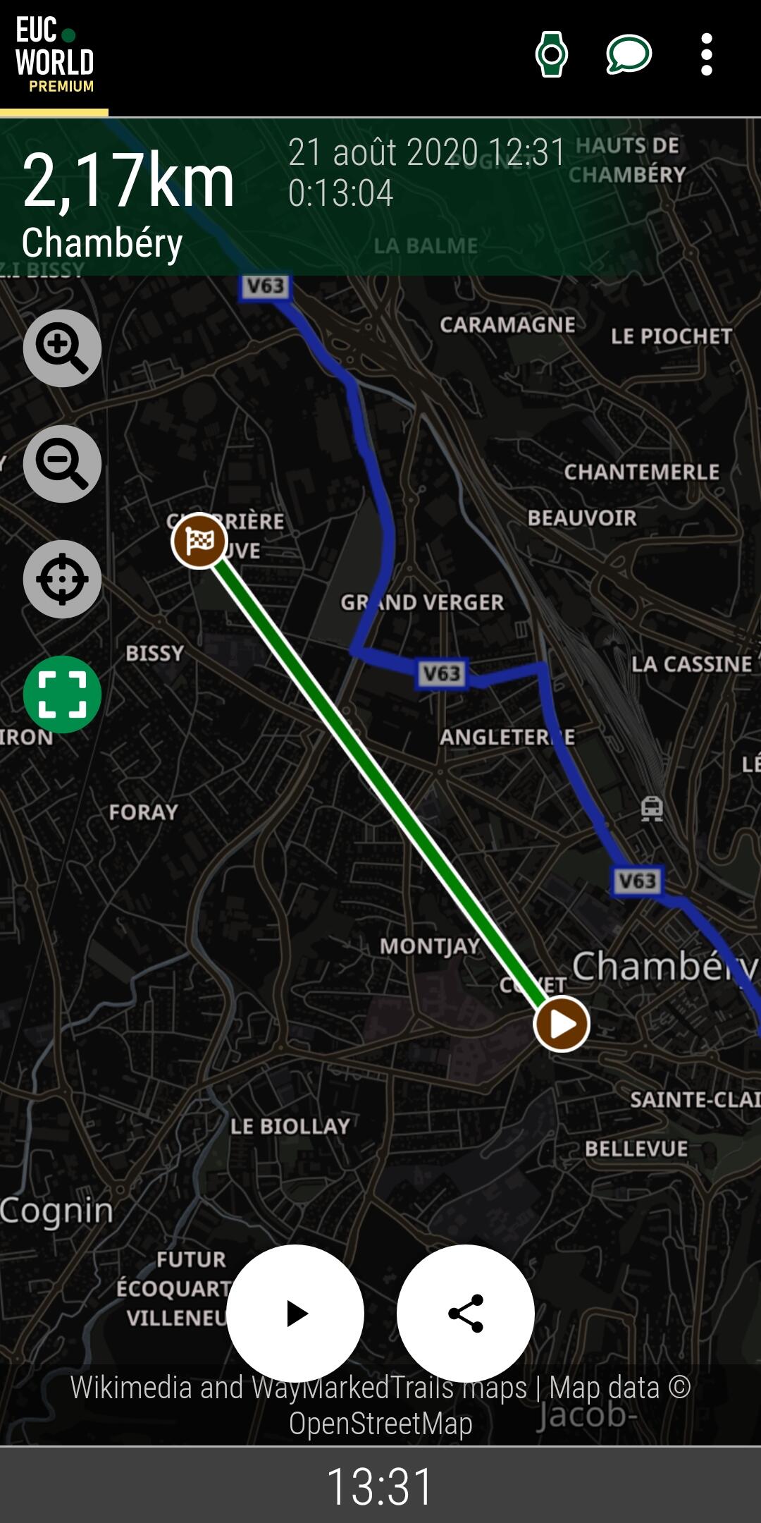

Marco73 Posté(e) le 26 août 2020 Partager Posté(e) le 26 août 2020 (modifié) ...depuis le 12/08 l'apk toujours en plein délire, enregistrement d'un tour qui est normalement de 4,48km, ici on est à vol d'oiseau??? version 2.0.2 désinstallée/réinstallée x fois et rien y fait, les statistiques données en direct, elles, sont justes... Modifié le 26 août 2020 par Marco73 Citer Lien vers le commentaire https://www.espritroue.fr/topic/10445-euc-world-app/page/32/#findComment-260749 Partager sur d’autres sites More sharing options...
