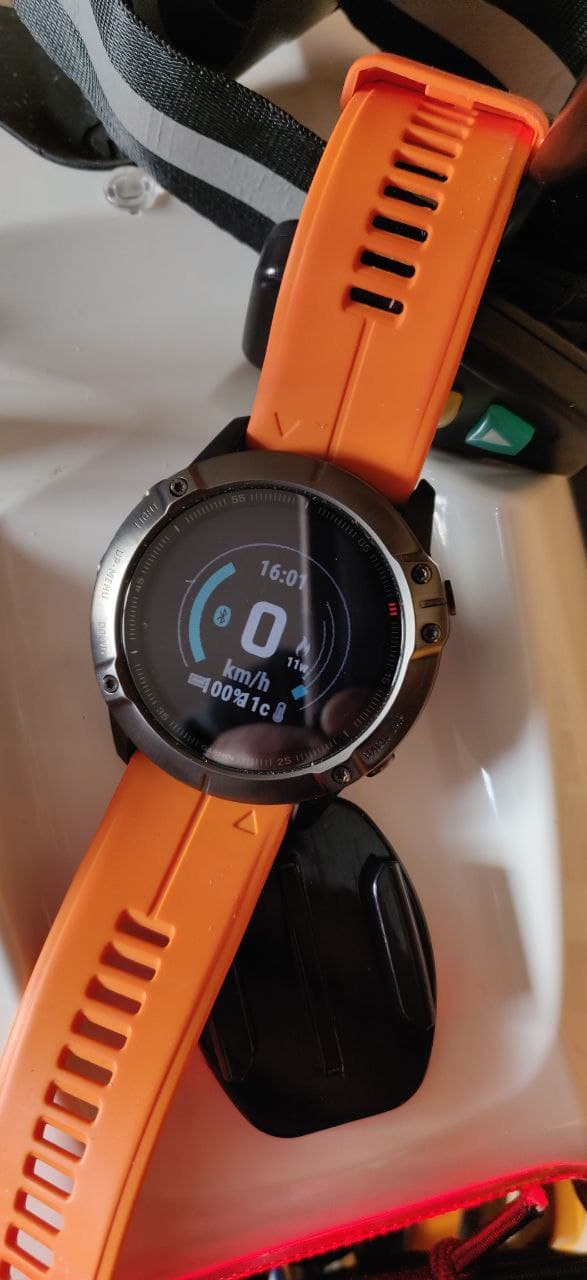

sbouju Posté(e) le 12 février 2021 Partager Posté(e) le 12 février 2021 Perso, le gros "plus" que j'y vois sur EUC World, c'est quand même son appli-fille dans le monde Garmin permettant, même si ça n'évolue pas beaucoup ni très vite, d'avoir ce genre d'affichage Citer Lien vers le commentaire Partager sur d’autres sites More sharing options...
