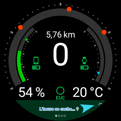

Invité Posté(e) le 13 février 2021 Partager Posté(e) le 13 février 2021 (modifié) Hello, Sur WearOS toujours la version 2.2.1, vous savez si c'est "normal" ? Depuis la màj du tél j'ai l'heure et les stats qui sont pétés sur la montre donc je suppose que l'app WearOS est "cassée". Modifié le 13 février 2021 par Nelfym Citer Lien vers le commentaire https://www.espritroue.fr/topic/10445-euc-world-app/page/48/#findComment-285394 Partager sur d’autres sites More sharing options...
