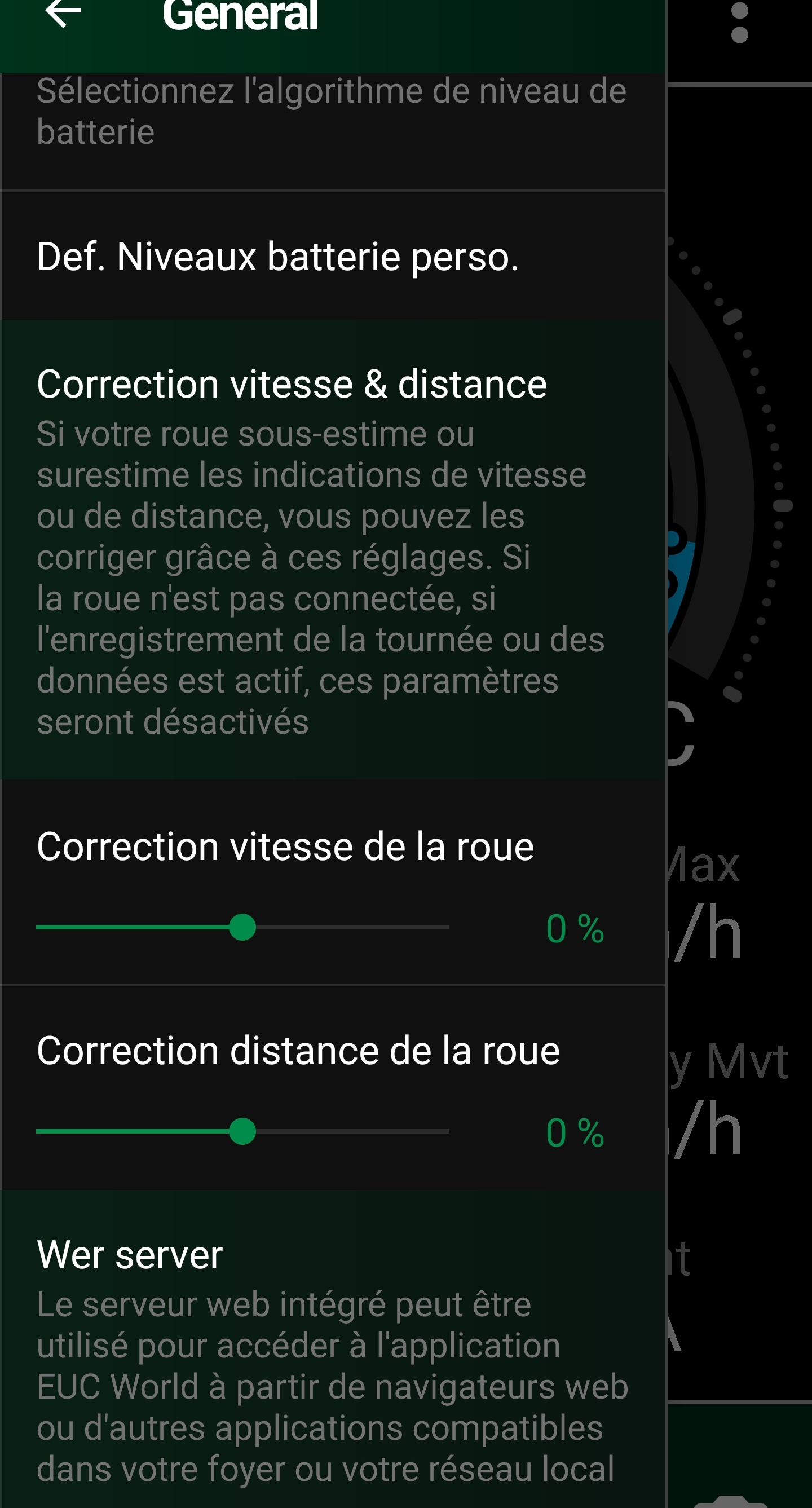

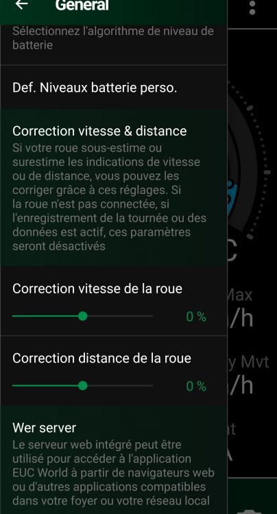

BuZzz Posté(e) le 22 mars 2021 Partager Posté(e) le 22 mars 2021 Le 20/03/2021 à 11:01, Hansolo a dit : Oui je sais comme c'est moi qui ai fait la vidéo 😄 Tu es bien connecté à ta Sherman sous EUC World? (rond vers dans le haut en vert fixe) Oops pardon 😂 oui oui 🤔 rien n’y fait toujours grisée la fonction correction de vitesse.Autre petite question la fonction réglementation européenne est fonctionnelle sur la Sherman via EUC ? J’ai tenté avec l’appli,une Pebble et un Flic 2 😬 Citer Lien vers le commentaire Partager sur d’autres sites More sharing options...

Exo Posté(e) le 23 mars 2021 Partager Posté(e) le 23 mars 2021 (modifié) Salut @BuZzz pour ma part les réglages dont tu parles sont parfaitement utilisables et fonctionnels et il est tout à fait possible de passer par EUC-WORLD pour la calibration - vitesse et distance - Phare etc ... Edit , avec paramètres journalisation auto sur off ! Modifié le 23 mars 2021 par Exo Citer Lien vers le commentaire Partager sur d’autres sites More sharing options...
Feinh Posté(e) le 23 mars 2021 Partager Posté(e) le 23 mars 2021 @BuZzz De mémoire, je crois qu'il faut désactiver la journalisation auto pour pouvoir accéder aux corrections vitesse/distance, puis la réactiver(ou non) une fois tes corrections faites Citer Lien vers le commentaire Partager sur d’autres sites More sharing options...

BuZzz Posté(e) le 23 mars 2021 Partager Posté(e) le 23 mars 2021 Il y a 13 heures, Hansolo a dit : Oui d'autant que c'est rappelé il n'y a pas longtemps. https://www.espritroue.fr/topic/10445-euc-world-app/?do=findComment&comment=285567 Merci,fonctionne à présent. Dommage que l’on ne puisse pas utiliser la fonction règlementation Européenne 😬 Va falloir acheter une Inmotion 🤔 Citer Lien vers le commentaire Partager sur d’autres sites More sharing options...
