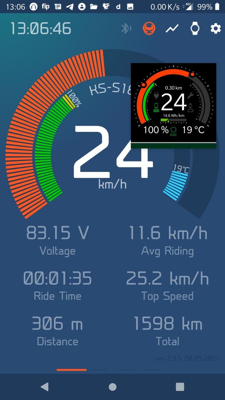

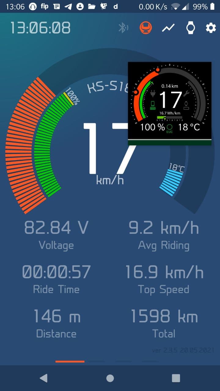

sbouju Posté(e) le 10 juin 2021 Partager Posté(e) le 10 juin 2021 (modifié) Il y a 1 heure, Hansolo a dit : Une roue ne peut être connectée qu'à 1 application à la fois... Tu es sûr de cela...? Il me semble bien avoir testé EUC World et Wh..lL.g à tourner en même temps, au début sur ma S18, pourtant, et tous les deux fonctionnels... Je vais vérifier! Par contre, un seul smartphone à la fois, ça j'en suis quasi sûr ! Modifié le 10 juin 2021 par sbouju Citer Lien vers le commentaire https://www.espritroue.fr/topic/10445-euc-world-app/page/57/#findComment-302878 Partager sur d’autres sites More sharing options...
sbouju Posté(e) le 10 juin 2021 Partager Posté(e) le 10 juin 2021 il y a 10 minutes, sbouju a dit : Je vais vérifier! La preuve en images Citer Lien vers le commentaire https://www.espritroue.fr/topic/10445-euc-world-app/page/57/#findComment-302879 Partager sur d’autres sites More sharing options...
Invité Posté(e) le 10 juin 2021 Partager Posté(e) le 10 juin 2021 (modifié) Ah oui effectivement, j'ai put me connecter avec WheelLog, EUC World et l'app officiel simultanément sur une BEGODE. Modifié le 10 juin 2021 par Hansolo Citer Lien vers le commentaire https://www.espritroue.fr/topic/10445-euc-world-app/page/57/#findComment-302880 Partager sur d’autres sites More sharing options...

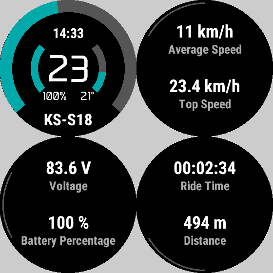

sbouju Posté(e) le 14 juin 2021 Partager Posté(e) le 14 juin 2021 Le 14/04/2021 à 12:02, OliG a dit : Moi je suis très intéressé par une appli liant EUC World et la Garmin Fenix 6X. Compte tenu du fait que EUC World et WheelLog semblent parvenir à fonctionner en même temps sur le même smartphone, peut-être que la toute nouvelle version du compagnon Garmin Connect de WheelLog va te plaire, avec son affichage "full screen" et ses trois autres écrans...? Citer Lien vers le commentaire https://www.espritroue.fr/topic/10445-euc-world-app/page/57/#findComment-303277 Partager sur d’autres sites More sharing options...
