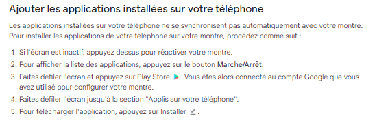

J'ai bien la version 2.8.6 installée, mais je ne vois toujours rien se passer sur une Sony SmartWatch 3 pourtant bien connectée au smartphone, concernant EUC World...
Y a-t-il quelque-part un tuto pouvant aider dans ce domaine particulier, un liste des montres Wear OS réellement supportées e/ou de celles qui ne fonctionneront définitivement pas avec l'appli, etc...?
Modifié par sbouju
https://www.espritroue.fr/topic/10445-euc-world-app/page/60/#findComment-312518
Oui, le souci vient en fait de l'OS, qui (je crois?) ne permet plus de disposer de "Play Store" sur certaines montres, dont cette Smartwatch 3 de Sony.
Pour autant, il doit y avoir des canaux de "contournement", vu que certaines de mes applis figurent toujours (et fonctionnent) dans cette montre, comme "Radarbot", "Stocard", "Mes Comptes", "SafeInCloud", etc..., sans d'ailleurs que j'aie eu besoin de configurer ou d'installer quoi que ce soit pour qu'elles soient dedans.
https://www.espritroue.fr/topic/10445-euc-world-app/page/60/#findComment-312534
