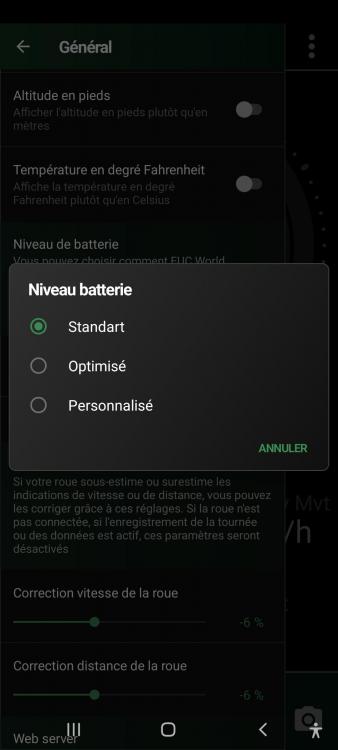

fritzouille Posté(e) le 30 mai 2022 Partager Posté(e) le 30 mai 2022 Il y a 2 heures, Hansolo a dit : Version 2.18 dans les tuyaux. Support de la Master, Sherman Max, S22 Ajout d'une alarme de sous tension((2,9 V par cellule Support de la V11 firmware 1.4 Pour BEGODE/GOTWAY l'algorithme batterie standard donne des valeurs similaires à l'application BEGODE l'algorithme batterie standard est maintenant par défaut pour toutes les roues Autres amélioration et corrections CC. Peut être la fatigue mais qu'entend tu par "l'algorithme batterie standard"? 😉 Citer Lien vers le commentaire https://www.espritroue.fr/topic/10445-euc-world-app/page/65/#findComment-336788 Partager sur d’autres sites More sharing options...
Invité Posté(e) le 30 mai 2022 Partager Posté(e) le 30 mai 2022 Citer Lien vers le commentaire https://www.espritroue.fr/topic/10445-euc-world-app/page/65/#findComment-336792 Partager sur d’autres sites More sharing options...
sbouju Posté(e) le 30 mai 2022 Partager Posté(e) le 30 mai 2022 C'est qui le traducteur qui a mis un "t" à "Standard"...? 😉 Citer Lien vers le commentaire https://www.espritroue.fr/topic/10445-euc-world-app/page/65/#findComment-336801 Partager sur d’autres sites More sharing options...
Invité Posté(e) le 30 mai 2022 Partager Posté(e) le 30 mai 2022 C'est moi, c'est corrigé (pris en compte dans une prochaine maj) Citer Lien vers le commentaire https://www.espritroue.fr/topic/10445-euc-world-app/page/65/#findComment-336802 Partager sur d’autres sites More sharing options...
