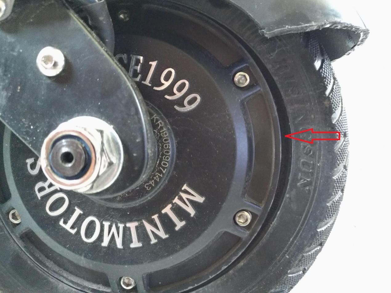

Mani alias sim Posté(e) le 21 octobre 2019 Partager Posté(e) le 21 octobre 2019 Bonjour j'ai senti une vibration comme une roue voilée donc j'ai cherché l'origine et je pense avoir trouvé : la roue arriere paraît comme décalée du moteur sur la face gauche de la roue... Je joins une image, merci de vos éventuelles réponses si vous connaissez le probleme ? Je me demande si je ne vais déposer la roue motrice et opérer comme pour un changement de pneu ? Je ne sais pas trop si elle a des chances de se remettre par elle meme en roulant ( je pense qu'au contraire ça pourrait empirer) .. Bon ride Citer Lien vers le commentaire https://www.espritroue.fr/topic/10524-soucis-d%C3%A9calage-roue-arri%C3%A8re/ Partager sur d’autres sites More sharing options...
Christian-91 Posté(e) le 21 octobre 2019 Partager Posté(e) le 21 octobre 2019 Si tu parle de l'espace entre le pneu et la jante (flèche rouge), je dirais que c'est un pneu plein et qu'il est déformé, si oui tu essaye de le recentrer, si pas possible tu en mets un neuf, pas d'autre proposition pour ma part ! Citer Lien vers le commentaire https://www.espritroue.fr/topic/10524-soucis-d%C3%A9calage-roue-arri%C3%A8re/#findComment-213588 Partager sur d’autres sites More sharing options...
Exo Posté(e) le 21 octobre 2019 Partager Posté(e) le 21 octobre 2019 J'avais réussi à replacer ce type de pneus plein à un ami ayant eu le même soucis que toi en m'aidant d'un décapeur thermique sans non plus trop insister ,il avait bien repris sa place ou sa forme je sais pas trop et depuis plus de soucis ,mais sans garantie pour celui-ci ,bon courage Citer Lien vers le commentaire https://www.espritroue.fr/topic/10524-soucis-d%C3%A9calage-roue-arri%C3%A8re/#findComment-213620 Partager sur d’autres sites More sharing options...
Mani alias sim Posté(e) le 21 octobre 2019 Auteur Partager Posté(e) le 21 octobre 2019 Il y a 4 heures, Christian-91 a dit : Si tu parle de l'espace entre le pneu et la jante (flèche rouge), je dirais que c'est un pneu plein et qu'il est déformé, si oui tu essaye de le recentrer, si pas possible tu en mets un neuf, pas d'autre proposition pour ma part ! En effet tu as tout de suite vu le soucis c'est bien ça. Le soucis vient pour moi de là et j'avais remarqué des l'achat ce petit espace mais cela n'engeandrait aucune sensation particulière. Elle a depuis parcouru environ 170 kms et là je sens comme un voilage léger. Apres honnêtement je pense passer sur plus gros et plus sécuritaire, et garder la mini4 pro pour les balades avec madame et sa xiaomi . je verrai pour faire comme le russe sur YouTube qui remplace par une roue de mini 5 il me semble. A voir Citer Lien vers le commentaire https://www.espritroue.fr/topic/10524-soucis-d%C3%A9calage-roue-arri%C3%A8re/#findComment-213635 Partager sur d’autres sites More sharing options...
Christian-91 Posté(e) le 21 octobre 2019 Partager Posté(e) le 21 octobre 2019 il y a 33 minutes, Simon Baldachino a dit : En effet tu as tout de suite vu le soucis c'est bien ça. Le soucis vient pour moi de là et j'avais remarqué des l'achat ce petit espace mais cela n'engeandrait aucune sensation particulière. Elle a depuis parcouru environ 170 kms et là je sens comme un voilage léger. Apres honnêtement je pense passer sur plus gros et plus sécuritaire, et garder la mini4 pro pour les balades avec madame et sa xiaomi . je verrai pour faire comme le russe sur YouTube qui remplace par une roue de mini 5 il me semble. A voir Si tu ne peu pas le recentrer tu mets un pneu neuf, tu démarre moins fort et tu roule un peu moins vite, le pneu chauffera moins, ça évitera de l'étirer, il tiendra plus longtemps sur la jante Citer Lien vers le commentaire https://www.espritroue.fr/topic/10524-soucis-d%C3%A9calage-roue-arri%C3%A8re/#findComment-213646 Partager sur d’autres sites More sharing options...
Mani alias sim Posté(e) le 22 octobre 2019 Auteur Partager Posté(e) le 22 octobre 2019 Donc, d'après toi, cela pourrait venir d'une trop forte vitesse ? Comment ils font ceux avec 48v, c'est une autre roue pleine qu'ils mettent dessus ? Je sais pô tiens lol. Bon je vais voir poir une roue en 200*60 et aussi un pneu 200*60 pour monter sur la roue avant, je pense mettre 2 nids d'abeilles quitte a upgrader autant faire les roulettes aussi lol Citer Lien vers le commentaire https://www.espritroue.fr/topic/10524-soucis-d%C3%A9calage-roue-arri%C3%A8re/#findComment-213743 Partager sur d’autres sites More sharing options...
Christian-91 Posté(e) le 22 octobre 2019 Partager Posté(e) le 22 octobre 2019 Il y a 2 heures, Simon Baldachino a dit : Comment ils font ceux avec 48v, c'est une autre roue pleine qu'ils mettent dessus ? Je sais pô tiens Je ne sais pas te répondre ! Avec la fraicheur et le froid qui arrive ça chauffera moins, ma déduction avec un pneu plein: au démarrage ça "tire" sur le pneu, en roulant "vite" il chauffe plus que les pneus avec chambre à air, donc il fini par se déformer, certains pour faciliter le montage d'un pneu plein le font chauffer soit dans l'eau ou par d'autre méthodes pour le dilater, en refroidissant le pneu "rétréci" et viens serrer la jante, ……. Citer Lien vers le commentaire https://www.espritroue.fr/topic/10524-soucis-d%C3%A9calage-roue-arri%C3%A8re/#findComment-213754 Partager sur d’autres sites More sharing options...
Mani alias sim Posté(e) le 23 octobre 2019 Auteur Partager Posté(e) le 23 octobre 2019 Je vais partir ce ce pneu pour remplacer celui d'origine, c'est la meme marque Citer Lien vers le commentaire https://www.espritroue.fr/topic/10524-soucis-d%C3%A9calage-roue-arri%C3%A8re/#findComment-213824 Partager sur d’autres sites More sharing options...
