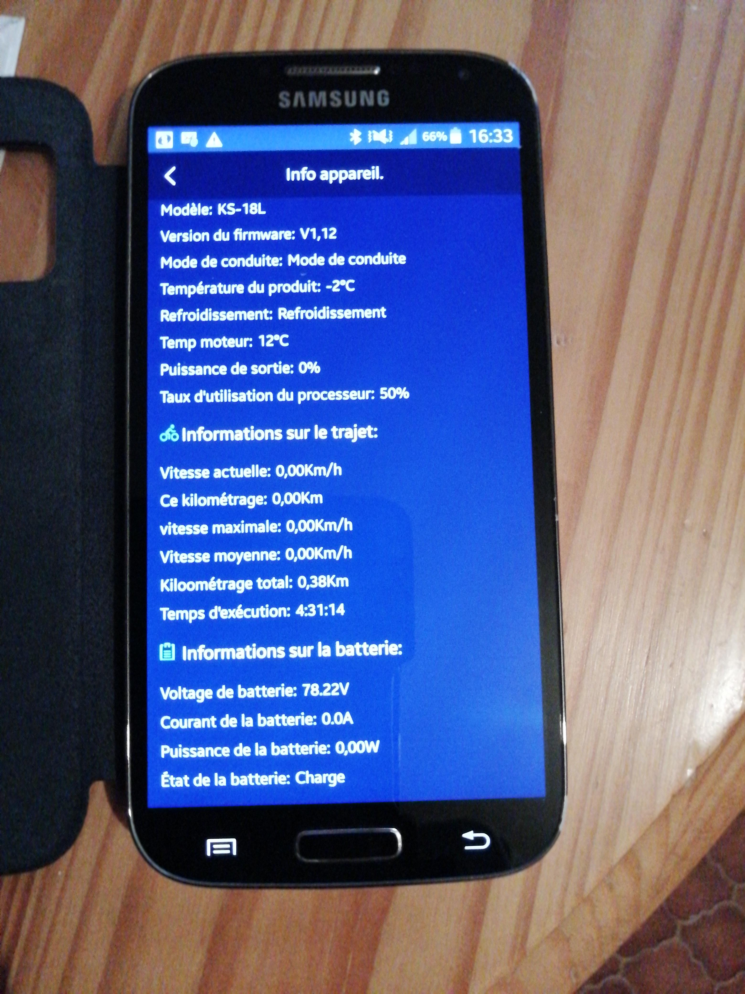

Voila nv photo pendant qu'elle charge
Temperature produit -2°. et courant batterie 0,0 A!!!
Alors que je l'ai allumé avant sa charge et juste fait rouler dans le garage, elle fonctionne !
c'est bizarre, aucun pb nv des courants
A voir peut etre apres charge complete, ou alors un bug de l'appli, je sais pas

il y a 26 minutes, LORD TERL a dit :
Oui c'est surtout ça qui est bizarre, sur ma 18L j'ai toujours des variations, plusieurs fois par seconde, ... mais quasi jamais de 0 ...
Tu peux essayer avec une autre appli KS, genre la précédente ?

Bon si y en a qui sont callé la, dessus, il semblerait que j'ai un pb de capteur temperature de la CM sur ma 18L toute neuve
Cela ne l'empeche pas de rouler et de fonctionner sans aucun pb, toute les options nv réglages sont nikel avec en plus, une super stabilité du BT avec l'appli KS
(Bon je n'ai fait moins de 40 bornes pour le moment)
mais un retour SAV serait il quand meme a envisager ?
VOIR PHOTO CI DESSOUS
appli KS -8 °
WheelLog +645°
roue venant a peine d'etre allumé dans mon sous sol pour les photos
