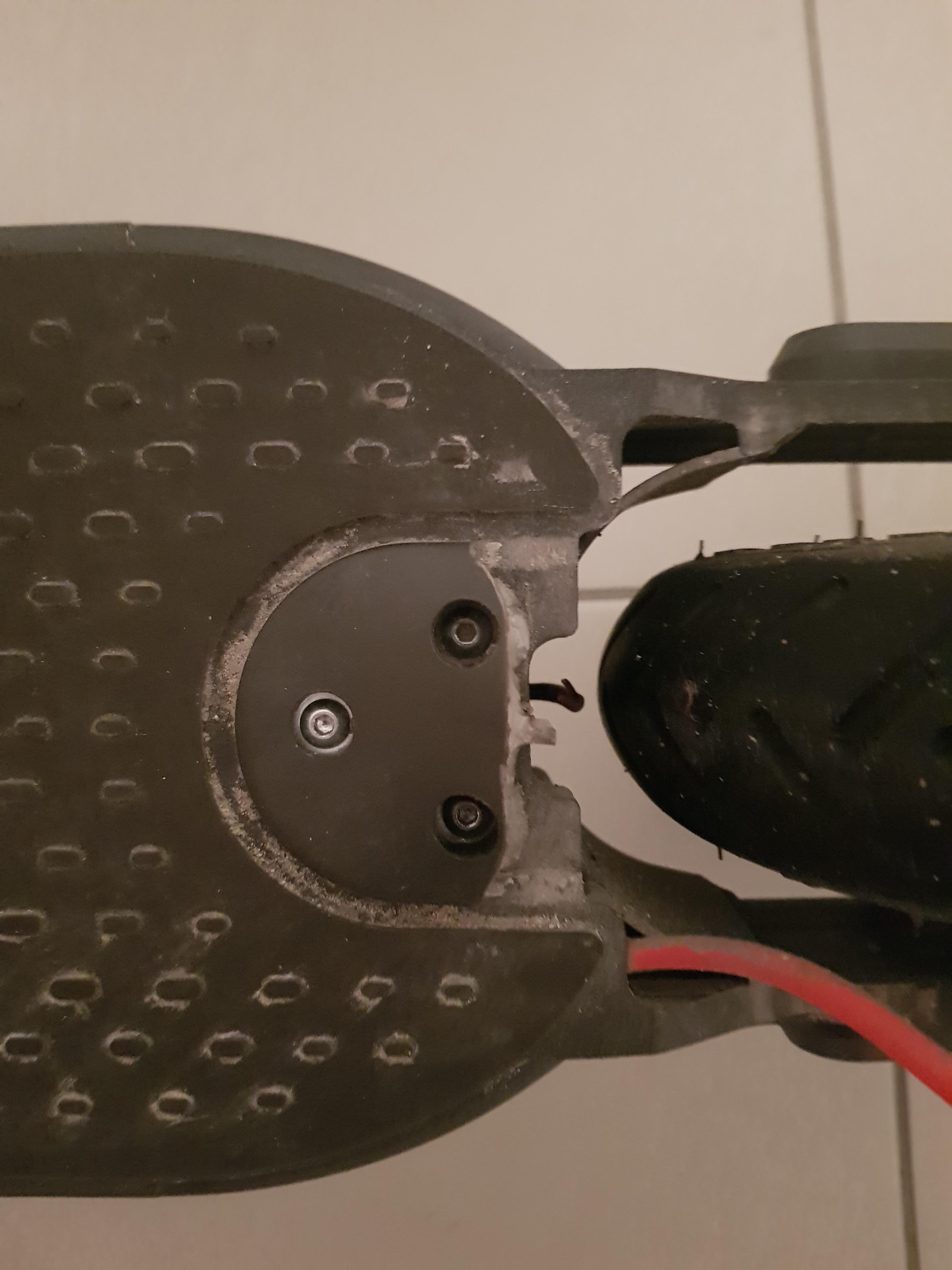

Bonjour je n'arrive tous simplement pas a enlever le socle avec les 3vise. J'ai pris toute les clefs a Allen et ça ne fonctionne pas si quelqu'un peut m'éclairer serait cool . Merci

Tu as peut être arrondi les empreintes des vis 6 pans ? Essaie avec une clé de qualité, en appuyant tout en dévissant. Tu peux aussi utiliser un embout torx de la bonne taille, qui aura une meilleure prise sur la vis si l'empreinte 6 pans est abîmée.
Je pense simplement qu'il te faut insister avec une clé 6 pans de qualité. Je pense qu'il y a du frein filet d'origine.
