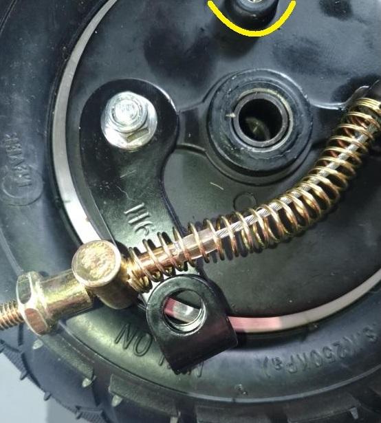

Techos78 Posté(e) le 27 octobre 2019 Partager Posté(e) le 27 octobre 2019 Tes photos.vidéos ne montrent pas comment tu as fixé ton tambour sur la fourche. Pour l'arrière le montage classique est une biellette qui se place ici : Pour l'avant, c'est souvent une fourchette ou un tenon qui s'engage dans la fourche. Mais c'est bien évident que ce n'est pas en serrant à mort qu'on empêche un tambour de tourner. Tu peux détailler ça stp... 1 Citer Lien vers le commentaire https://www.espritroue.fr/topic/10565-roue-avant-a-tambour-re%C3%A7ue/#findComment-214519 Partager sur d’autres sites More sharing options...

Mani alias sim Posté(e) le 27 octobre 2019 Auteur Partager Posté(e) le 27 octobre 2019 Oui je n'ai pas détaillé la fixation de cloche car sur mon montage pas besoin.... Lol. Je me suis rendu compte qu'en le plaçant a gauche et non a droite la partie qui réceptionne le cable, avec la fente vient se placer naturellement contre la fourche et tourne au freinage dans le bon sens, c'est a dire qu'elle appuie sur la fourche au moment du freinage donc le tambour reste dans la bonne position... Citer Lien vers le commentaire https://www.espritroue.fr/topic/10565-roue-avant-a-tambour-re%C3%A7ue/#findComment-214566 Partager sur d’autres sites More sharing options...
Mani alias sim Posté(e) le 27 octobre 2019 Auteur Partager Posté(e) le 27 octobre 2019 Pour se faire j'ai juste démonté le pneu et inversé le sens de rotation. Ensuite j'ai présenté la roue dans l'autre sens au moment du montage. Le seul moyen de faire bouger l'ensemble c'est de freiner et de faire rouler la trottinette en arriere pour tirer sur la roue avant.... Donc aucune chance a l'utilisation Pour les mouvements de jeu de la fourche d'avant en arriere en effet c'est blasant. A part souder la partie qui sert a plier et souder des renforts le long de la fourche je vois pas de solution.... Citer Lien vers le commentaire https://www.espritroue.fr/topic/10565-roue-avant-a-tambour-re%C3%A7ue/#findComment-214567 Partager sur d’autres sites More sharing options...
Mani alias sim Posté(e) le 28 octobre 2019 Auteur Partager Posté(e) le 28 octobre 2019 Hier j'ai effectué 15km Aujourd'hui aller de 6.9 km jusque le taf, Aucun problème de tambour, pas besoin de percer il suffisait juste d'inverser de côté afin qu'il vienne en butée contre la fourche comme sur la photo Meme en penchant la trott dans les virages sa ne touche pas, c'est vrai que c'est un chouilla limite en voyant le truc je le concède !! Citer Lien vers le commentaire https://www.espritroue.fr/topic/10565-roue-avant-a-tambour-re%C3%A7ue/#findComment-214639 Partager sur d’autres sites More sharing options...
