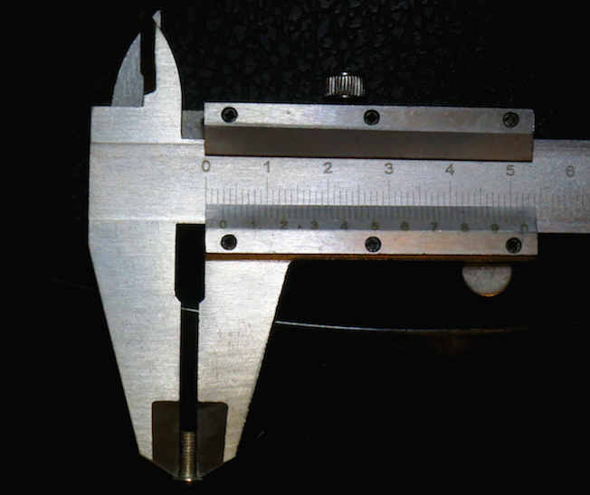

King Size Posté(e) le 31 octobre 2019 Partager Posté(e) le 31 octobre 2019 Il y a 4 heures, R2D2 a dit : M3 0,50 6mm information que j'avais déjà oubliée: Mx le x est le diamètre de la vis 0,50 est l'avancement par tour puis la longueur de la vis Tu as tout à fait raison, @R2D2. En envoyant mon message passé minuit mes neurones devaient être déjà passés en mode black-out. Je n'ai même pas réalisé ce que j'écrivais : Un diamètre de 0,5 mm... Autrement dit une largeur plus petite qu'une épingle fixant les chemises neuves fabriquées au Pakistan... Si seulement z'étais z'allé z'hiboux de la page web en lien, j'aurais pu voir le schéma joint de la vis préconisée (et qui m'aurait davantage rendu "serre vis", c'est "serre'tain"...). Pour me faire pardonner j'ai acheté l'outil nécessaire et j'ai démonté l'une des vis de coque pour la mesurer. Cette fois, j'espère ne pas faire trop d'erreur de lecture. And now, ladies and gentlemen, THE KINGSONG SCREW!!! 1 Citer Lien vers le commentaire Partager sur d’autres sites More sharing options...

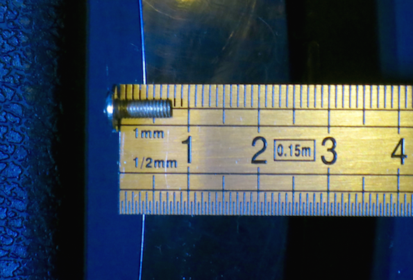

King Size Posté(e) le 31 octobre 2019 Partager Posté(e) le 31 octobre 2019 Et pour la longueur... 1 Citer Lien vers le commentaire Partager sur d’autres sites More sharing options...

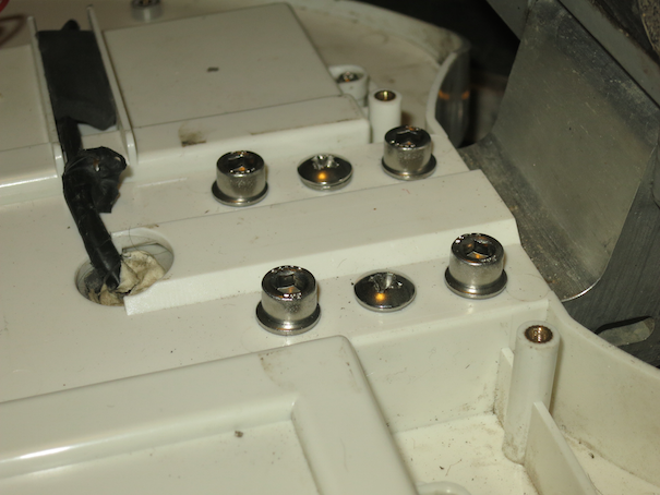

King Size Posté(e) le 1 novembre 2019 Partager Posté(e) le 1 novembre 2019 (modifié) Dans le même topic du même forum en Zangliche toujours, Sir Seba donne les caractéristiques des principales vis utilisées pour avoir une visserie enfin correcte sur les KS 18L/XL : "It is M6x16. And when ordering don't forget stainless washers. The smaller screws are all M3x8." Donc les vis de coque sur les supports de cale-pieds sont des vis de 6 mm de diamètre et 16 mm de long (Je comprends vite mais il faut m'expliquer trèèèèèès longtemps...). Et n'oubliez pas les rondelles en acier inoxydable... Modifié le 1 novembre 2019 par King Size 1 1 Citer Lien vers le commentaire Partager sur d’autres sites More sharing options...
King Size Posté(e) le 1 novembre 2019 Partager Posté(e) le 1 novembre 2019 (modifié) Micro vis M3x8 et M6x16 en inox pour clefs allen commandées sur ce site : https://fsa-inox.com/22-vis-a-metaux-inox C'est si peu cher que j'en ai commandé le double... (pour ma future XL...) Merci à toi @R2D2 de m'y avoir entraîné. Modifié le 3 août 2023 par King Size 1 2 Citer Lien vers le commentaire Partager sur d’autres sites More sharing options...

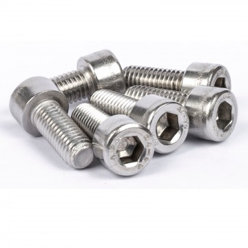

King Size Posté(e) le 6 novembre 2019 Partager Posté(e) le 6 novembre 2019 (modifié) À ceux qui voudraient changer les vis de KS 18L/XL sur les supports de cale-pieds par des vis BTR allen à tête cylindrique M6x16... Mauvaise idée. J'ai essayé et naturellement elles sont trop saillantes pour permettre de revisser les 2 vis du bas des coques externes. C'est vraiment ballot! Je me suis encore planté... Modifié le 6 novembre 2019 par King Size 1 Citer Lien vers le commentaire Partager sur d’autres sites More sharing options...

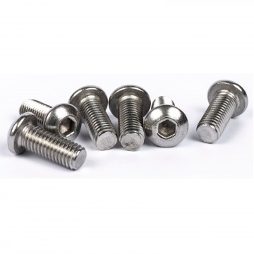

papuche Posté(e) le 6 novembre 2019 Partager Posté(e) le 6 novembre 2019 (modifié) @King Size, si ça peut aider, choisir des têtes bombées en HC https://www.les-inoxydables.com/vis-6-pans-creux-btr-inox-a4/178-vis-metaux-tete-bombee-6-pans-creux-tbhc-iso-7380-inox-a4.html#/179-diametre_x_longueur-6_x_16 Modifié le 6 novembre 2019 par papuche 1 1 Citer Lien vers le commentaire Partager sur d’autres sites More sharing options...
frabad Posté(e) le 13 novembre 2019 Partager Posté(e) le 13 novembre 2019 (modifié) @King Size désolé pour ta mésaventure ? Le site que tu recommandes dans ton post précédent propose aussi des têtes bombées (ISO 7380 également) J'ai fini par commander celles-ci : Vis métaux BHC-BTR 6 pans creux bombée inox A2 (M6x16) Micro vis métaux CHC-BTR 6 pans creux cylindrique inox A2 (M3x8) Modifié le 13 novembre 2019 par frabad 2 Citer Lien vers le commentaire Partager sur d’autres sites More sharing options...

King Size Posté(e) le 13 novembre 2019 Partager Posté(e) le 13 novembre 2019 (modifié) Il y a 4 heures, frabad a dit : @King Size désolé pour ta mésaventure ? Le site que tu recommandes dans ton post précédent propose aussi des têtes bombées (ISO 7380 également) J'ai fini par commander celles-ci : Vis métaux BHC-BTR 6 pans creux bombée inox A2 (M6x16) Micro vis métaux CHC-BTR 6 pans creux cylindrique inox A2 (M3x8) Excellent choix!!! C'est aussi ce que j'ai commandé en second round pour les M6x16. Elle sont un peu plus bombées que les vis d'origine mais elles vont s'ajuster sans problème...dès que j'aurai l'envie de redémonter les coques externes de ma roue. Leur tête fait 3,2 mm de hauteur à comparer aux 5,2 mm de la tête cylindrique. Que du bonheur! Quand à ma "mésaventure"... Pour quelques euros dépensés et une nouvelle commande faite 15 minutes après m'être rendu compte de ma mistake, on peut tout juste appeler ceci une minuscule "péripétie". Si je l'ai rapportée ici, c'était uniquement par autodérision. (La seule auto non taxée par le gouvernement!) Modifié le 13 novembre 2019 par King Size 1 1 Citer Lien vers le commentaire Partager sur d’autres sites More sharing options...
