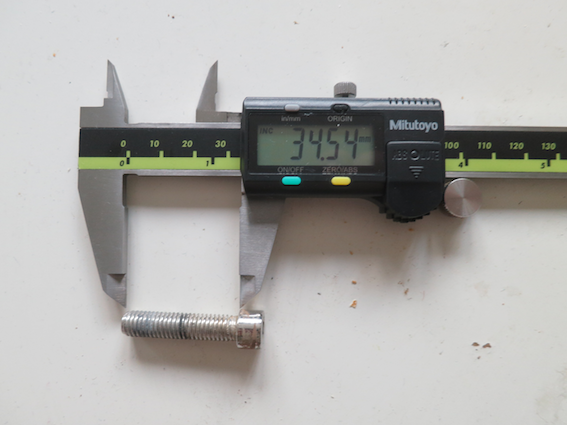

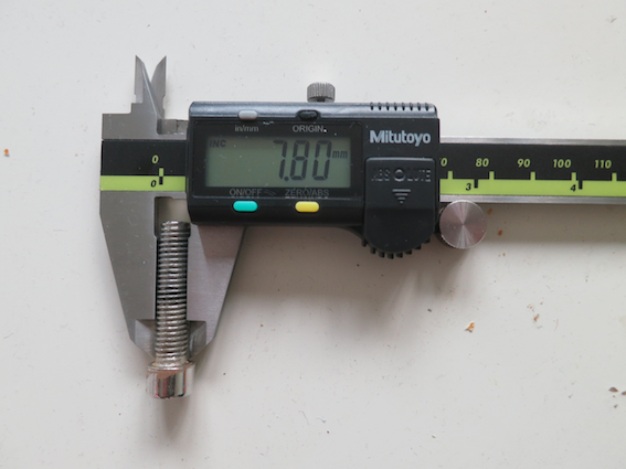

Pour compléter la réponse de @MrP-MrF à @jodyl06 les vis supports de pédales sont des M8/35, elle sont déjà en inox (les miennes ici ont 2 ans) mais pas la rondelle ressort qui les accompagne :
La mesure n'a évidemment pas été prise comme ça... Je ne suis pas doué en mécanique mais tout de même. xD
J'attends moi-même la réception d'une commande de vis inox A4 pour les changer : Au bout de 2 ans à trimballer 110 kg, elles font un peu la gueule...  ;)
