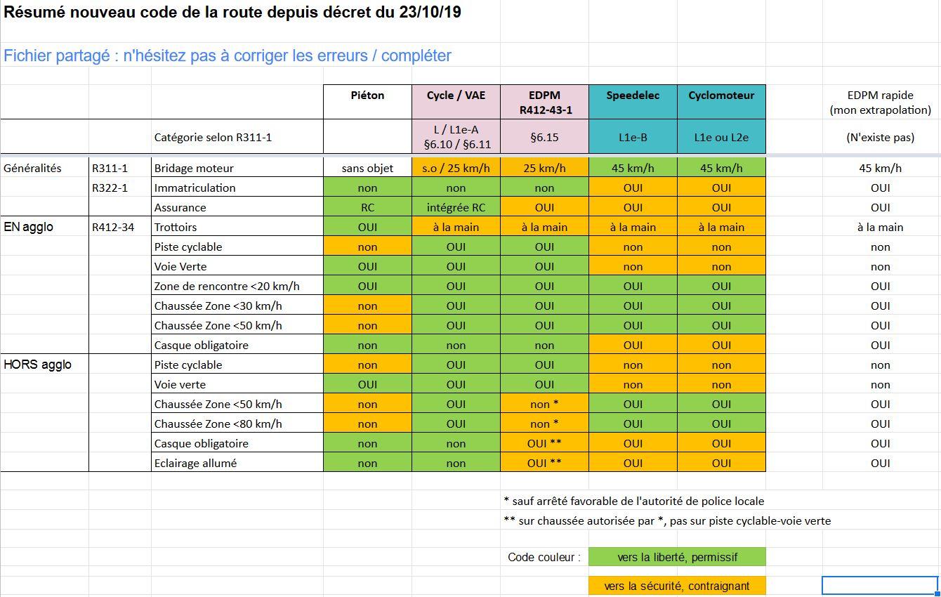

WeWheel Posté(e) le 30 octobre 2019 Partager Posté(e) le 30 octobre 2019 (modifié) Bonjour, Voici ce que j'ai compris au CdlR suite au nouveau décret, pour différents utilisateurs de l'espace public : Le fichier est en modification libre à cette adresse. Modifié le 14 novembre 2019 par WeWheel remarques prises en compte 7 4 Citer Lien vers le commentaire https://www.espritroue.fr/topic/10609-comparaison-code-de-la-route/ Partager sur d’autres sites More sharing options...

WeWheel Posté(e) le 31 octobre 2019 Auteur Partager Posté(e) le 31 octobre 2019 Le 30/10/2019 à 23:10, marko a dit : J'avais compris limitation de vitesse<50 nous étions autorisés, même hors agglo. Me trompe je ? Développer HORS agglo, c'est seulement pistes cyclables et voie vertes, sans référence à une limite de vitesse. Lien vers le texte de référence Là où j'ai du mal à suive le législateur, c'est la différence avec les cycles/ VAE hors agglo alors quen agglo c'est quasi pareil. 1 Citer Lien vers le commentaire https://www.espritroue.fr/topic/10609-comparaison-code-de-la-route/#findComment-215033 Partager sur d’autres sites More sharing options...

papaCoursac Posté(e) le 31 octobre 2019 Partager Posté(e) le 31 octobre 2019 @WeWheel Très intéressant et bien fait ton tableau, merci de l'avoir fait et mis sur le forum. J'ai un peu de mal à comprendre le code couleur, sans doute suis-je mal réveillé mais peut être une petite explication an bas du tableau serait elle bienvenue... Citer Lien vers le commentaire https://www.espritroue.fr/topic/10609-comparaison-code-de-la-route/#findComment-215048 Partager sur d’autres sites More sharing options...

Koxx Posté(e) le 31 octobre 2019 Partager Posté(e) le 31 octobre 2019 très bien ce tableau ! Citer Lien vers le commentaire https://www.espritroue.fr/topic/10609-comparaison-code-de-la-route/#findComment-215076 Partager sur d’autres sites More sharing options...

elric Posté(e) le 31 octobre 2019 Partager Posté(e) le 31 octobre 2019 (modifié) @WeWheel, bravo pour ce tableau comparatif. "L'autorité de la police locale" ne peut pas etre la police nationale et la police municipale ne peut pas etre hors agglo. De même, un maire est forcement dans l'agglomeration. Donc ou trouver "l'autorité de la police locale" pour verifier si l'usage hors agglo est autorisé ? J'ajoute que les velos/VAE ont le droit de transporter un jeune enfant en passager ou de tracter une remarque contrairement aux EDPM. Pour finir, une petite note d'humour: tu as dit que le bridage des pietons etait sans objet. Si, le bridage des pietons, C'EST LA RATE QUI SE DILATE !!!! Modifié le 31 octobre 2019 par elric 1 1 Citer Lien vers le commentaire https://www.espritroue.fr/topic/10609-comparaison-code-de-la-route/#findComment-215123 Partager sur d’autres sites More sharing options...

WeWheel Posté(e) le 31 octobre 2019 Auteur Partager Posté(e) le 31 octobre 2019 Le 31/10/2019 à 07:50, papaCoursac a dit : @WeWheel Très intéressant et bien fait ton tableau, merci de l'avoir fait et mis sur le forum. J'ai un peu de mal à comprendre le code couleur, sans doute suis-je mal réveillé mais peut être une petite explication an bas du tableau serait elle bienvenue... Développer Merci. En effet le code couleur n'est pas clair... c'est souvent le cas quand on change d'idée à mi-chemin ! C'est désormais corrigé et simplifié sur le G. Sheet avec seulement deux couleurs : vert = priorité à la liberté ; orange = priorité à la sécurité et liberté restreinte 1 1 Citer Lien vers le commentaire https://www.espritroue.fr/topic/10609-comparaison-code-de-la-route/#findComment-215156 Partager sur d’autres sites More sharing options...
