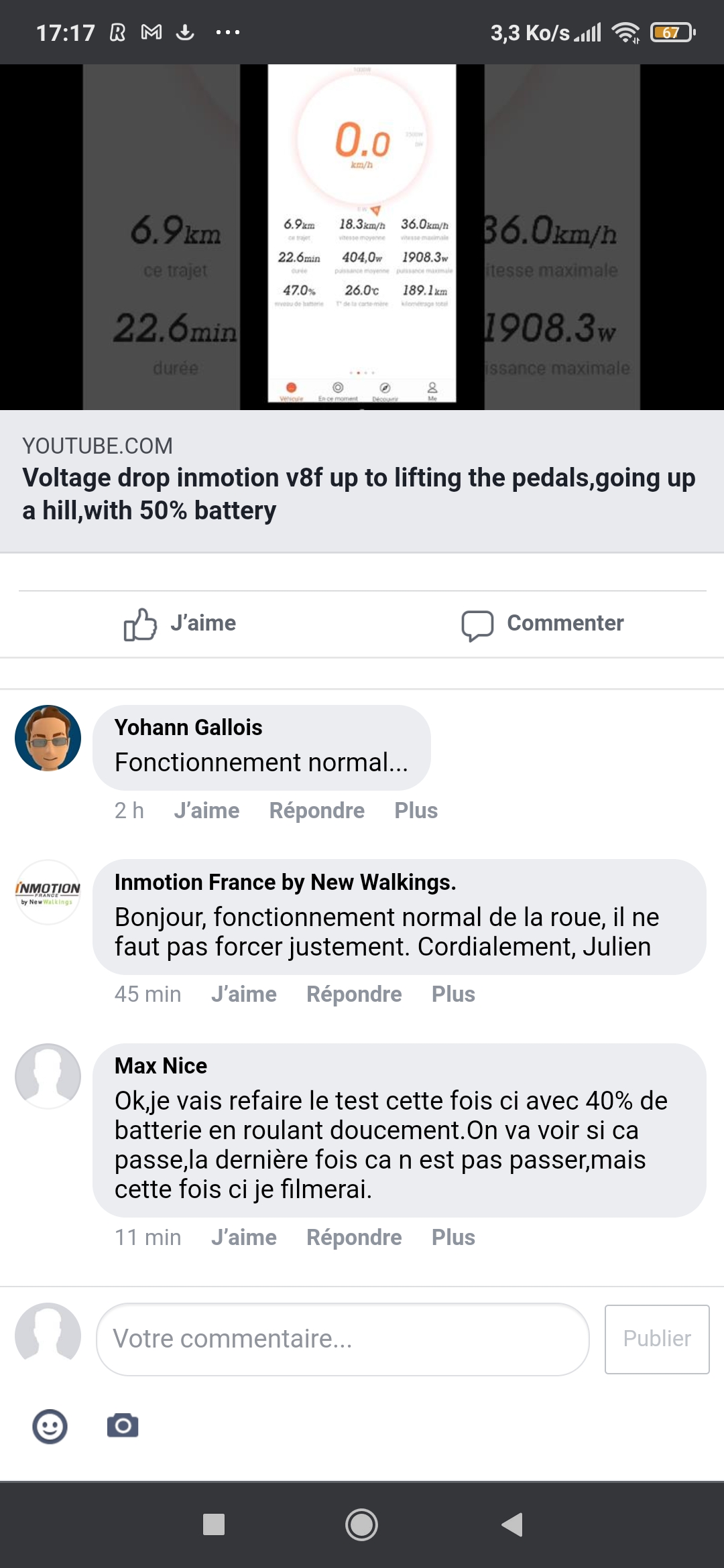

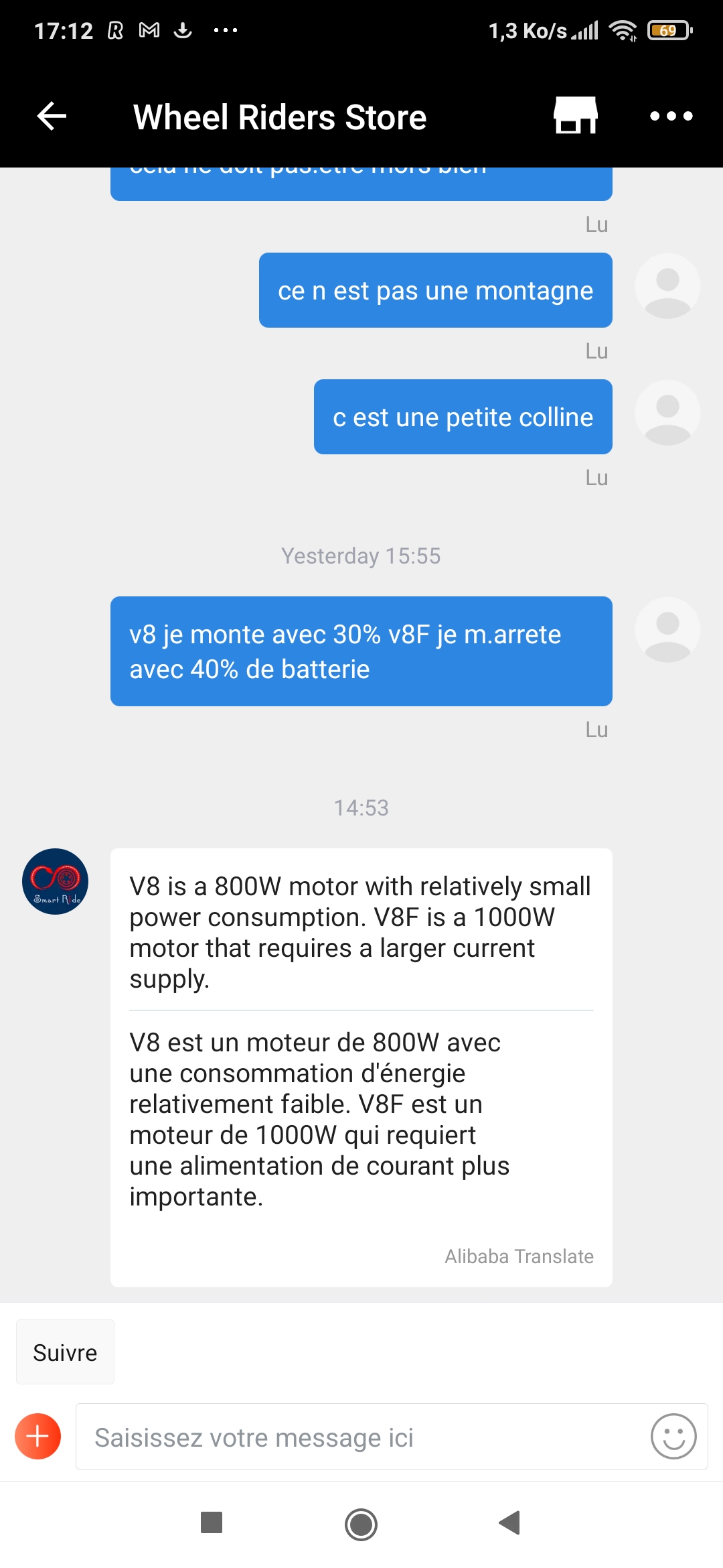

v5f06 Posté(e) le 5 février 2021 Partager Posté(e) le 5 février 2021 (modifié) Donc comme je m y attendais,c est le fonctionnement normal selon inmotion france. Le vendeur a.ete un peu plus explicite concernant le fait de monter la côte en v8 et pas en v8f,je met sa reponse,sa rejoint ce que je pensais,la batterie de la v8 etait homogène par rapport a.sa.puissance (moteur et firmware) la v8F n est pas homogene par rapport a son moteur et.firmware. Modifié le 5 février 2021 par v5f06 Citer Lien vers le commentaire Partager sur d’autres sites More sharing options...
touthmosis Posté(e) le 5 février 2021 Partager Posté(e) le 5 février 2021 La puissance moteur indiquée est la puissance nominale, la puissance en crête est quasiment le double. En crête est avec 50% de charge soit environ 350Wh on ne peux pas alimenter une demande de 2000w plus de quelques seconde. C'est frustrant j'en conviens, et là le constructeur à clairement merdé sur sa communication en présentant la V8f comme une évolution de la V8 avec comme argument plus de puissance et d'autonomie, ce qui n'est absolument pas le cas. Plus de puissance ok, mais moins d'autonomie puisque batterie quasiment identique au précédent modèle. Citer Lien vers le commentaire Partager sur d’autres sites More sharing options...

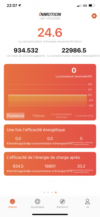

Kikoy Posté(e) le 6 février 2021 Partager Posté(e) le 6 février 2021 Bonjour, j’ai atteint les 1000km aujourd’hui avec ma V8F vous pensez qu’il y’a de quoi s’inquiéter ou c’est conçu pour faire beaucoup plus? Je me rend partout avec et j’ai vendu ma voiture je pensais pas que j’allais utiliser autant la roue en 1 mois et du coup j’ai un peu peur maintenant car je roule énormément avec et j’ai pas envie qu’elle tombe en ruine c’est prévu pour combien de km ? Citer Lien vers le commentaire Partager sur d’autres sites More sharing options...
Matthieu.G Posté(e) le 6 février 2021 Partager Posté(e) le 6 février 2021 J'ai vu un post d'un gars qui avait fait 8000 km avec. En général, l'envie d'une roue plus puissante arrive avant l'usure de la roue J'en suis à 2500 km et elle est comme neuve. Citer Lien vers le commentaire Partager sur d’autres sites More sharing options...
Kikoy Posté(e) le 6 février 2021 Partager Posté(e) le 6 février 2021 il y a 7 minutes, Matthieu.G a dit : J'ai vu un post d'un gars qui avait fait 8000 km avec. En général, l'envie d'une roue plus puissante arrive avant l'usure de la roue J'en suis à 2500 km et elle est comme neuve. C’est rassurant je ne compte absolument pas changer je la trouve même trop rapide parfois quand je roule à peine penché je suis déjà à 33km’h et ça bouge pas d’un poil, même si c’est vrai qu’en ce moment je suis toujours à fond ( 35km’h ) et je trouve ça excellent sur une 16" comme ça absolument pas besoin de plus ! En plus elle est super confortable pour rouler, toute compacte si je devais changer par la suite... je reprendrais une V8F mais c’est cool 8000km avec une V8F sur le post ? C’est pas mal ! J’espère faire mieux car les 8000 vont vite arriver à ce rythme là lol ! Citer Lien vers le commentaire Partager sur d’autres sites More sharing options...
v5f06 Posté(e) le 6 février 2021 Partager Posté(e) le 6 février 2021 Non pas de d inquiètude,c est une base v8 connue fiable(carte mere identique a v8f).Le seul point noir c est la batterie dans le cas que j ai cité. Apres la duree de vie de.la batterie c est sur qu elle durera moins longtemps que sur la v8 vu que sa.tire plus d ampere. Citer Lien vers le commentaire Partager sur d’autres sites More sharing options...
Kikoy Posté(e) le 6 février 2021 Partager Posté(e) le 6 février 2021 Il y a 3 heures, v5f06 a dit : Non pas de d inquiètude,c est une base v8 connue fiable(carte mere identique a v8f).Le seul point noir c est la batterie dans le cas que j ai cité. Apres la duree de vie de.la batterie c est sur qu elle durera moins longtemps que sur la v8 vu que sa.tire plus d ampere. J’ai pas ce problème heureusement ! Ok ouf c’est rassurant, je grimpe une longue montée 4x par j ! À pied je mettais 45min en roue 4min ! Citer Lien vers le commentaire Partager sur d’autres sites More sharing options...
Kikoy Posté(e) le 6 février 2021 Partager Posté(e) le 6 février 2021 Pour la durée de vie de la batterie non parce que d’après ce que j’ai pu voir maintenant c’est des batteries LG qui sont fournis à l’intérieur contrairement à avant! C’est du solide un pro de la batterie m’a dit que c’était donné pour 1000 cycles celle ci! c’est pour la CM et les teucs à côté que je stressais un peu ! Mais si c’est fiable ça va alors ça je connais moins je risque de faire 30 000 par ans ( plus en été qu’en hiver la je tourne à 1000km par mois ) travail de livraison l’été a raison de 100km par jour ( JAI un chargeur rapide ) Citer Lien vers le commentaire Partager sur d’autres sites More sharing options...
v5f06 Posté(e) le 6 février 2021 Partager Posté(e) le 6 février 2021 il y a 39 minutes, Kikoy a dit : Pour la durée de vie de la batterie non parce que d’après ce que j’ai pu voir maintenant c’est des batteries LG qui sont fournis à l’intérieur contrairement à avant! C’est du solide un pro de la batterie m’a dit que c’était donné pour 1000 cycles celle ci! c’est pour la CM et les teucs à côté que je stressais un peu ! Mais si c’est fiable ça va alors ça je connais moins je risque de faire 30 000 par ans ( plus en été qu’en hiver la je tourne à 1000km par mois ) travail de livraison l’été a raison de 100km par jour ( JAI un chargeur rapide ) Non la v8 avait aussi des lg. Alors ces accus sont donne pour 400cycles avant d avoir une perte de.20% de capacité.Mais les tests pour arriver a ce résultat sont fait en laboratoire,avec température ideal et charge 1.5A et decharge 4A. Alors pour la charge avec chargeur d origine ,on charge a 1.5A mais il y a 2 accus en parrallele,du coup on charge a 0.75A par accus ce qui est mieux que leur protocole pour la duree de vie. Par.contre en ce qui concerne la décharge,comme je l ai montrer sur un screenshot,on peut décharger.a plus de 30A sur cet roue donc ca fait plus de 15A par accus par moment,et la plus part du temp on est entre 5 et 10a par accus,donc on atteindra pas les 400 cycles du protocole de test ,dans les conditions d utilisation de la v8f,surtout si tu roule fort et tu prend des côte.La duree de vie des cellules sur la v8F sera certainement plus courte que sur la v8. Au pifometre,je pense qu on peut divisé quasiment par 2 la duree de vie par rapport au protocole constructeur qu on ne respecte pas du tout(encore pire avec des chargeur rapide) 200/250 cycles ta batterie aura 20% de capacité en moins. Si tu part.du principe qu en condition reel d utilisation quotidienne tu fait 40km avec un cycle(ce qui est une estimation haute) ca fait 10000km les 250 cycles. De ce cote la,la v10 ou v10f est largement avantagé avec ces 4 cellules en parrallele,et donc une duree de vie tehorique au moins 2 fois plus élevé Citer Lien vers le commentaire Partager sur d’autres sites More sharing options...
