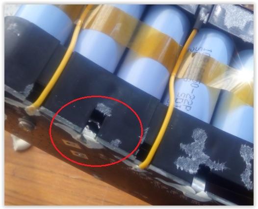

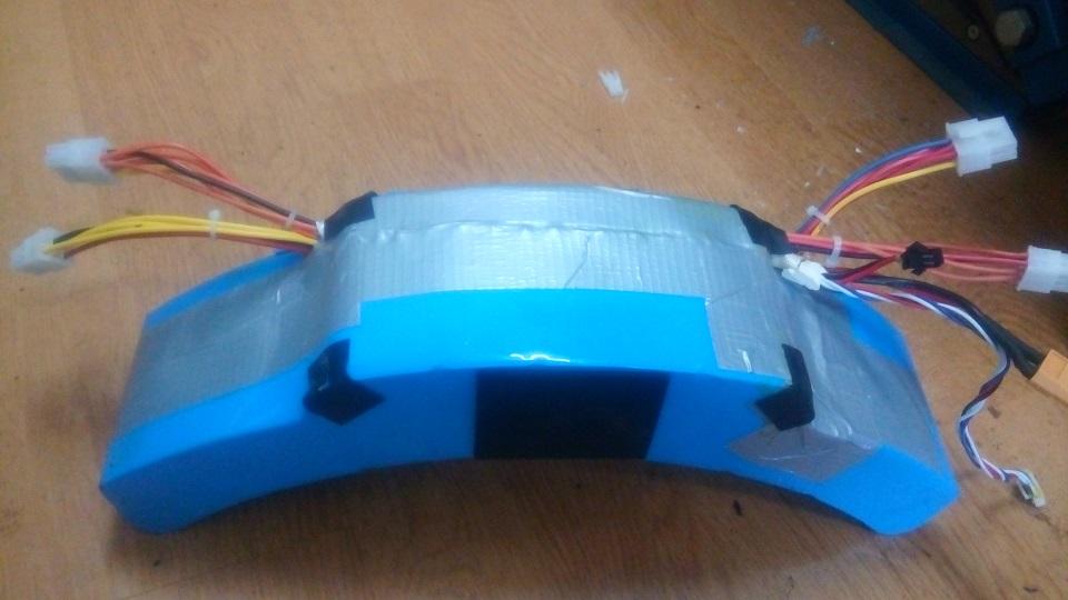

Cormo Posté(e) le 20 novembre 2019 Auteur Partager Posté(e) le 20 novembre 2019 Je me suis lancé dans l'opération. La batterie est désormais agrémentée de 4 torons supplémentaires qui me permettront de brancher des blocs 4S ou 6S en plusieurs endroits de la roue. Il n'y a évidemment pas assez d'espace disponible pour loger ensemble 20 éléments en un seul bloc, il faudra les répartir. Au passage je me félicite d'avoir ouvert la batterie, car j'y ai découvert une liaison cellules-BMS explosée : Curieusement ça n'influençait apparemment en rien le fonctionnement. Pour les cellules, j'ai commandé des Liitokala de capacité proche des Samsung d'origine. https://fr.aliexpress.com/item/32798548133.html?spm=a2g0s.9042311.0.0.75216c37D95KcF J'en ai déjà utilisé dans ma trott en remplacement de cellules endommagées et elles m'ont paru tenir leurs promesses. Le gros soucis sera maintenant de les loger à l'intérieur de la V5+, car contrairement à ce que je pensais après l'avoir ouverte, il n'y a pas tant que ça de place dispo. La modélisation 3D est sans pitié... Citer Lien vers le commentaire https://www.espritroue.fr/topic/10686-peut-on-mettre-en-parall%C3%A8le-des-batteries-de-capacit%C3%A9s-diff%C3%A9rentes/#findComment-217910 Partager sur d’autres sites More sharing options...
