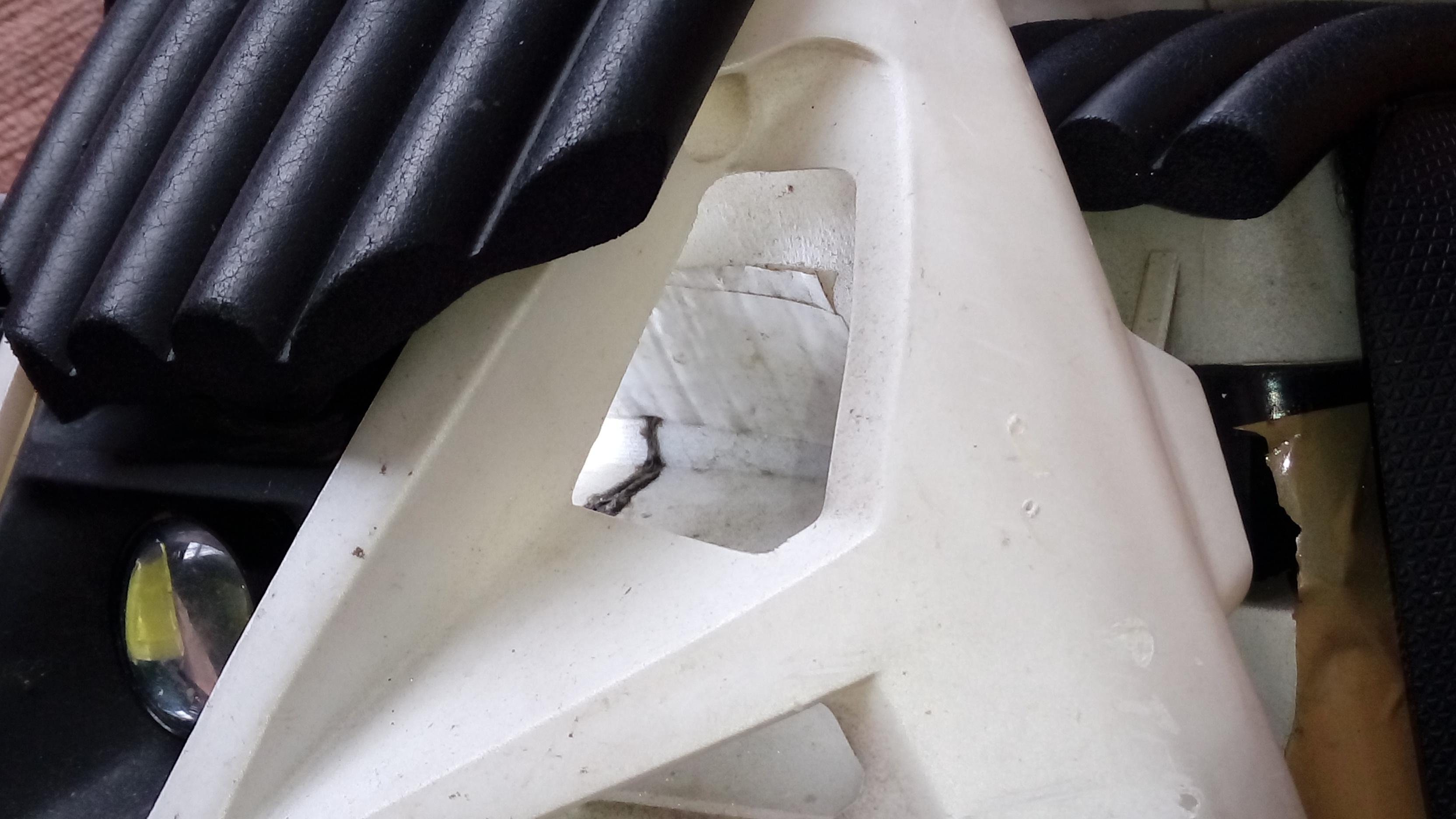

Just roue it Posté(e) le 24 novembre 2019 Partager Posté(e) le 24 novembre 2019 Juste pour pouvoir gambader dans les grosses flaques ou averses, et sans crainte de dommages collatéraux...?Je ne suis pas féru de conduite sous la pluie ou à fond dans les flaques mais ça arrive que je doive faire des trajets sous une petite ondée. J'avais eu pas mal de soucis avec un V5F et un joint mal fait (diagnostic réparateur) : 2 plantages CM en pleine course et dans les 2 cas après avoir roulé sur sol mouillé.Les premiers retours sur la GT16 indiquaient la présence de ce petit orifice. Ça m'a paru du coup impératif de le boucher pour avoir la conscience tranquille. Vu que le radiateur est en dessous, je me suis dit que cela ne nuirait pas au refroidissement.Envoyé de mon U FEEL en utilisant Tapatalk Citer Lien vers le commentaire Partager sur d’autres sites More sharing options...
elric Posté(e) le 24 novembre 2019 Partager Posté(e) le 24 novembre 2019 il y a 15 minutes, Just roue it a dit : Ça m'a paru du coup impératif de le boucher pour avoir la conscience tranquille. Vu que le radiateur est en dessous, je me suis dit que cela ne nuirait pas au refroidissement. Oui, j'allais le dire : a tout boucher, ne risques tu pas une surchauffe de la carte ? Citer Lien vers le commentaire Partager sur d’autres sites More sharing options...

Just roue it Posté(e) le 14 décembre 2019 Partager Posté(e) le 14 décembre 2019 Le 24/11/2019 à 14:33, Just roue it a dit : Salut, J'ai utilisé de l'adhésif résistant et l'ai collé au niveau de l'orifice en moyennant quelques contorsions. J'enverrai une photo dès que je pourrai. Voici l'obturation de l'orifice donnant sur le compartiment de la carte mère. Côté avant. Citer Lien vers le commentaire Partager sur d’autres sites More sharing options...
Just roue it Posté(e) le 14 décembre 2019 Partager Posté(e) le 14 décembre 2019 Le 24/11/2019 à 15:00, elric a dit : Oui, j'allais le dire : a tout boucher, ne risques tu pas une surchauffe de la carte ? Jusque là je n'ai pas détecté de symptôme de surchauffe - j'ai arrêté la dépendance à l'application - et je roule en nominal entre 25 et 35 avec quelques pointes autour de 40. Je n'ai quand même pas bouché l'orifice arrière. Sinon, je prends les précautions suivantes : je ne roule pas dans la boue ou si ça arrive, je décrasse le radiateur, je ne fais pas le balancier à l'arrêt (peut-être que si je savais je me laisserais tenter par un peu de show off) et j'évite d'accélérer fortement dans une côte, a fortiori par grosse chaleur. Citer Lien vers le commentaire Partager sur d’autres sites More sharing options...
Just roue it Posté(e) le 14 décembre 2019 Partager Posté(e) le 14 décembre 2019 Pour info, je me suis pris 2 ou 3 grosses averses ces dernières semaines en plus des petites pluies fines et ça a tenu. Cela dit, je n'ai aucune protection contre les tas de feuilles glissantes ? Citer Lien vers le commentaire Partager sur d’autres sites More sharing options...
