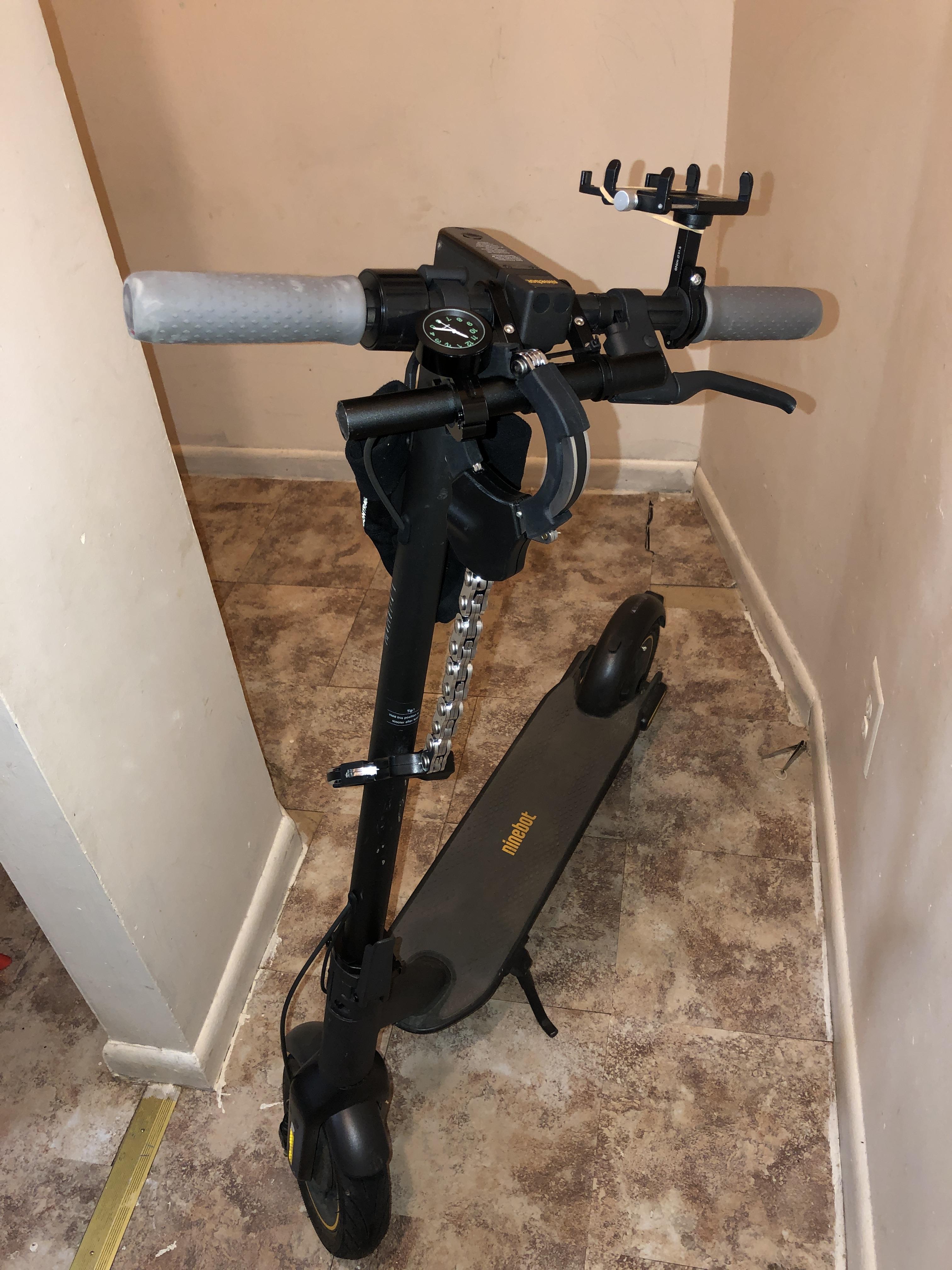

Mohamed Posté(e) le 17 avril 2021 Partager Posté(e) le 17 avril 2021 Le 09/11/2019 à 01:41, Guitou a dit : Bonjour,je suis intéressé par cette trottinette qui a des caractéristiques intéressantes et qui rentre dans les clous ....Pourriez vous me donner vos avis svp:-) get Citer Lien vers le commentaire Partager sur d’autres sites More sharing options...
Mohamed Posté(e) le 17 avril 2021 Partager Posté(e) le 17 avril 2021 (modifié) Pour moi c’est la meilleure trottinette même si à la pluie je peux sortir aller travailler et revenir sans problème j’ai acheté Kaabo Mantis 10 Je regrette aujourd’hui avec un peu de pluie le contrôleur a lâché ninebot max pro le seul problème elle ne roule pas vite comme Mantis Modifié le 17 avril 2021 par Mohamed 1 Citer Lien vers le commentaire Partager sur d’autres sites More sharing options...
